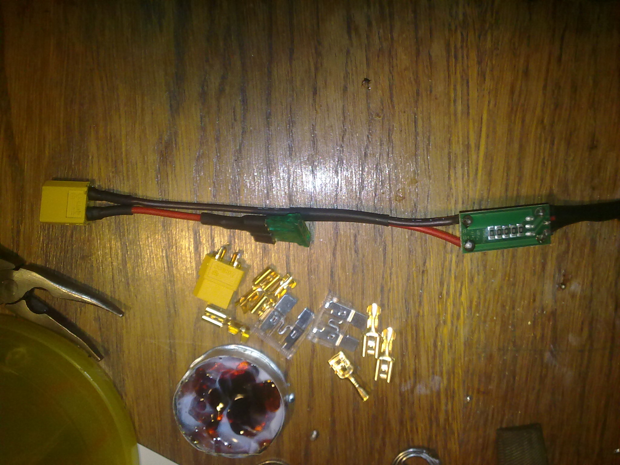

Tak už jsem začal dělat kabeláž ted jenom přidělat spoštové kontakty a je hotovo zítra přijde i vzduch tak už bych to měl mít všechno snad hotové.

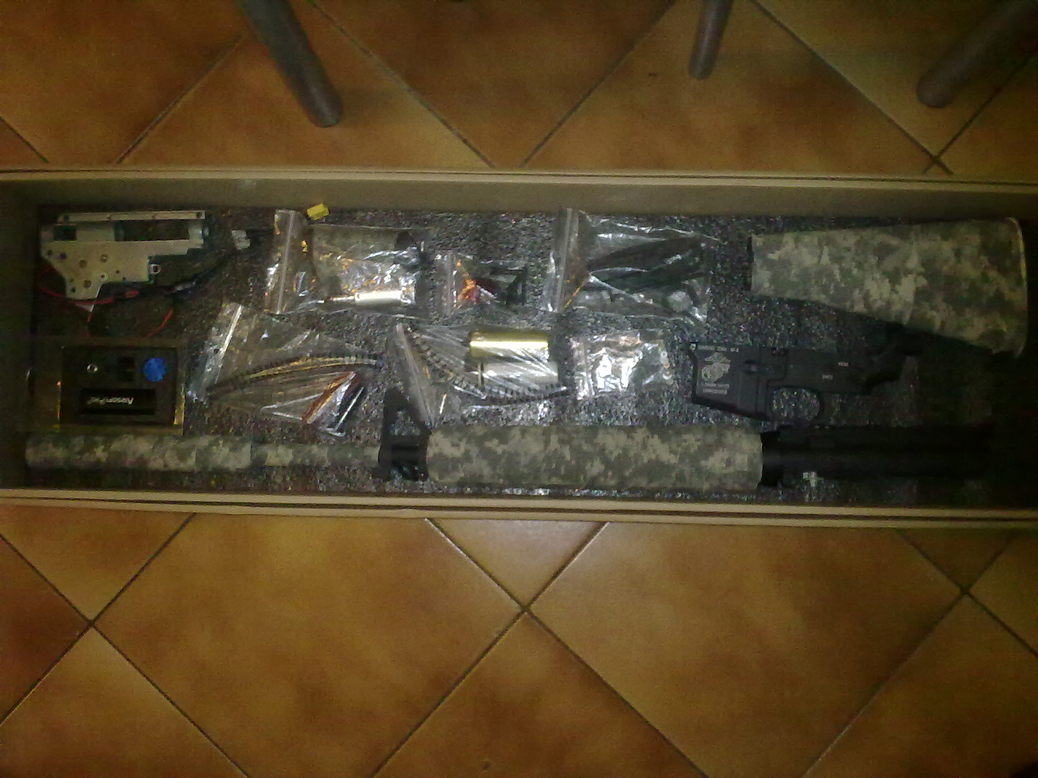

ted jsem si všechno očistil a poskládal a bud to někomu tahle odvezu nebo to ještě zkusim poskládat.

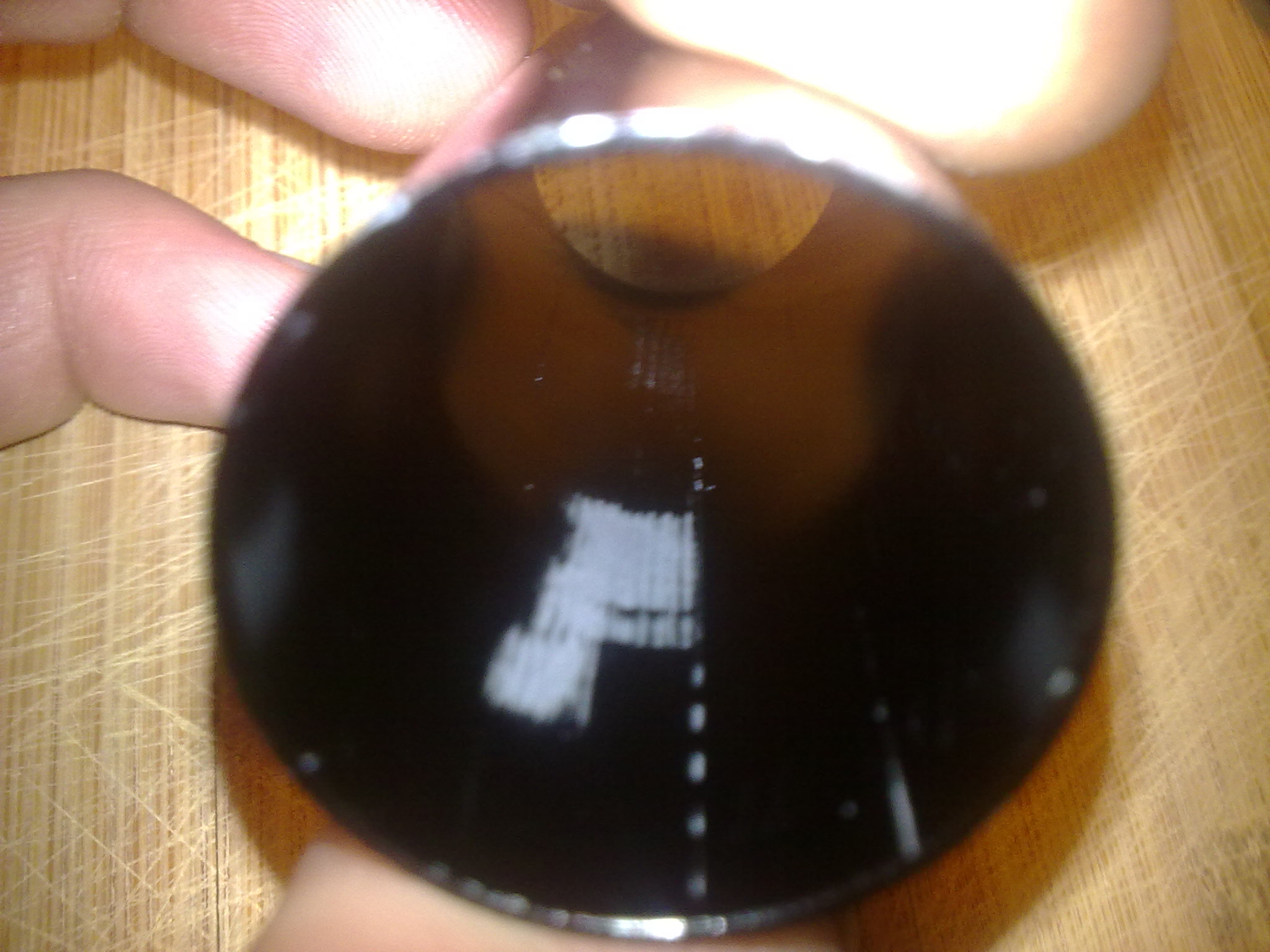

asi jsem to blbě napsal dřou zuby ve válci v kolejničkách píst drží ale ok
25 říj 2012, 15:31
Registrován: 18 kvě 2011, 20:27
Příspěvky: 100
Nový příspěvek Re: m16 od jakého výrobce
takhle to dře naštěstí to furt těsní ok
