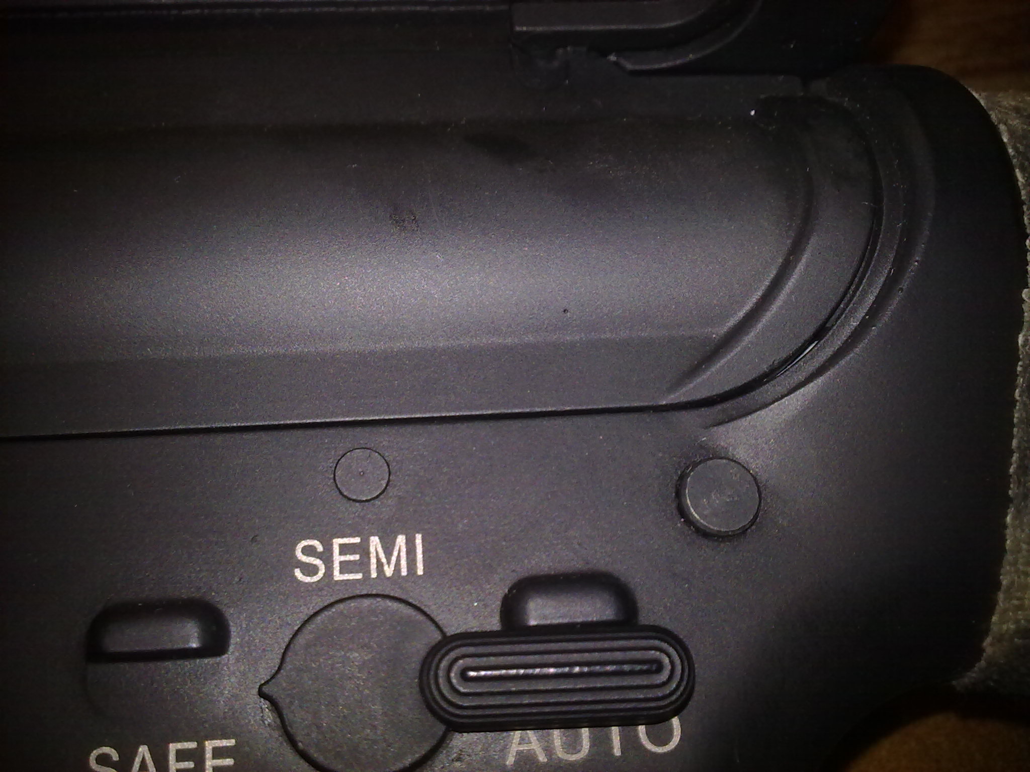

už jsem to udělal ještě tam je malá ale nezanedbatelná mezírka ale musel jsem ten čep dát z druhé strany a natočit tak aby ten prostřední díl čepu talčil horní díl zbraně dozadu předtím to tak nebylo

tak takhle to vypadá po tom co jsem ten čep trošku ještě upravil
171020121845.jpg [ 396.42 KiB | Zobrazeno 9500 krát ]

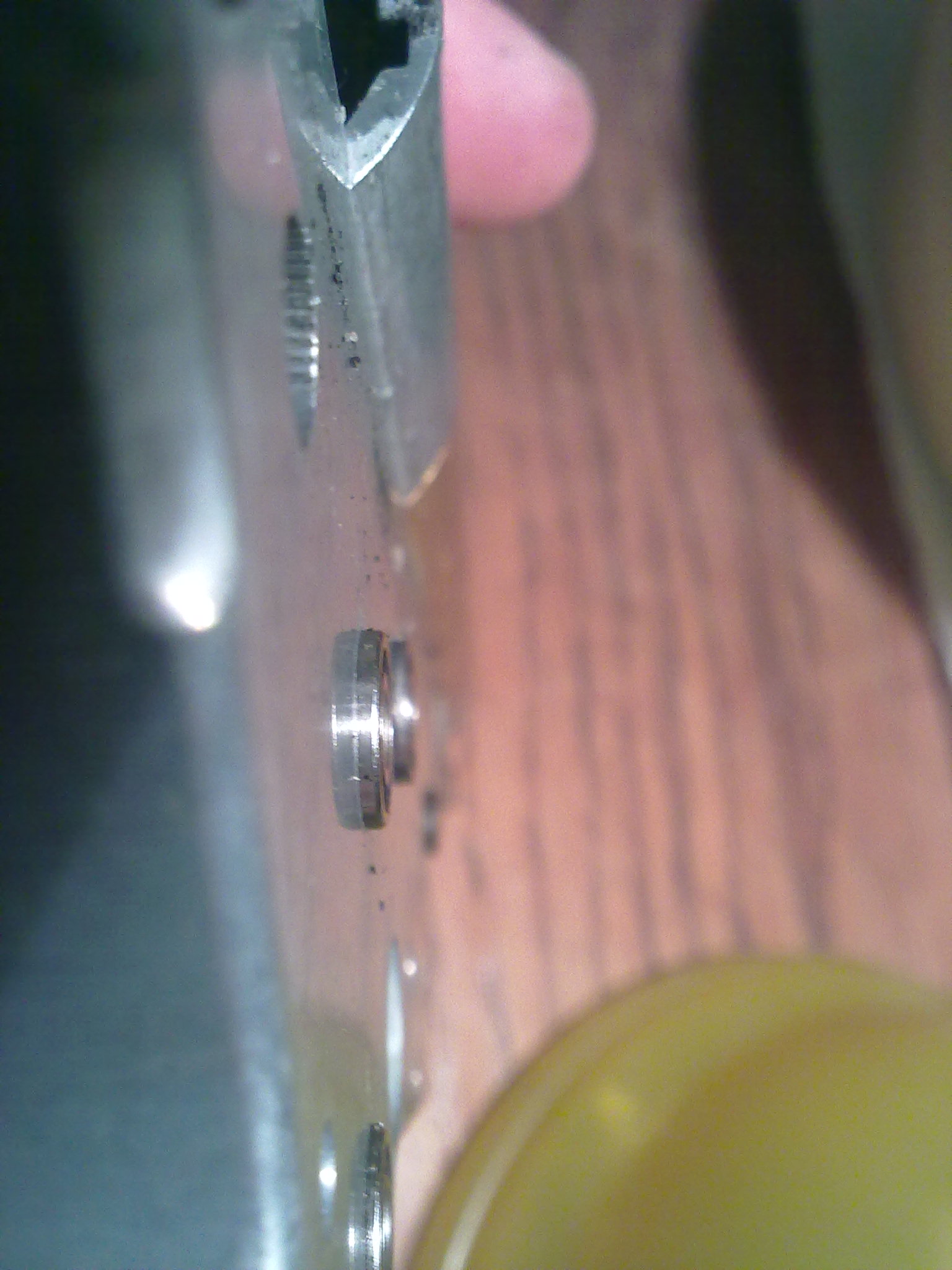

mam jeste jeden dotaz ted jsem vyndal mechabox ze zbrane a ložiska jsou docela vystouplá ven je to normální?
211020121850.jpg [ 316.13 KiB | Zobrazeno 9281 krát ]

ano je to normalni

Jeff píše:
ano je to normalni
a jak to udelat když budu vypodložkovávat kola a dotáhnu mechabox aby my ještě více nevylezla ven?

z vnitrni strany maji loziska limecek, takze ven nemuzou "vylezt"
