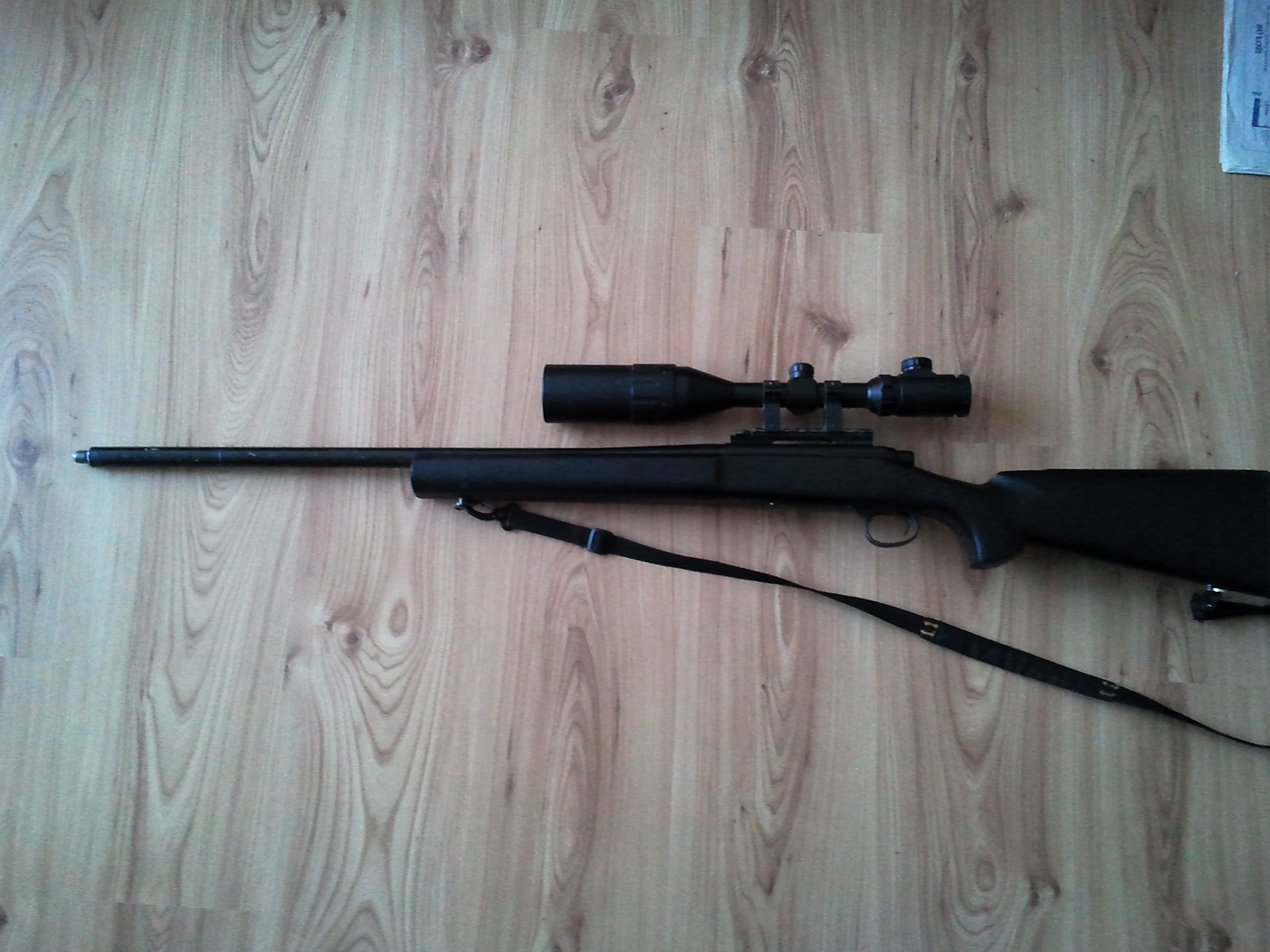

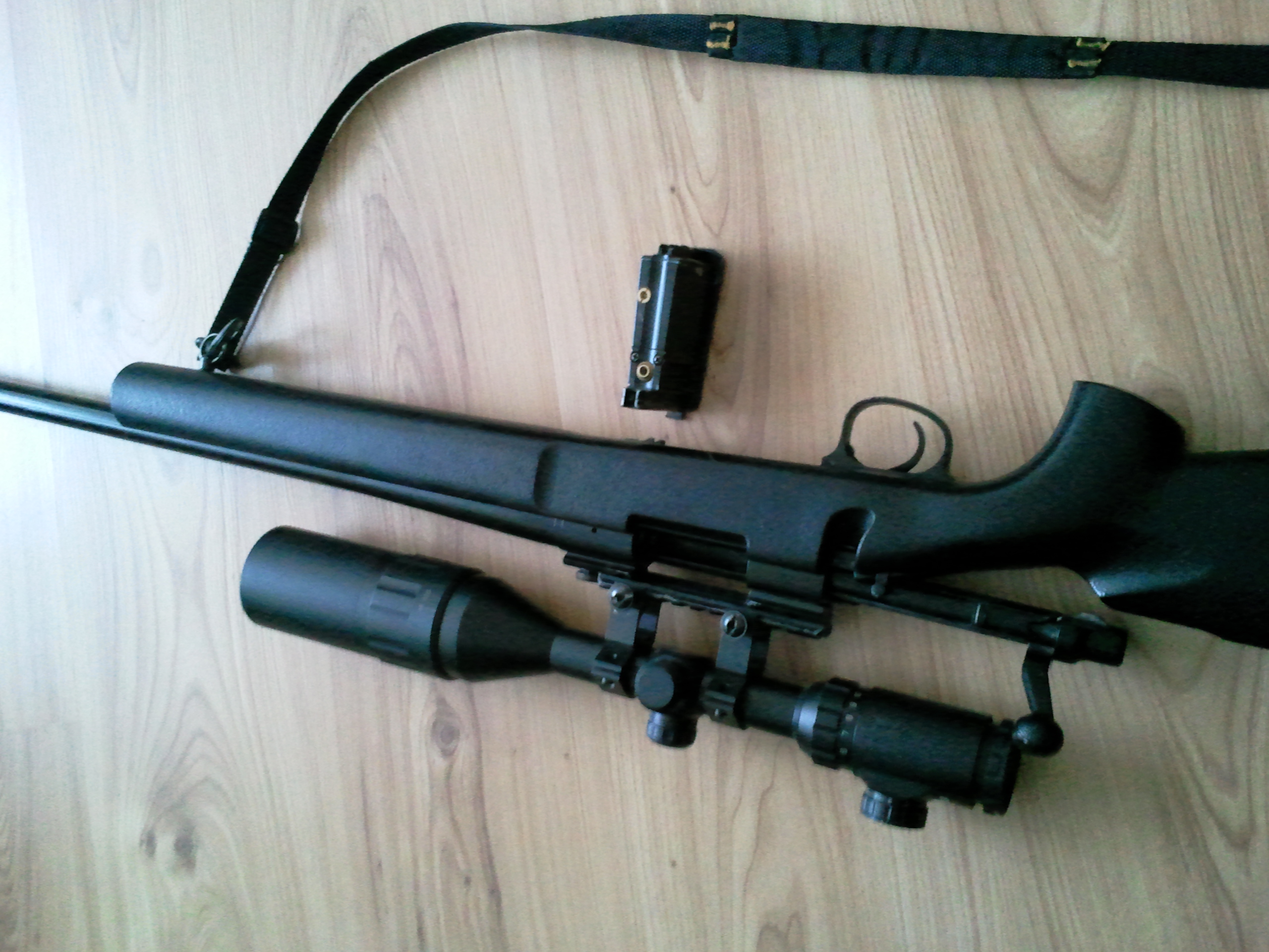

zdravim , dostal som sa k moznosti kupit plynovu Sniperku , bolo mi povedane ze je to STTI M700 a jedine nieco take som nasiel tuto od KJW http://www.airsoftguns.cz/detail.php?&id=898 {este cakam kedy mi predavajuci odpise ci to je KJW alebo posle link kde ju kupil} a cena by mala byt cca 100eur/3000skk /asi 2500czk...
mala by byt pretesnena a vymenena hop komora. k nej este dokupeny tlmic.
dam tu fotky
2011-09-25 17.21.04.jpg [ 1.37 MiB | Zobrazeno 13783 krát ]
2011-09-25 17.20.01.jpg [ 1.43 MiB | Zobrazeno 13783 krát ]
ak by ju niekto vedel indentifikovat bo by som rad.

Je to KJW, pod značkou Stti jí prodává třeba BAS: http://airsoftshop.cz/product_info.php/ ... ts_id/1357
Hromadu infa o tomhle kvéru najdeš tady: http://sniperupgrade.wz.cz/

podle fota je to KJW (=Stti). Je to kopie tanaky, ktera ma par zmen. Jak psal griff na tom sniperupgrade najdes hromadu informaci, popr. jim napis na ICQ.
