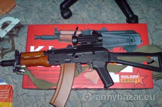

muzes tam dat bocni montaz:
http://www.airsoftmorava.cz/index.php?_ ... uctId=2721
pak to vypada treba:
http://www.armybazar.eu/data/inzeraty/1 ... 17ak74.jpg
nebo se prodavaji ris predpazbi:
http://bazar.hunting-shop.cz/detailni_f ... _obrazku=0
http://www.evike.com/product_info.php?m ... s_id=31187
