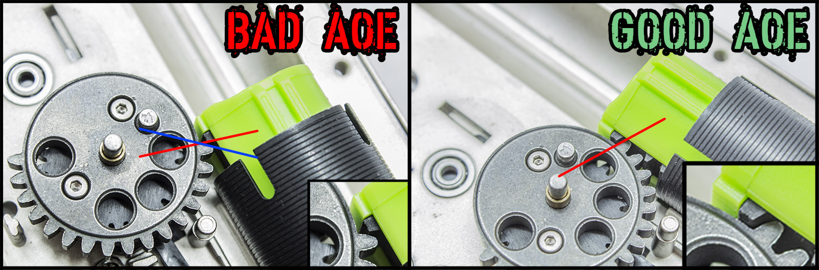

Náběh pístu. Příklad špatného sesazení:

Samozřejmě se to dá řešit. Celej válec jde rozdělat a vevnitř je normální píst a na něm hlava pístu :-)

Mám trochu pocit, že tu pleteme pojmy, zkusím tedy polopatě:
WE Katana válec bude mít v tělě vždy stejnou pozici, drženou vlastně dvěma body - zadní čep a vepředu hopkomora. Navíc ho drží +- v ose trubkovitej tvar upper receiveru.
Válec tedy bude uložen v pořádku tak jako tak.
Jelikož Katana má (zřejmě) maličko víc vepředu středový kolo, je potřeba píst o kousek posunout směřem k pažbe. To uděláš následovně: Rozebereš válec, odděláš hlavu pístu a vložíš 0.5-1mm, nebo i větší podložku, ale tak aby stále střed hlavy pístu zapadl do otvoru v pístu a držel se na středu. Tímto docílíš správného náběhu pístu, tedy aby středové kolo nabíralo první zub ne v poloze 1-2 hod, ale 12:15-12:30, respektive aby plocha prvního zubu kola dopadla celá na celou plochu prvního zubu pístu.
Když se ti to takhle povede, tak musíš odstranit druhej zub, nebo by byl v cestě záběru směrem k prvnímu zubu. Já třeba odstraňuju i půlku třetího zubu pro případ zádusů.
Už si rozumíme? :-) Jak jsem říkal, chci se do toho pustit až mi rupne G&P mecháč, tak potom dodám detailní fotky (může to být ale třeba i běhěm příští zimy)
