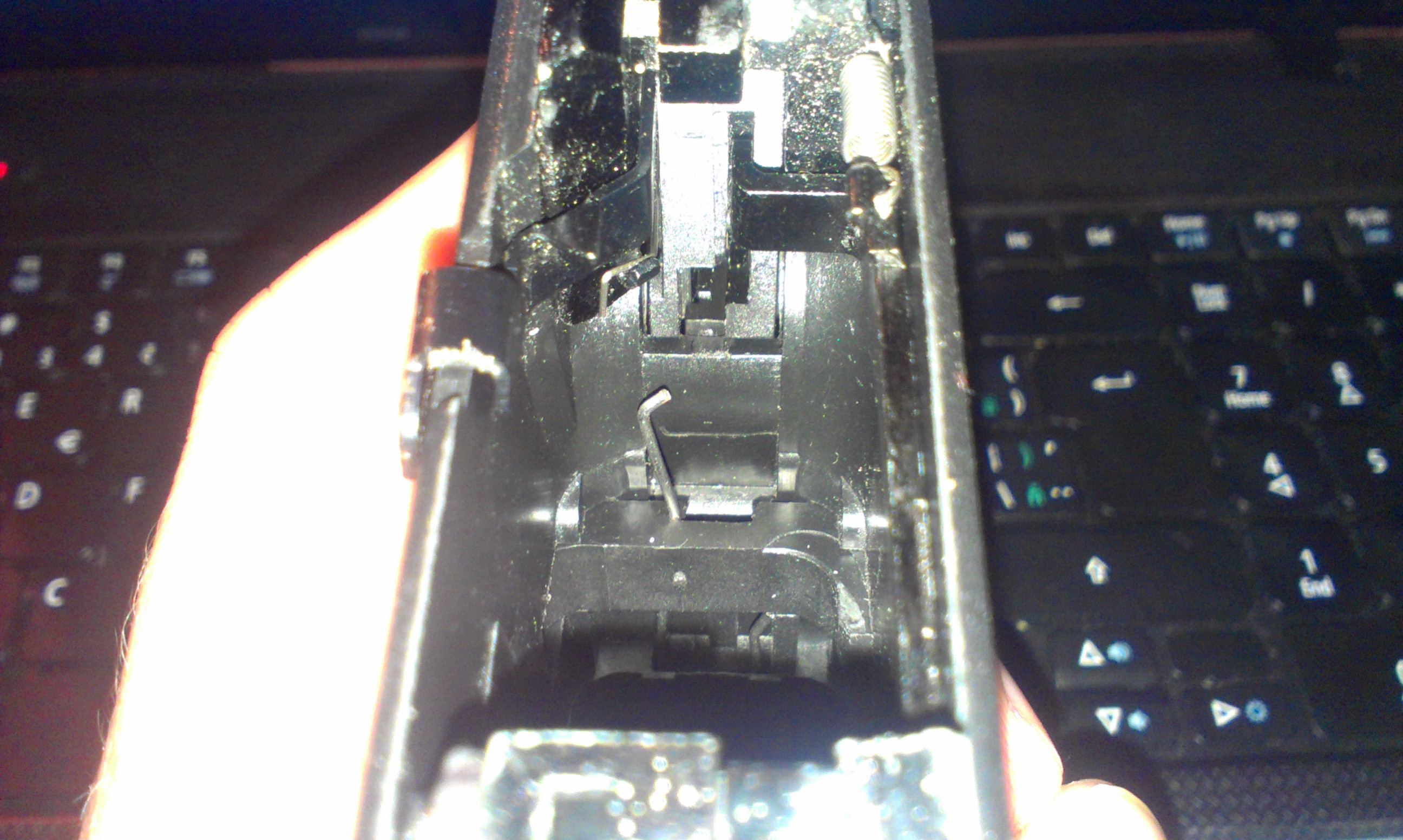

Ked hovoris drôtik a, ze ti nesiel vytiahnut zasobnik tak ma napada tato suciastka, aspon na mojom WE G18C to vyzera takto:
IMAG0358.jpg [ 757.62 KiB | Zobrazeno 9795 krát ]
Sluzi na vracanie zarazky, ktora pridrziava zasobnik v komore.

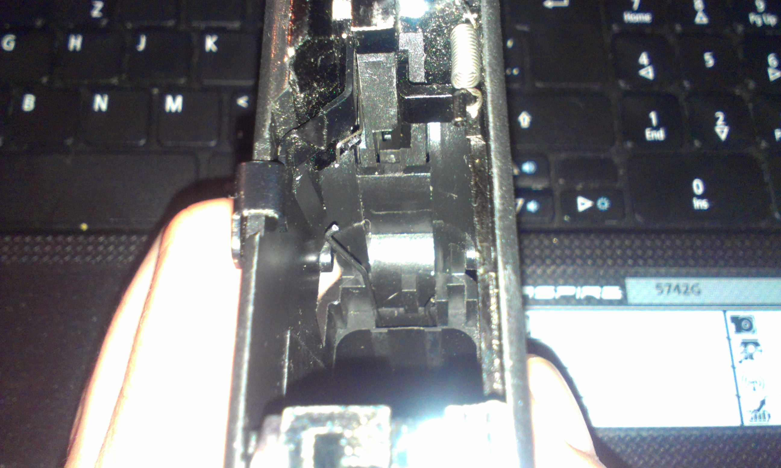

Pruzina aj s mechanizmom na zaistenie zasobnika v komore:
IMAG0353.jpg [ 736.02 KiB | Zobrazeno 9795 krát ]

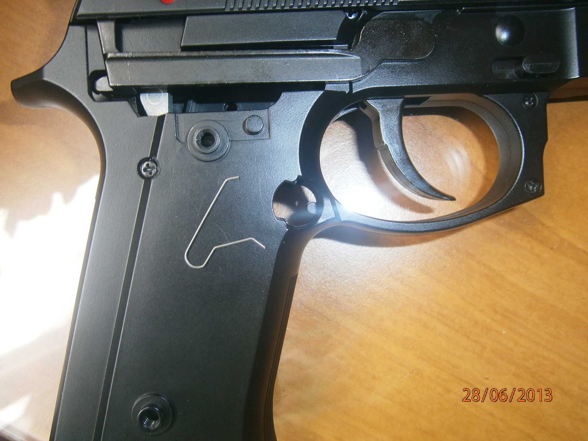

Troufnu si odhadnout, že je to "pružinka" táhla kohoutku, to je u M92 častej problém. Na nákresu od m.ape se jedná o díl 65, jeden konec má zapadnout do drážky na spodní hraně táhla (díl 64), druhej se zapírá o výstupek na rámu a celý to drží na místě díky pravej střence, kterou se to "přiklopí". Instalace záchytu zásobníku je myslim vcelku očividná, prostě ho musíš do rámu z jedný strany nacpat a správně umístit pružinku, nevim jak to líp vysvětlit, ale stopro na to přijdeš sám.

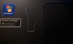

To je ten drátek fakt moc by mi pomohlo kdyby mi někdo vyfotil jak to tam má být mě to pořád vypadává.........
Poznámka: To je ten drátek fakt moc by mi pomohlo kdyby mi někdo vyfotil jak to tam má být mě to pořád vypadává.........
1.JPG [ 1.55 MiB | Zobrazeno 9632 krát ]

Nový příspěvek Re: prosím pomožte Drátek u M92F a zásobník....
Já to kvůli tomu fakt rozebírat nebudu, na to přijdeš, ten horní rovnej konec musí zapadnout do drážky na spodku táhla, ten spodní se musí zapřít o ten výstupek na pažbičce.
Ten oblúk patrí to plného výstupku bližšie k spúšti dá dlhšia a rovnejšiačasť smerom hore a tú kratšiu zahnutú za ten výstupkok s dierou
(otoč to ako stranu v knihe smerom z prava do ľava) neviem ako inak to povedať
Tá pružinlka by mala dvíhať to ramienko smerom hore ak sa nemýlim
