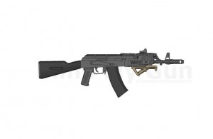

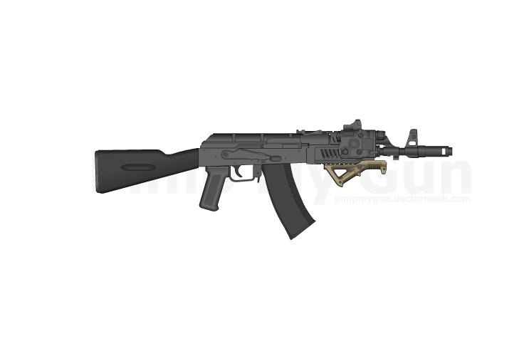

Zdravim vas. Mal by som na vas jednu otazku... uvazujem ze by som ,,skratil,,
moju zbran. mam AK74 s plnou sklopnou pazbou a uvazujem ze by som skratil predok, dal kratsiu a presnu hlaven. Otazka je ak mam teraz v zbrani hlaven cca 450mm a skratil by som to dajme tomu na 300-400 mm podla toho ako by to vyslo bolo by potreba riesit aj mechabox? Myslim tym trebalo by dat valec s dierou a pod??? nerad by som do mechaboxu vrtal zakial to striela je to CM040. Pre predstavu pripajam obrazok
AK tac.JPG [ 14.17 KiB | Zobrazeno 11198 krát ]

Samozrejme. Takhle kratka hlaven chce valec pro M4. ;-)

Mozno blba podotazka zbran by sa skratila cca o 8-10 cm.. to znamena ze vnutorna hlaven by sa skratila zo 490mm na cca 410... od akej dlzky hlavne je idealne plny valec resp do akej dlzky sa pouziva valec s dierou + som na fore cital ze sa to da riesit navrtanim dier do valca je tu ale aky je pomer. 2/1 objem vzduchu vo valci k objemu vzduchu v hlavni?
