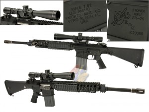

mám doma SR-25 s původním ražením. Z této verze chci udělat XM110 a tímto chci na tělo nové ražení. Jediné, co mne napadá je použít CNC stroj nebo jinou potvoru, která by do těla ražení vytvořila (vyfrézovala, vypálila atd.). Já však CNC stroj ani žádnou takovou možnost po známých nemám. Kdo poradí jiný způsob vytvoření ražby nebo dá kontakt na někoho, kdo mi to na CNC udělá. Fotografie nákresu na obě strany těla mám.
Vše potom samo přestříknu Krylonem.
Díky za ochotu a pomoc.

co vim tak je moznost to nechat vypalit laserem, ale nevim kolik to stoji. je u nas hodne firem ktere laserem vyrezavaji, takze myslim ze nebude problem neco takoveho vyrobit. otazka jestli to pujde bez problemu na to zinkoklihove telo, ale s tim uz asi kluci asi poradi :-)

Ano,je to jednoduché. Nákres musíš dodat v počítačové podobě pro čtečku ,zajdeš kdekoliv,kde mají gravírovací laser,třeba tam,kde dělají domovní vizitky do kovu,nebo poháry,či plakety výhercům závodů.Tělo má černý nástřik a pod ním je hliníková slitina.Laser odstraní černění a vyvstane čistý hliník,takže kontrast je dokonalý.Pozor,některé lasery nemají dostatečný výkon a proto je potřeba při zadání procesu zadat vícenásobné obkreslení značky.Cena,když jsem si to necával dělat byla okolo 250 kčs. Ale pokud to chceš na tělo,budeš muset asi dodat samotné tělo,vzhledem k tomu,že tam k upnutí nemají kolem toho místo na celou zbraň.

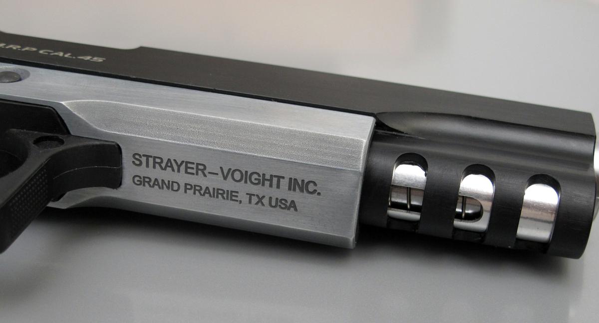

Ještě je jedna možnost, a to galvanické leptání. Ale tam je nutný povrch bez barvy. Tímto způsobem jde značit v domácích podmínkách. Po vyleptání následně zhotovit požadovanou barevnou úpravu. Škoda že u nás nejdou zakoupit barvy např. GunCoat atd. Tím by šla krásně dokončit povrchovka.
K obrázku, zhotoveno leptáním, není ještě dokončená povrchovka. Povrch bude anodizovaný. Jde to také dělat v domácích podmínkách.

Tohle vypadá moc dobře! Sice by bylo potřeba nejdřív ze zbraně odstanit lak, ale třeba jednou...
Na kolik to tak řádově vyjde peněz v domácích podmínkách? Případně nějakej konkrétní ověřenej odkaz, nebo návod by nebyl?

Potřebuješ fólii s potiskem. POSITIV 20 sprej - používá se na plošné spoje. Vývojku nebo louh, ten pak naředit. Nějaký zdroj UV záření. Destilovanou vodu, kuchyňskou sůl a 9 V baterku nebo laboratorní zdroj.
Povrch je nutno řádně vyleštit, nanesu sprej. Nechám zaschnout dle návodu. Po zaschnutí spreje přiložím fólii, na tu sklo a osvítím UV lampou. Expozici chce vyzkoušet na nějakém pokusném kousku plechu. Vyvolám. Ohřeju destilku a rozpustím v ní sůl. Do roztoku poté namočím hobičku, ta je mínus, leptaný objekt je plus vše připojené k baterce. Hobičku přiložím k objektu a je to, to opakuji výcekrát a pokaždé ji znovu namočím v roztoku soli. Až mám požadovanou hloubku, tak vše odpojím, kryt sejmu pomocí ředidla a je to :O)
Je to jen ve stručnosti.
Tady jak na kryt:
http://www.mlab.cz/Articles/HowTo/How_t ... CB.cs.html
Tady je postup EN:
http://www.steampunkworkshop.com/electroetch.shtml

Ještě kontrolní dotazy:
kolika procentní by měl být ten solný roztok?
Citace:
Myslíš přikládání houbičky nebo opakování celého postupu znova? Díky

Byla by tady nějaká hodná duše, která by mi mohla udělat výše uvedené nákresy v Corelu a poté mi je zaslat na mail (hlavně mi jde o ten znak)? Já sám jsem na toto antitalent.
Jinak jsem se ptal ve svém okolí a cena by byla kolem 300 - 700,-Kč v závislosti na firmě.

K té houbičce, namočím, přiložím, roztok nasycený.

Ta metoda s houbičkou je hodně zajímavá, chápu to dobře, že je pořád pod proudem a jen namáčíš v roztoku, přikládáš na kvér a furt dokola?
Nešlo by to i tak že by se celej leptanej předmět ponořil do roztoku? Plus pol by se připojil na zbraň, minus přímo do roztoku?
O leptání tišťáků jsem se už trochu zajímal, ikdyž reálně jsem zatím nic nevyráběl... že se dá tato technologie použít i na zajímavější věci by mě nenapadlo. Asi si budu trošku hrát :)

Ta houbička má výhodu v tom, že nemusíš ponořit celé tělo do lázně a nemusíš zakrývat neleptané části. Jinak se tato technologie používá i na ostré zbraně. Doporučuji nejprve zkusit na něčem jiném než na zbrani. Jinak lze zakoupit fólii do laseru, projet motiv a následně vložit do krabice tiskem nahoru. Víko polít třeba toluenem a zavřít, Výpary způsobí že tisk ztmavne a nepůjde prosvítit. Lze také nechat zhotovit osvit na osvitce, cena cca 70,- Kč, výsledek bude nejlepší. Jinak je důležité nemit prach v tom laku. Jinak se odmeje vývojkou a pak nebude povrch hladký. Jinak opravdu čím je povrch lesklejší a precizněji připraven, tím je výsledek dokonalejší. Počítej s tím, že dojde k mírnému ubrání materiálu i do stran. Jinak je to super technologie. Jdou s tím dělat úžasný věci.

Mám dotaz ohledně toho leptání. Na co je tam ten sprej folie a uv lampa? Kdybych tam ten vzor udělal třeba lepící páskou, nebo jsem někde četl, že to jde voskem.

K tomu, aby jsi vymaskoval neleptaná místa. Páska nesmí propustit roztok, problém mohou být překrývající části pásky. Jdou dělat jen jednoduché vzory, písmo a složitější tvary těžko. To samé s voskem, Jinak kryt ze samotného vosku se nedělá, ale používá se směs. Její složení už se nepamatuji. Samotný vosk je moc měkký a rytina bývá pak méně kvalitní. Při leptání vzniká mnohdy teplo a vosk může i povolit.

Tak já si chci vyleptat jen číslo a docela velké, takže to by neměl být problém, když ho vyříznu z pásky. A používá se myslím vosk smíchaný s asfaltem. Poměr nevím.

A když jsme u toho, kde by se dala sehnat ta folie, sprej a co se s tím přesně stane, já to totiž vůbec nepochopil.

Mali to mat v obchode s elektronivcky suciastkami ako GME. K castiam kde bude naneseny ten sprej sa nedostane voda, takze sa to neodlepta. Vo vyvojke sa sa osvieteny lak rozpusti.
