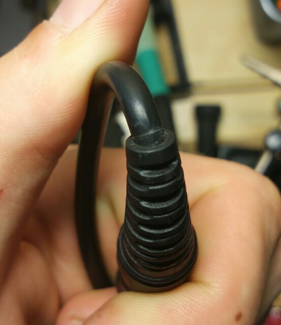

No, přinejhorším to předělám na jacka, ale nechce se mi moc vrtat do nové PTT.
Právě, že ten kabel se trochu uvolnil z toho "chobotu", který brání proti zlomení atd. Takže si myslím, že je něco špatně uvnitř. Myslíte, že kdybych ho ušmikl trochu pod tím přechodem "chobot" kabel, že by to k něčemu pomohlo?

Nový příspěvek Re: BOWMAN- konektor
Konektor je označován jako: Military standard plug
V zahraničích shopech jsem ho našel ale u nás to bude asi složitější. Zkuz štěstí sám...
Jinak když to ustřihneš tu předřenou část kabelu a připájíš blíž ke konektoru tak by to mělo pomoct.
1 + microphone (red)
2 + earphones (green)
3 GND microphone (white)
4 GND earphone (black)
Já jsem odstranil tu čas ktera chrání kabel před zlomenim a napajel a zaizoloval a funguje
ja vestsinou boumeny prekablim na mikrofonovej stinej kabel, ctyrlinku a k tomu konektor taky mikrofonovej, resp audio 4kolik vse maj v gesu, a parada...
