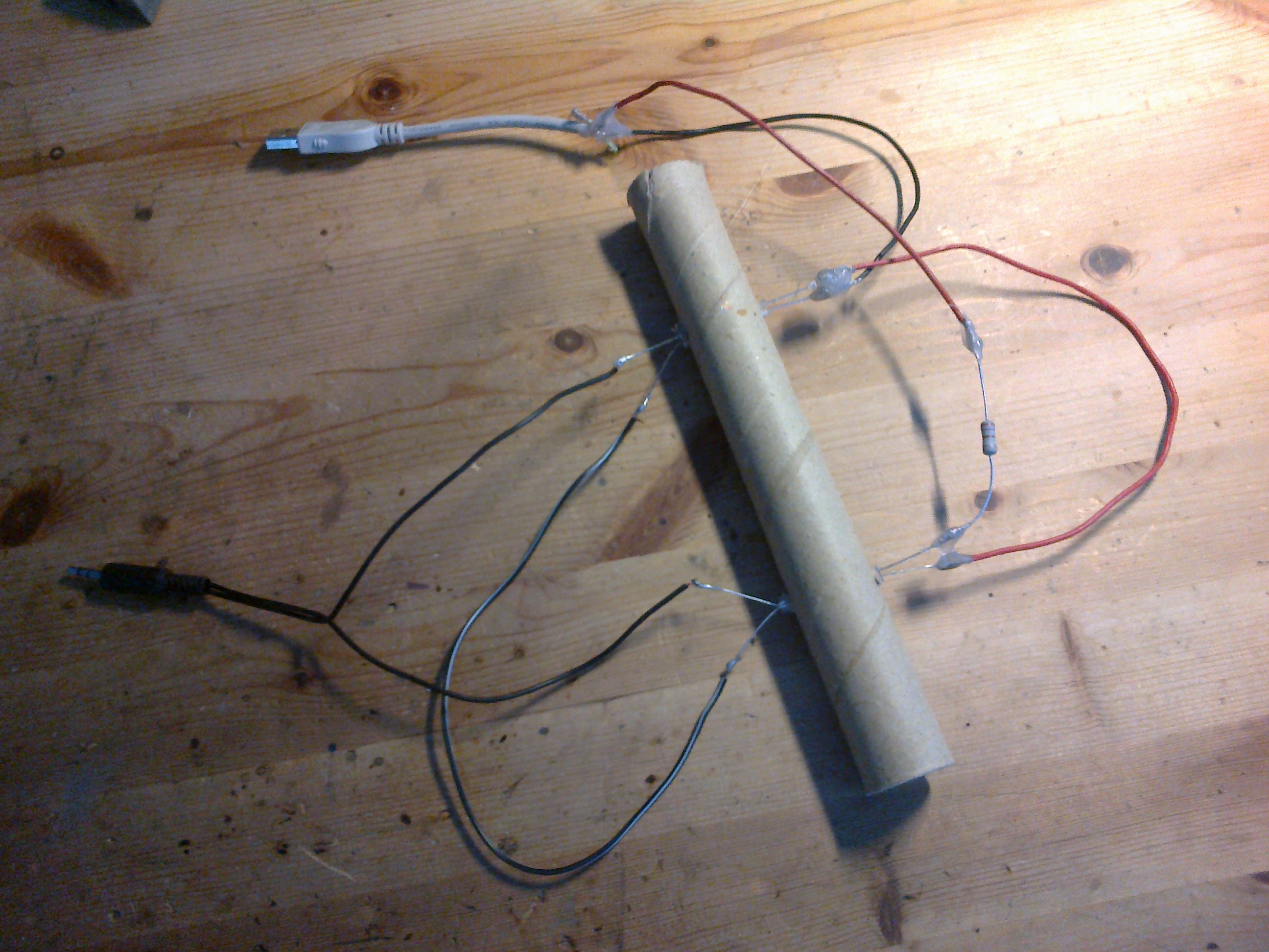

Protože profesionální chrona stojí od 2000Kč víc, což je podle mě trochu moc, hledal jsem nějákou levnou alternativu. Nejdřív jsem zkoušel plechovka-testy a detekci pomocí zvuku, nic ale nebylo dostatečně přesné. Teď jsem ale natrefil na metodu, která je levná, celkem jednoduchá a kupodivu i přesná.
Co je potřeba:
2x IR fototranzistor (v mém případě http://www.gme.cz/fototranzistory/ltr-3 ... 004/#popis )
2x IR LED dioda (v mém případě http://www.gme.cz/ir-led-kulate-pouzdro ... -p511-555/ )
1x rezistor (v mém případě 220 ohm)
1x USB kabel (konektor)
1x 3,5 mm jack
Kus vhodné trubičky, kablíky
Jak to funguje?
V trubičce jsou umístěny v dírkách, které jsou co nejpřesněji 10 cm od sebe 2 fototranzistory a naproti nim 2 LEDky. Když kulička letí trubičkou, protne paprsek světla z diod nejdříve u prvního a pak u druhého fototranzistoru. Z doby mezi jednotlivými přerušeními a znalosti vzdálenosti tranzistorů se dá jednoduše určit rychlost kuličky.
Nakreslil jsem amatérské schéma:
IR LED diody napájím 5V z USB, samozřejmě jdou použít jiné zdroje. Tranzistory jsou zapojeny v sérii k 3,5mm jacku, který se zapojí do konektoru pro mikrofon v PC. Spustíte program Audacity, zapnete nahrávání a vystřelíte do trubičky. Po dostatečném přiblížení nerovnosti v signálu uvidíte něco jako tohle:
Označte úsek mezi přerušeními, dole je videt kolik je to "snímků", napravo vidíte jaká je snímkovací frekvence. Podle vzorce "počet snímků"/"snímkovací frekvence" získáte čas mezi přerušeními. Dál podle vzorce s/t=v spočítate rychlost kuličky.
Sám jsem překvapen jak to funguje, zatím jsem to testoval na svojí M4ce, která dávala na guarder chronu 141m/s, na tomhle bastl-chronu první měření 139m/s a druhé 143m/s. Omluvte moje elektrotechnické nepřesnosti a praso-pájení, zbastlil jsem to a ani jsem nedoufal že to bude fungovat, a ono to zatím funguje úplně perfektně.
Jak na lipolky

Super vynález! Fakt to funguje!
Pár poznatků, doporučuji užší trubku - nemění to sice nicmoc na přesnosti, ale líp se to pak hledá, protože pokud to nepošlete rovně, tak to u širší trubky má menší výkyv. A ještě drobná poznámka, nedávejte ty diody do trubky, radši je nějak zafixovat mimo - jednu jsem si ustřelil, naštěstí jsem jich měl víc :)
Trubku jsem prodloužil na 20cm, abych to měl přesnější, resp. míň eliminoval lidský faktor při hejbání hejblátkama :-)

Akorát by to chtělo vyřešit pár věcí:
Těch 10cm se mi zdá málo, kdyby bylo víc, měření by bylo přesnější. Ale zase jak to udělat, aby kule letěla přesně středem přes paprsek a navíc i delší trubkou?
Jak měřit blow-back pistole? Nemůžu ji přece přiložit těsně k trubce...
Na stejném principu by se dalo udělat i zařízení na měření kadence... 8) akorát jen s jednou optickou závorou.

Zdravím, asi před měsícem jsem tohle chrono vytvořil díky tomuto založenému tématu a pár otázkám autorovi. Zatím je tento výsledek. Budu to ještě dodělávat, není to 100% stav. Tohle jen zatím začátek, jestli to vůbec funguje a kupodivu ano.
08102012259[1].jpg [ 1.1 MiB | Zobrazeno 65727 krát ]
