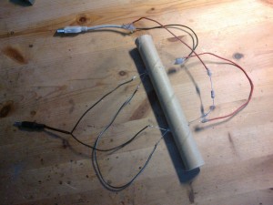

Zdravím, asi před měsícem jsem tohle chrono vytvořil díky tomuto založenému tématu a pár otázkám autorovi. Zatím je tento výsledek. Budu to ještě dodělávat, není to 100% stav. Tohle jen zatím začátek, jestli to vůbec funguje a kupodivu ano.
08102012259[1].jpg [ 1.1 MiB | Zobrazeno 68063 krát ]

Konecne foto kde niesu studene spoje a je to aspon trochu izolovane :D aj ked sa mohla najst nejaka lepsia rurka ako rurky z hajzláka. Ale ako pokus dobre :wink:
