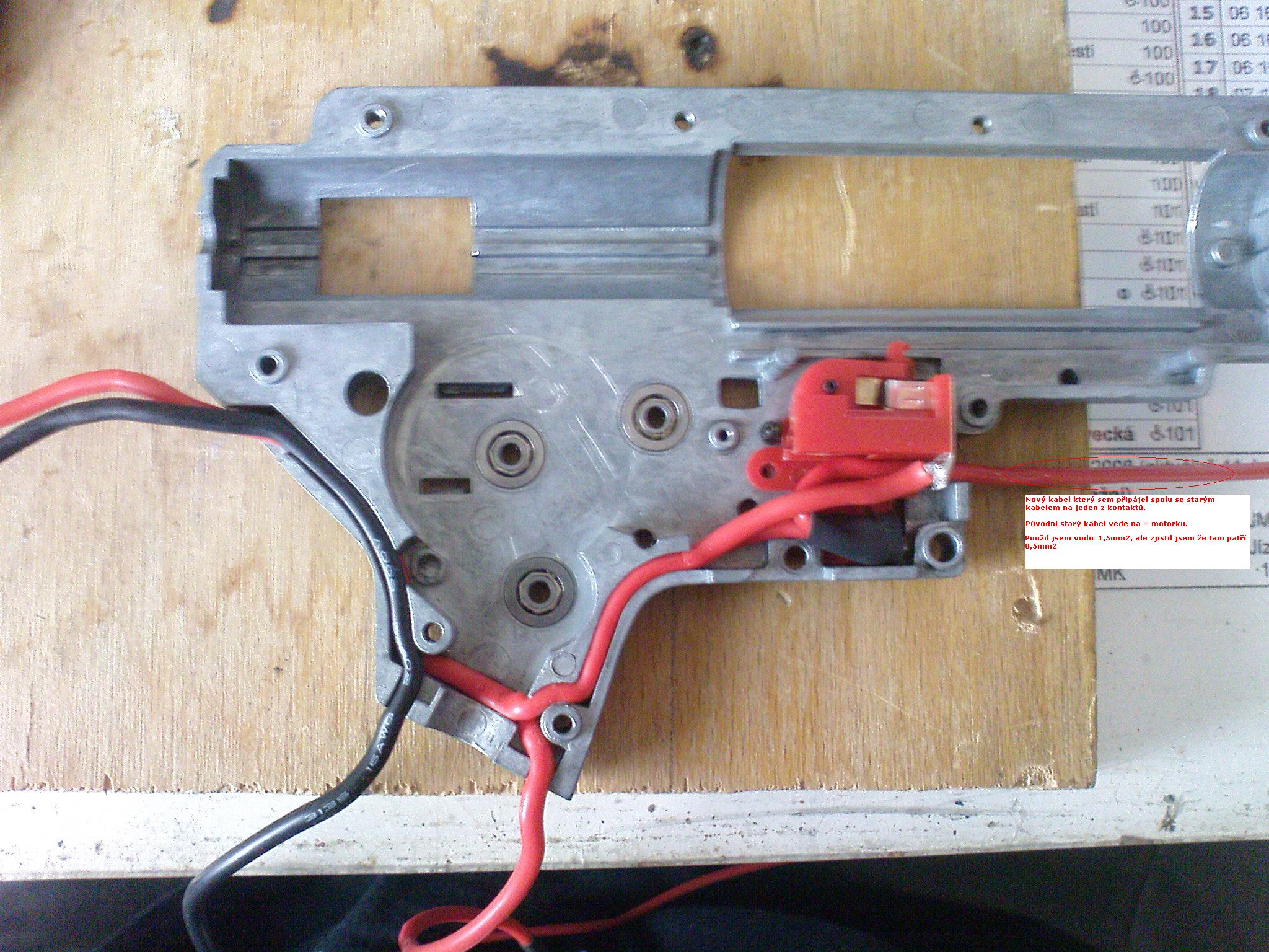

Dělám si spínání pomocí mosfetu do zbraně M4A1 RIS. Při instalaci kabeláže jsem se zasekl na mrtvém bodě, doslova jsem zamrznul.
Mám v plánu mít mosfet v predbažbí, kde mám spoustu prostoru. A baterku mám v pažbě crane-ctock.
Když jsem si zkoumal kudy mám jít kabeláží tak sem nebyl schopnej dojít na to jak ji mám udělat tak aby byla ve zbrani.
A hlavně jak ji mám vyvést z mechaboxu. Našel jsem jeden prostor ale pak sem se zasek a nemám ponětí jak mám jít dále.
Na obrázku sem zaznačil nově připájený kabel. Netuším zda jsem na dobré cestě či musím jít s kabeláží jinudy.
EDIT/ aha už se v tom orientuju...z předpažbí do těla pudou celkem 4 dráty
Kde budou 2 s tlouškou 1,5mm2 (s barvou červená), 1 bude s tlouštkou 0,5mm2 (barva červená, ten příjde napajet na jeden kontakt) a poslední bude černá 1,5mm2 ten pude k motoru a na baterku.

fet bude tam kde je baterka, jinak to u M4 nejde a je to i nesmyslné bo bys to tahal nadvakrát

Tzn. že ho mám hodit do trnu pažby?

Samozřejmě že to tak lze... ale původní kabeláž sundej úplně (a udělej z nových kabelů), protože tam nebude celá potřeba.
Dva kabely pak veď mimo mechabox, nekde kolem, ze strany kde není selektor střelby.
Mechem veď jen kabel [motor (+) ; dioda ; spínač] a [mosfet ; spínač] a [motor (-); dioda ; mos-fet].
Místo na to kolem mechu je, opatrně je vtěsnej mezi mech a tělo zbraně.

EDIT2: už psal i Sistematicx... můžeš ho mít v trnu, ale nachumlá se tam pak hodně kabelů a je problém pokud se chceš do zbraně dostat a nedáváš mezi kabely>mos-fet konektory (každá zátěž zbytečná).
Kabeláž pak musí být kvůli demontáži o kus delší aby šel mos-fet z trnu vytáhnout, tím ale ztratíš místo v trnu a crane ti pak nepůjde zasunout >> a od toho jsou ne?.

mechem protahnes maximalne 2 tlusty kabely a jeden tenky (tenky kabel muze mit i pruzez vodice 0,15qmm, coz je o hodne mensi nez 0,5qmm)
ja jsem vzdycky daval mosfet do trnu spolu s baterii, je to tak jednodussi a da se to v klidu poskladat, mas i mensi ztraty na kabelech, protoze jsou tak 2x kratsi, nemas problem pri rozborce s nicenim izolace kabelu v predpazbi kdyz se vysouva.
ale chapu, ze mit mosfet v predpazbi a baterii v crane je pro uzivatele komfortnejsi

Takže nakonec sem problém vyřešil stylem "dvakrát měr, jednou řež"....A tak nák sem to zplácal dohromady. Estě pořešit to jak provést kabeláž tělem a do trnu k baterce. Dokonce sem se sám divil že sem to zapojil správně a při spojení kontaktů se aji motorek roztočil....Na první pokus to není špatný, těď se uvidí jak to všechno bude šlapat až to složím.

v porovnání s jedním Tamyia konektorem je i 1m kabelu nic... jak píšeš, je to komfortnější... ale hlavně pak můžeš používat crane pažbu v plném rozsahu.
Kabely > mos-fet > chladič mos-fetu > konektor v trnu a s 9.6V baterkou už se nečapeš... myslím tím že pažbu už nezasuneš, a to je škoda.

Ještě bych rád dodal, že 1mm je průměr mědi, nikoli celého kabelu, tak to u nás paní v modelářství prodává.
EDIT2: btw, dva kabely 1,5mm a jeden ze spínání se tam ale přece vejdou bez problémů (do těch "tunelů" v mechu)

S tou 1,0mm kabelem sem si nebyl až tak jistej aby zas netopilo moc. Ale pokud říkáš že to chodí dobře...
Citace:
A to někde snad prodávaj na průměr izolace? Mám za to že podle síly kabelu se nanese potřebná vrstva izolace.
Jo je možný že pro extrémně vysoké napětí se to dělá asi v jiným měřítku aby to neprorazilo izolaci.
Jako třeba zde (takovej menší "ilegální" :mrgreen: školní pokus s vysokým napetím. Po exkurzi v tech. muzeu kluci zatoužili po jední párádě co tam měli ukázanou tak si to jednoduše sestrojil http://www.youtube.com/watch?v=0Wg6UXDNCs8)

Sistematicx píše:
Citace:
Netopí to vůbec.
Když máš silikonovou bužírku, znamená to že průměr kabelu i s bužírkou může být menší, protože silikon má lepří elektroizolační vlastnosti a tak může být vrstva menší než u klasické gumy.
Říkám to jen pro upřesnění, abys neměřil kabely šuplerou a nakonec tam nebyl nějakej s průměrem kabelu 0,5mm.
Ale stejně se ti tam musej vejít i 1,5mm.

Vím že se tam vejdou. Šlo mě jen o to že v místě kde pastorek motoru přiléhá na motorové kolo, tak na mechaboxu je pro kabeléž vyfrérovaná taková drážka že jo. No a na nákresu sem bral v potaz kabely o tloušce 1,5 a 0,5mm a měl sem obavu že pastorek by je moh štrejchnou a potrhat (ale když vemu že v originále tam byly dva 1,5 tak když tam dám jeden 1,5 a dva 0,5 tak by neměl bejt žádnej problém.

Když budeš mít seřízený správný přítlak (pastorek ti nebude vykukovat ven z kola) a kabely dobře usadíš, tak se jich pastorek ani nedotkne.
Kabely pokládej šikovně, nejdřív polož modrej tak, aby byl jako "ten tlustej" co nejvíc namačknutej na těle mechu, pak ty ostatní dej jakoby pod něj > směrem k motoru... bude to v pohodě, hlavně dej pozor na ten přítlak.
Mám k tomuto tématu taky pěknou stórku, když jsem dodělal silikonovou kabeláž, piplačka protože jsem to chtěl mít precizní a asi den na to rupl jeden zub na převodech (konkrétně na středovém kole) a protože ho urvalo motorový a vzalo ho s sebou, roztrhalo to právě všechny ty kabely co vedly pod pastorkem... fakt príma.
