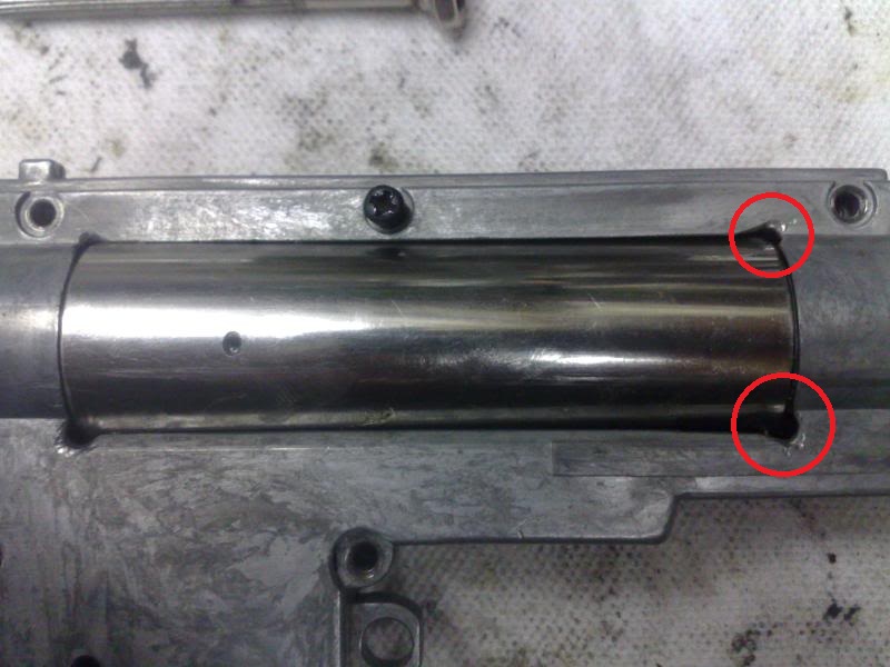

Ta PJ je na tom výkonově v základu líp než GP, ale zase GP má lepší vnější zpracování a jde dobře upgradovat. Jde o to co od zbraně chceš a kolik seš ochotnej investovat. Jinak kdybys šel do tý PJ, tak bych se celkem bál o mecháč, buď bych dal slabší brko, nebo vybrousil rádiusy + dal kostku, jak píšeš. A zase hlaveň bych třeba z fleku neměnil.

Promiň co myslíš tím "vybrousil rádiusy"? Přiznám se, že se v těch vnitřních dílech moc nevyznám. Přemýšlím spíše o tom PJčku.

Viz obrázek, na ostrejch přechodech je veliký napětí a vnikaj tam malý prasklinky, který se časem zvětšujou až z toho rupne skelet mecháče, pokud to pilníkem vybrousíš dokulata tak bude zátěž rozložená na větší plochu a tím se sníží namáhání. (btw ty radiusy vzadu jsou zbytečný)
