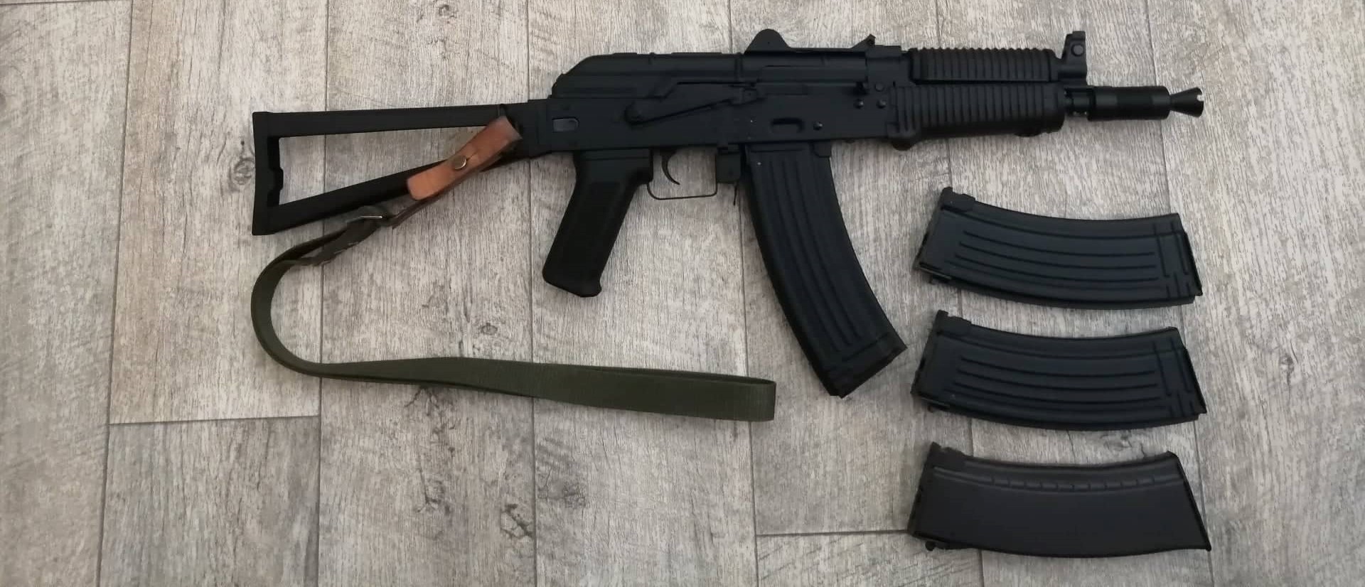

Tak díky moc za rady, nakonec jsem teda zakoupil toho Krinkova od Cymy, CM.045. :)
52905324_523135841548733_40984984984984494849844984980269189032378368_n.jpg [ 365.18 KiB | Zobrazeno 16655 krát ]
