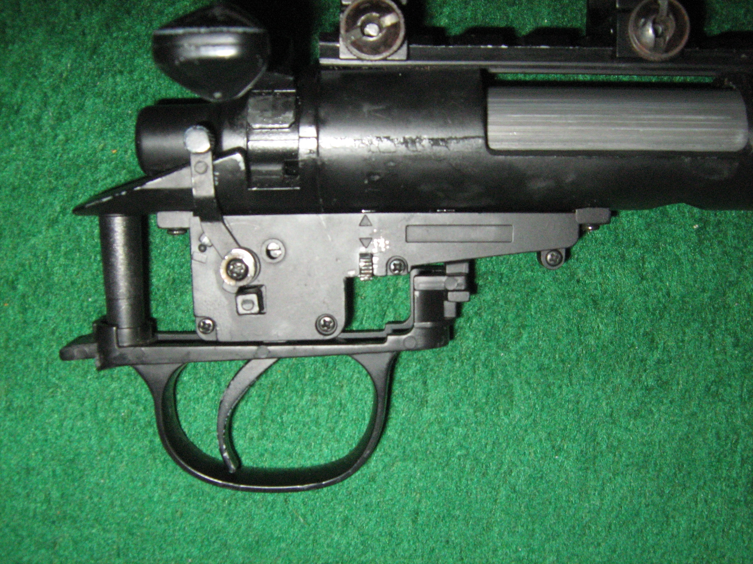

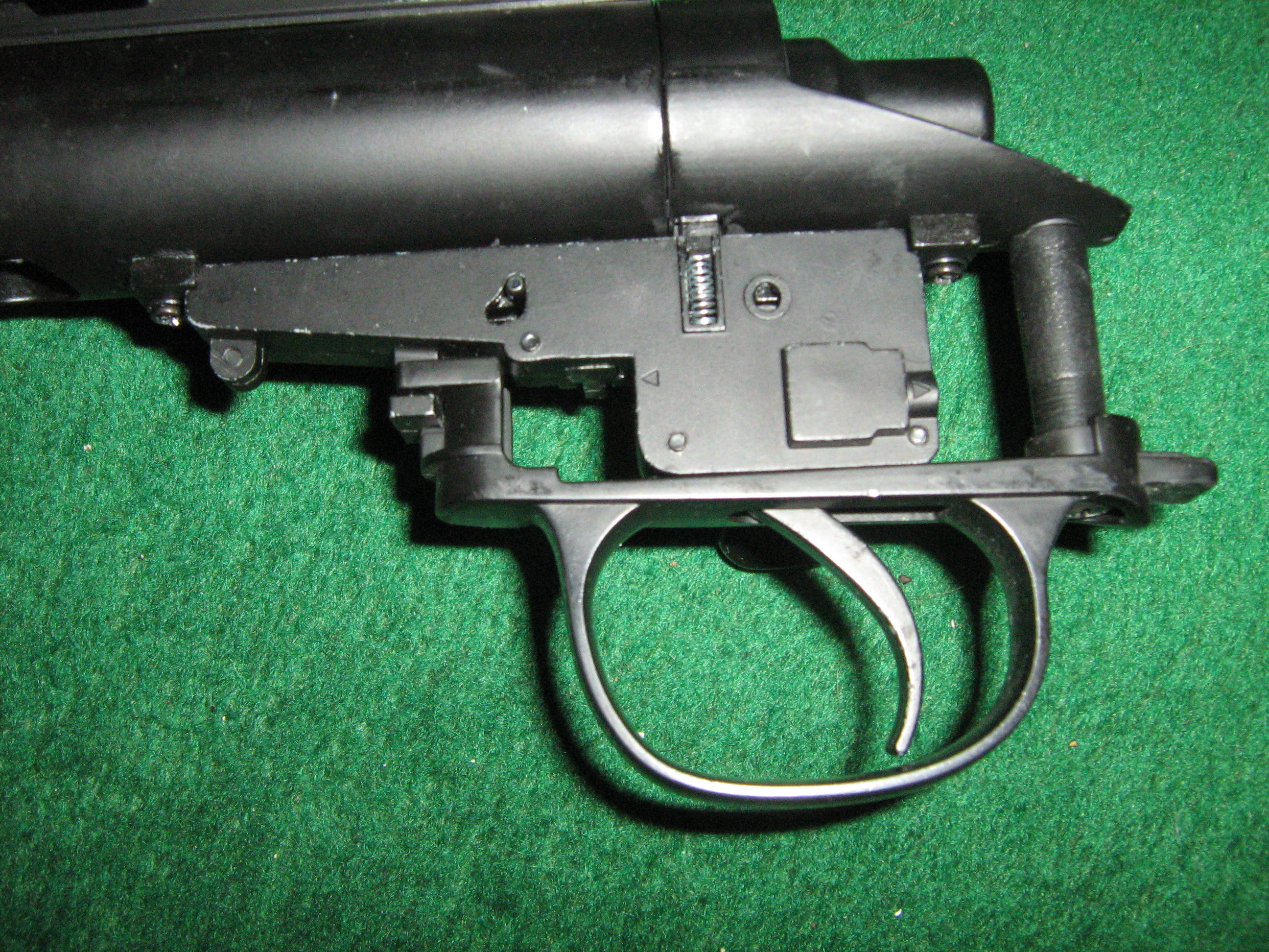

Nový příspěvek Re: Well MB07 - Kvalita? Kompatibilita s VSR10?
Fotky spoušťáku, kdyby to někoho zajímalo. Vnitřní díly vypadaj shodně s VSR-10.
