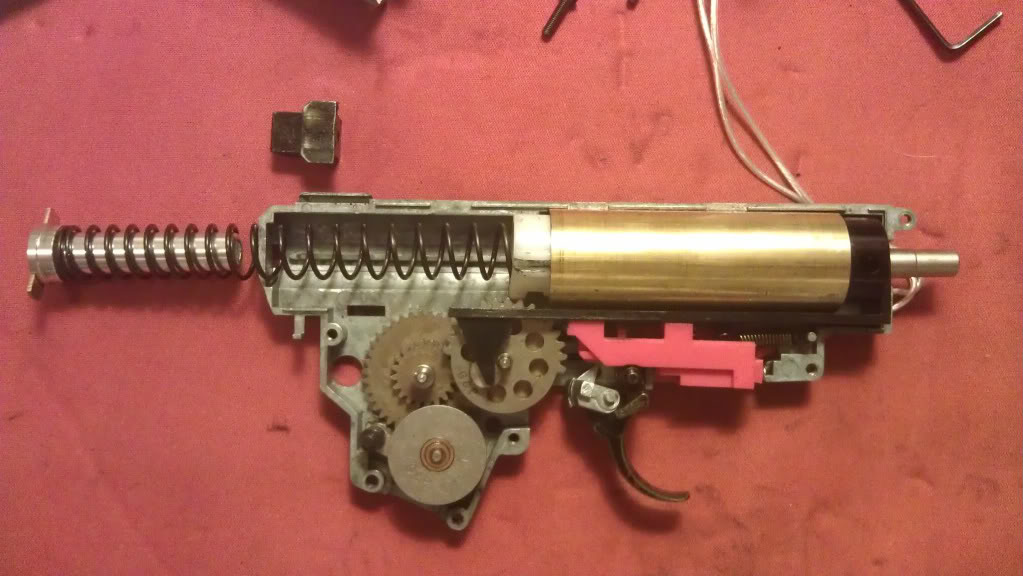

Nasiel som zopar fotiek u nas zjavne dost malo rozsireneho AK 47 tactical http://forums.6mmdistrict.com/showthread.php?tid=945
IMAG0428.jpg [ 95.95 KiB | Zobrazeno 5070 krát ]
IMAG0427.jpg [ 68.57 KiB | Zobrazeno 5070 krát ]
IMAG0425.jpg [ 42.85 KiB | Zobrazeno 5070 krát ]
