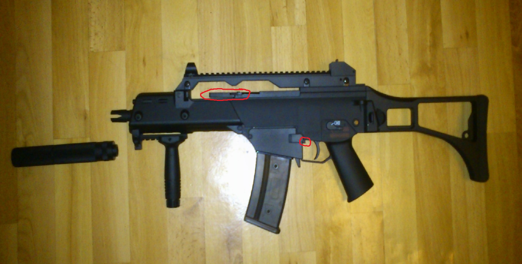

Prosím vás, na co jsou zakroužkované věci na fotce (čudlíik a páčka)?
a zásobník má dole kolečko, když jím budu otáčet kolik kuliček "nabere"? Jestli jsem to dobře pochopil, i když mám v zásobníku 400 kuliček, dokud tím dole neotočím střílet nebude.

Ta páčka je páka závěru-reálná zbraň se jí po přebití nabije.
V airsoftu se jí odkrývá okénko pro vyhazování nábojnic, zde je ukryto štělování hop upu.
Ten čudlík není čudlík, ale čep, který drží zásobníkovou šachtu.
Princip toho kolečka chápeš správně.
Tím točením zásobník "natlakuješ" (proto se jim říká točáky) a podá ti nějakých 30 kulí (odhadem, tenhle typ zásobníků nepoužívám).
Pak musíš natočit znovu.
Druhý typ zásobníků jsou tlačáky, ty fungují stejně jednoduše, jako reálné-pružina tlačí nahoru kuličky. Rozdíl je ten, že tyto mají nízkou kapacitu (většinou do 80 kuliček), nechřastí a nenatahují se.

Ten cudlik dole asi nemyslel ten cap ale to co je pred spustou. U dboys sa s tym vypusta pruzina a u ostrej myslim ze tlacidlo uvolnenia zaveru.
U cymy to nema ziadny vyznam je to tam len preto ze to je aj na ostrej

Poslyšte chlapy, měl jsem v krabici papírek, že při dnešních zimních teplotách mám počkat po rozbalení 3 hodiny na temperovaní do pokojové teploty 15°. Znamená to tedy, že airsoft zbraně se v nižší teplotě ničí? Copak v zimě airsoft nehrajete?
lamer: ano "Ten cudlik dole asi nemyslel ten cap ale to co je pred spustou." malý čudlík před spouští, ne ten velký na zásobník, ale mám cymu a nepřipadá mi že se něco děje, když ho zmáčknu!?

Jinak k tomu cudliku... ano, nic nedela. To taky rekl lamer. U ostre je to vypoustec zaveru. Takze to tam vyrobce zachoval pro imitaci. Stejne jako GP M4 a jeji plandavy vypoustec. Nevim jak u D-B, ale u G&G to funguje jako vypoustec pruziny. ;-)

U Dboye ne, u PJ a AK ne, u CYMY ano :)

Dboys G36c s elektrickym blow backom ma vypustenie pruziny... u cymy to je len dekoracia..... Inak Dboy Gcko je strasna sracka... atypicke blato. Od toho ruky prec... Gcko od cymy je fajn... ako 003 tak aj 011
