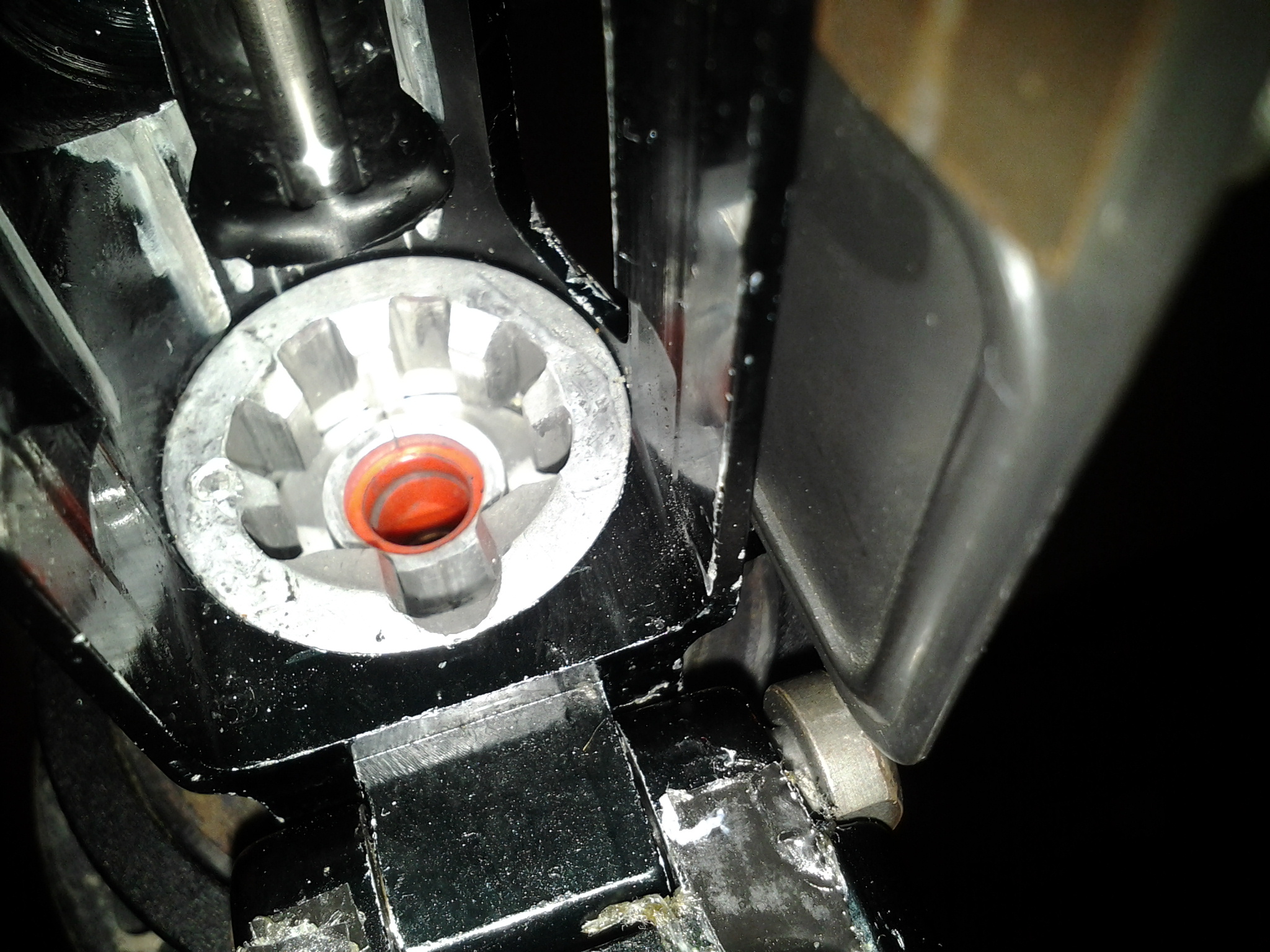

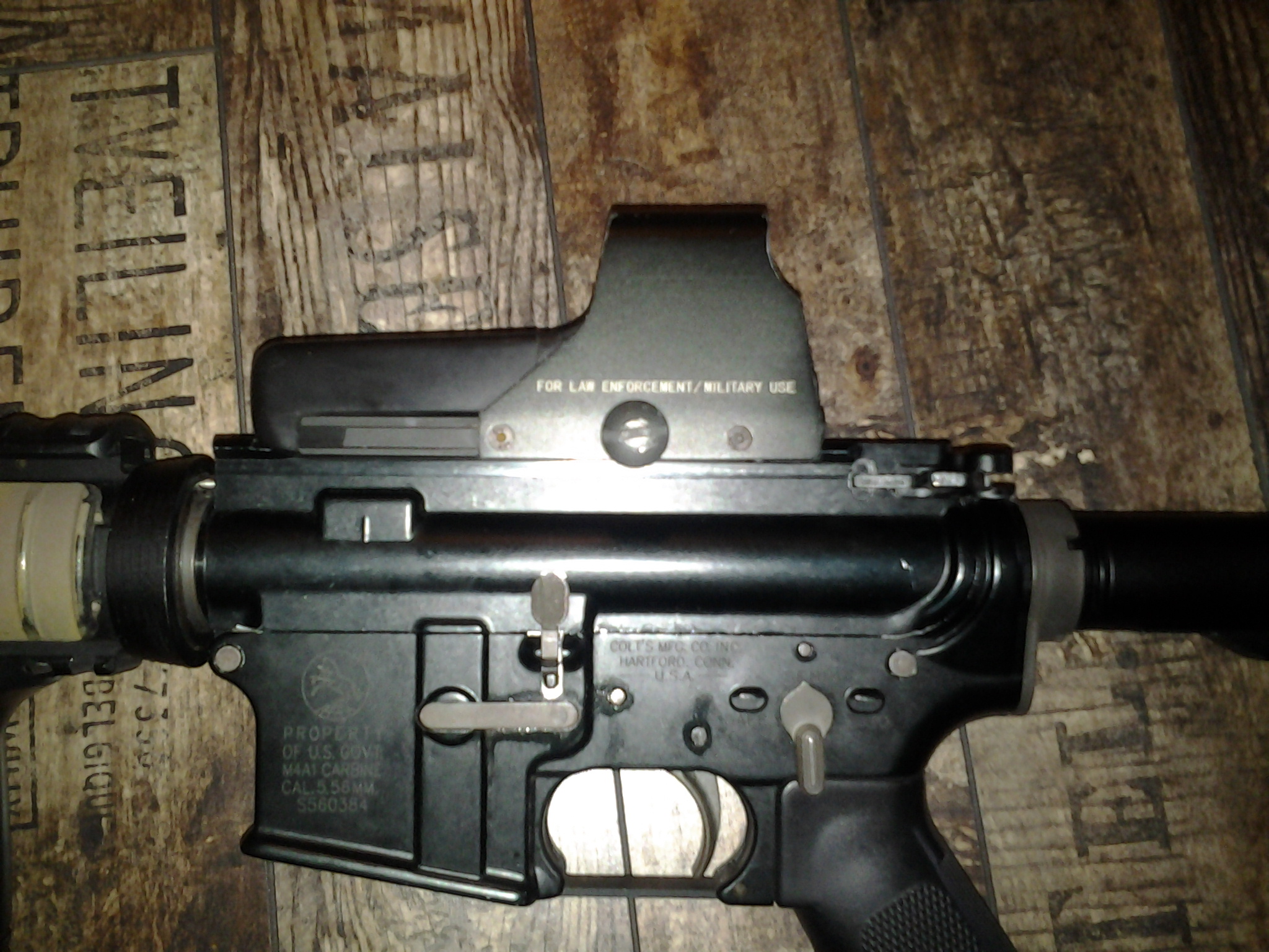

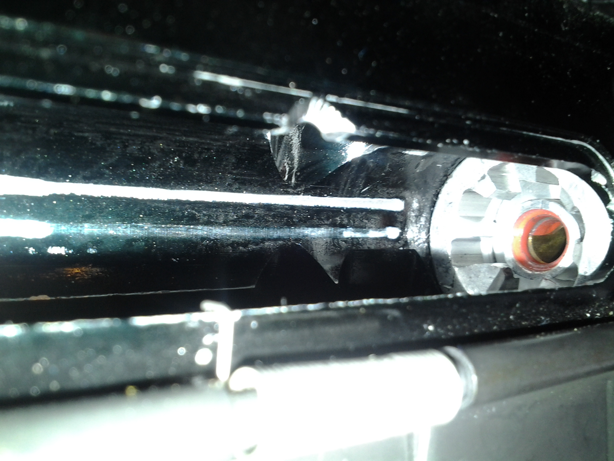

Problém, když jsem chtěl vyzkoušet koliminátor a seřídit ho, tak po každým výstřelu se nenatáhne kompletně zavěr a nevezme to kuličku ze zásobníku. Je to tím že používám greena? Jinak zbraň jsem nedávno měl rozebranou, komplet sem ji vyčistil a promazal a výkon taky má, ale prakticky teď to je dlouhej manuál na plyn s blowbackem

to Vesuv1: Keď máš všetko vyčistené a namazané silikonom, nikde nič nedrhne, tak to môže byť slabým plynom (alebo je ho už málo vo flaši),alebo silnou vratnou pružinou.

Zkus redgas,nebo GHK co2 zásobníky.Mě to s greenem v teplu na semi natahovalo,ale byl to takovej nejistej cyklus,na davku už vubec.Takže pokud máš vyčištěno a namazáno,tak použij redgas..
