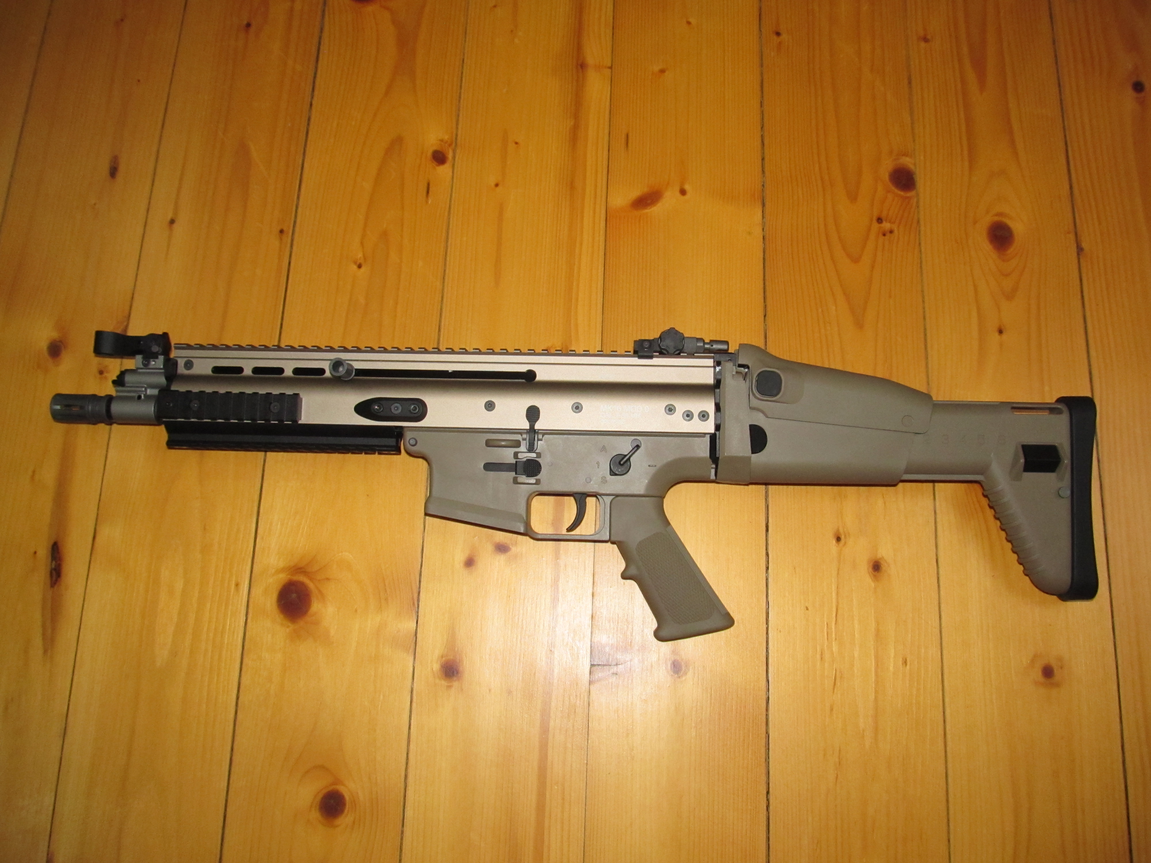

V této recenzi bych rád představil SCAR-L CQC od firmy WE-Tech. Zbraň jsem kupoval z Anareus.cz i se zásobníky. Zbraň i zásobníky jevily známky střelby - zkouška funkčnosti, za což bych obchod rád pochválil.
Poznámka: WE SCAR-L CQC bez zásobníku IMG_3106.JPG [ 2.34 MiB | Zobrazeno 8089 krát ]

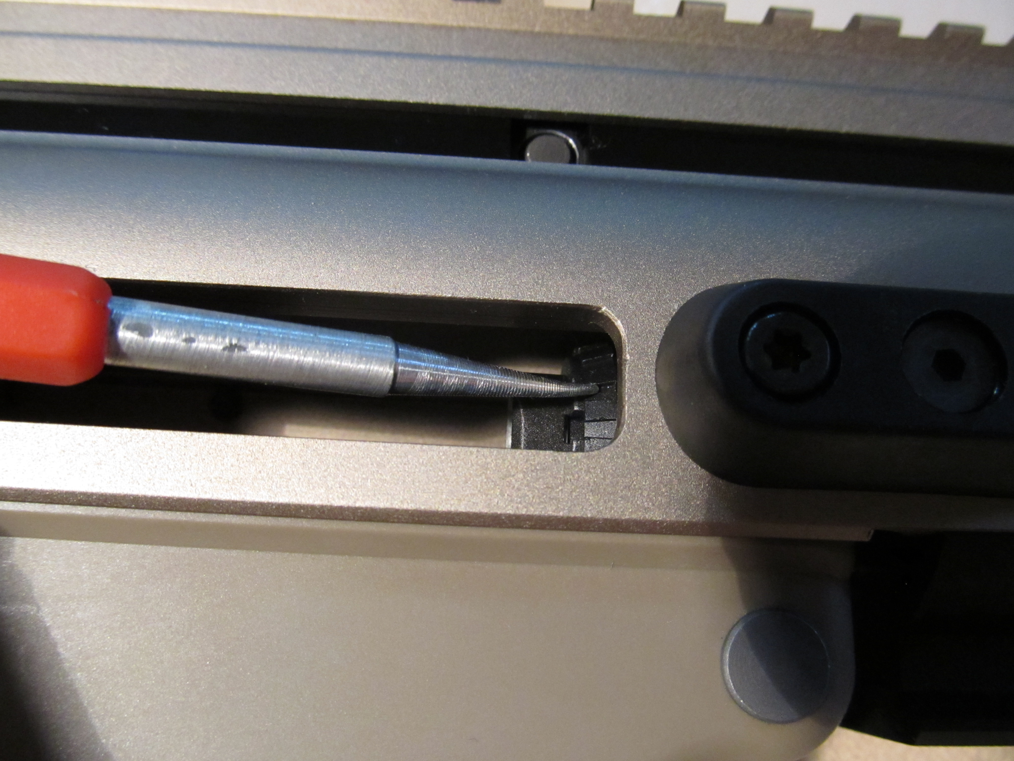

Postřehy/Pocity Zbraň se dá upravit pro potřeby jak leváka, tak praváka. Váha zbraně je dobře rozložena a tak není "na obtíž". V porovnání s AEG má zbraň znatelně užší rukojeť, což nemusí být úplně příjemné při střelbě bez rukavic. Stejně tak kovové R.I.S. lišty zařezávají do kůže, doporučuji proto používat rukavice. Pro někoho vysoká mířidla přijdou vhod při použití obličejové masky. Pokud má střelec holou tvář, zbraň by snesla nižší mířidla. Zadní mířidlo nemá aretační tlačítko a měkká pružinka by mohla zapříčinit jeho sklopení během bojové situace. Zásobníky po stisknutí uvolňovacího tlačítka samy nevypadnou, je potřeba je vytáhnout. To ale zajišťuje dobré dosednutí zásobníku a bezproblémové podávání kuliček. Pozor na spodní krycí plíšek zásobníku, má tendenci se uvolňovat a při manipulaci v rukavicích vypadnout. Oproti M4 je u SCARu regulace hop-up řešena kroužkem pod závěrem, pro pohodlnou regulaci je třeba ale použít nástroj, například šroubovák či špičku nože.
Poznámka: Regulace hop-up v závěru IMG_3108.JPG [ 2.35 MiB | Zobrazeno 8089 krát ]

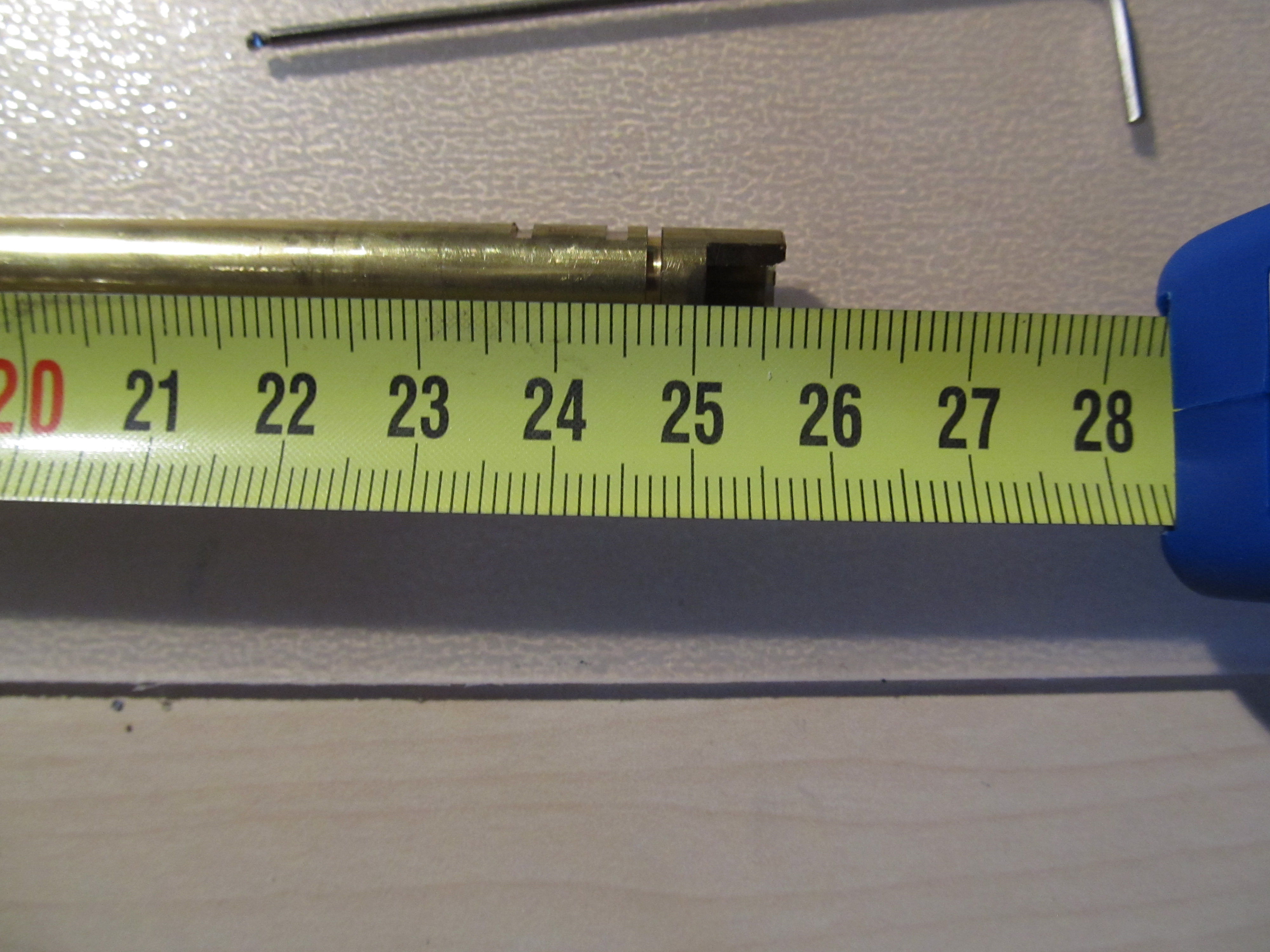

Poznámka: Zámek hlavně se liší od AEG IMG_3104.JPG [ 2.1 MiB | Zobrazeno 8089 krát ]

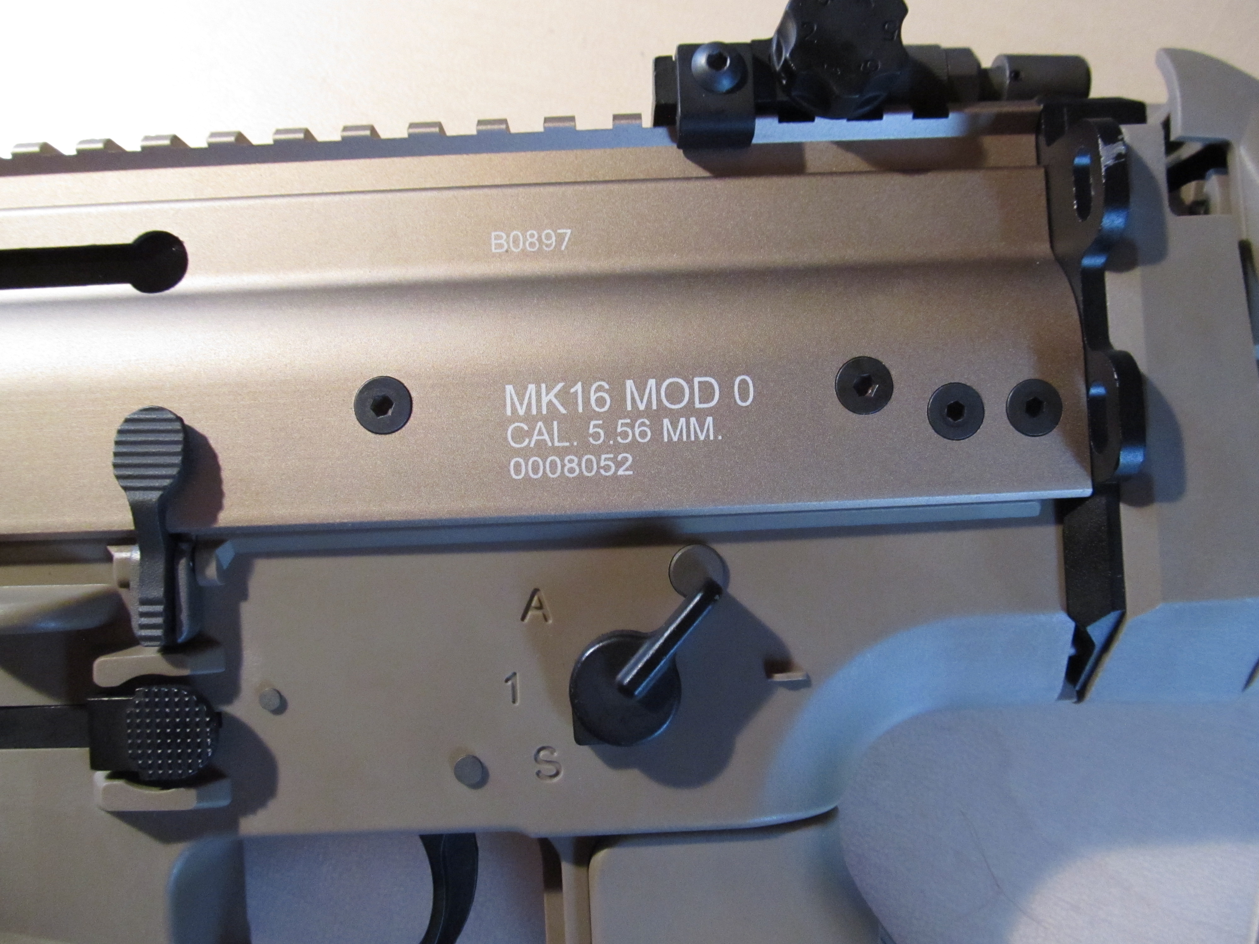

Závěr Jedná se celkově o povedenou zbraň. Ocenil bych možnost prodloužení vnější hlavně pro případnou výměnu za delší vnitřní. Ke zbrani je sice dodána rychloplnička, nicméně se mi s ní nepodařilo zásobník naplnit. Jedná se o GBBR, tudíž pořizovací a provozní náklady jsou vyšší, než u rozšířených AEG. To je však kompenzováno lepším zážitkem ze střelby a reálnějšímu pojetí zbraně, zejména ve váze a při rozborce. Pro příznivce Mil-Sim se hodí připomenout, že zbraň nese také originální ražení.
Poznámka: Ražení zbraně IMG_3105.JPG [ 2.47 MiB | Zobrazeno 8089 krát ]
