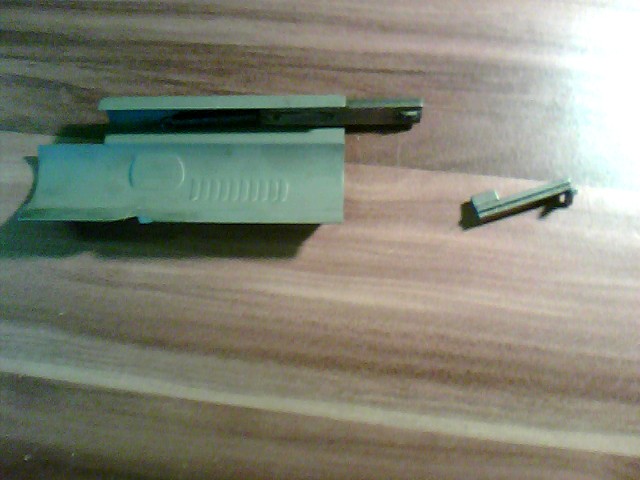

stejnak se mi zlomil ten kryt na hop up tak už to mužu hodit do nejbližšiho servisu a at mi přimo udělaji upgrade
PIC_11-10-10_16-48-23.jpg [ 57.39 KiB | Zobrazeno 11449 krát ]
10 říj 2011, 15:50
Nový příspěvek Re: Problem s M4
To sice mužeš ale do toho žádný kloudný upgrade nedáš. Další problém je v tom že pokud ti praskne mech tak se už teď blbě shání.
