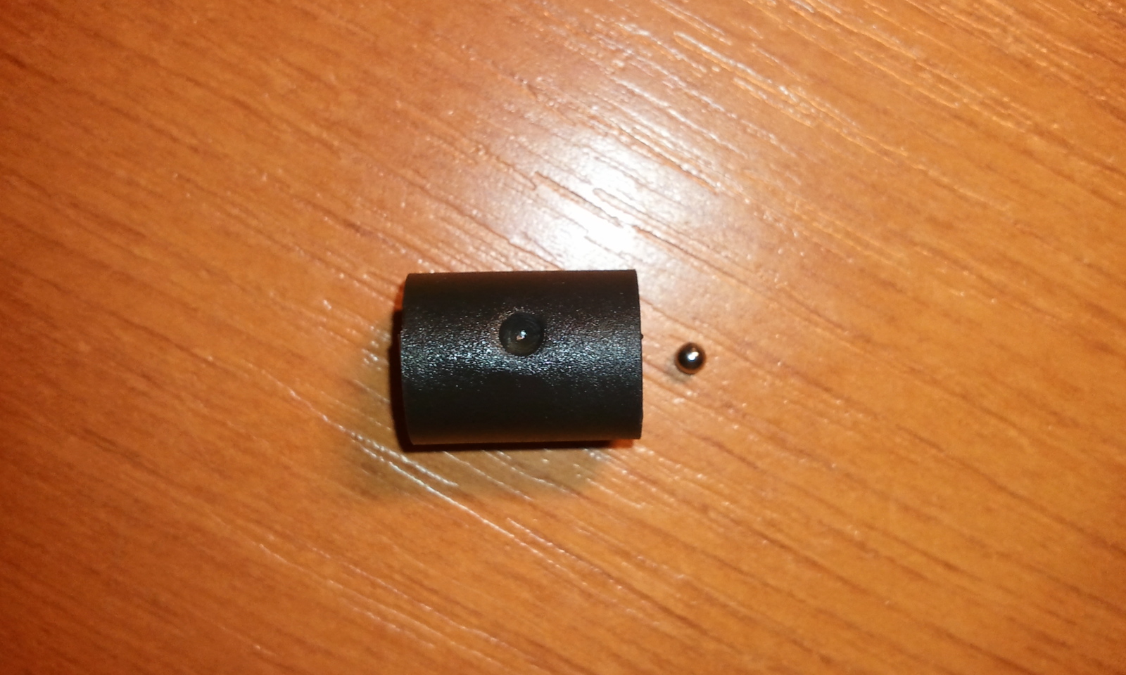

Rupla mi v hop up gumce jamka na přítlačnou kuličku do Glocka 18c. Potřebuju poradit jestli nevíte kde sehnat novou. dík za jakoukoliv pomoc. Tipuju jestli to není tahle http://www.airsoft-online.cz/produkt/91 ... sr10#popis
Fotografie0707.jpg [ 609.13 KiB | Zobrazeno 4253 krát ]

Když mrkneš na alternativní produkty, máš tam přímo tvrdou a měkkou gumičku pro AEP, hádal bych, že to budou spíš tyhle, i od pohledu vypadaj stejně...

Skatch: Tohle sem řešil před rokem, rozervala se gumka v KSC M92, podle obrázku ta samá, a jako bonus se vytratila ta kulička, nakonec sem to objednal z ehobbyasia aspolu s nějakýma věcma (jinak bych za poštu dal 3x tolik co za hopku)
Ta co je na obrázku (firefly- měkká / tvrdá) vypadá kompatibilně, je otázka jestli bude pasovat...
hlavně aby dobře dosedala na hlaveň a byla dost dlouhá, napsal bych jim maila, jestli by byli tak hodní a oměřili ji, ať to mlžeš porovnat (hlavně délka)
zbytek se dá dořešit teflonkou, lepidlem
jinak nějakou dobu sem používal aeg gumku, ořezanou a nachemoprenovanou do komory... těsnění na trysku nic moc, ale to byla chyba v provedení, nicméně věřím, že to je taky cesta

grif: asi se bavi o plynovce ne? us jen proto ze v aep gloku sem zadnou kulicku nikda nevidel .. nebo se mejlim? jesli sem moc OT tak se omluvuju

Tak to se omlouvam já, nevim jak jsem došel k tomu, že jde o AEP...
