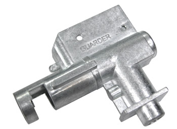

guarder-ge-07-22.jpg [ 45.55 KiB | Zobrazeno 14495 krát ]
Čaute airsoftový bratia. Ja som si objednal z http://www.airsoftmorava.cz zraň od značky P&J presny typ PJ4 RIS a kupil si guarderovú hop up komoru a guarderovu hop up gumičku nakolko ma presviečali že sa nedá vymenit hop up gumička pokial nevymením celú komoru. Ale zároveň , že pritom ked vymením komoru zbraň stratí na výkone. Je to velký začarovaný kruh a ja si neviem rady čo mám teraz robiť a či sa mi tých 20€ na hop up oplatilo. Totiž ja zbraň doma ešte nemám ale potrebujem vedieť či stým máte skúsenosti a poprípade či neviete poradiť. Ďakujem vopred za inteligentné dotazy ;) .
PS: na obrázku ktorý som priložil je tá hop up komora.

Problém je v tom že sdi nevyměnil trysku. JEnže s výměnou trsky musíš vyměnit i vzduchotechniku páč má jiný rozměry než standartní tryska.

takže tam nenapchám túto hop up komoru ? pretože som sa dopočul že po par vystreloch treba menit hop up gumku a ta ma strašne podivuhodný tvar a neviem kde sa dá dokúpiť samotná gumička toho tvaru

P&J je polsky prekupce a ma pod sebou jak Dboy, tak A&K nebo SRC, zminovana PJ4 RIS je vyrobce A&K
http://www.airsoftmorava.cz/index.php?_ ... ductId=892
Ma atypickou hop-up gumicku s komorou, NBU vzduchotechniku, ...:
http://www.airsoftchrudim.cz/recenze/m4 ... _ak_61.jpg

A aké sučiastky tam mám vymeniť aby to vyriešilo môj problém ? :)

zbytecne drahe, dobrou sluzbu udela i vzduchotechnika od airsoftpro:

Daven ti radí dobře, kup Airsoftpro. Element v žádném případě. A ano, novej vzduch bude stačit.

Fajn takze element = shit .. sa tesím na to rozoberanie ... ale nemalo by to byť nič tažé vymenit tie diely nie ?? lebo fakt nemám chut ani financie na zaplatenie upgreadu 40 euro diely a 50 euro montáž ako je to tu na slovensku zvykom .... takže idem hardcore porpiade daky návod pozrem ... ale vzera to celkom jednoducho co som pozeral ..

ja mam uz vyše roka PJ 16A3 v zaklade pruzina m130 hned prvy upgrade bola presná hlaven a komora od airsoftpro aj s hop up gumou+pilovanie tela a usadenie MBlocku..žiaden pokles výkonu sa nekonal..ale skorej naopak..zbran strielala omnoho krajšie..v tejto konfigurácí som snou pobehal nejake tie akcie so strelivom0,28..predvčerom mi došiel high tech7075alu skelet mechaboxu a cely zaklad som donho hodil + piest s celokovovym ozubenim M150 a mosfet..vzduchotechnika je zakladnaPJ NBU a na pocudovanie tesni perfektne....cely tento set mi taha zakladny motor od pj a s kadenciou som nanajvyš spokojny.Takze ja by som na zaciatok vzduchotechniku nemenil...len komoru a hlaven a mal by si byt spokojny
