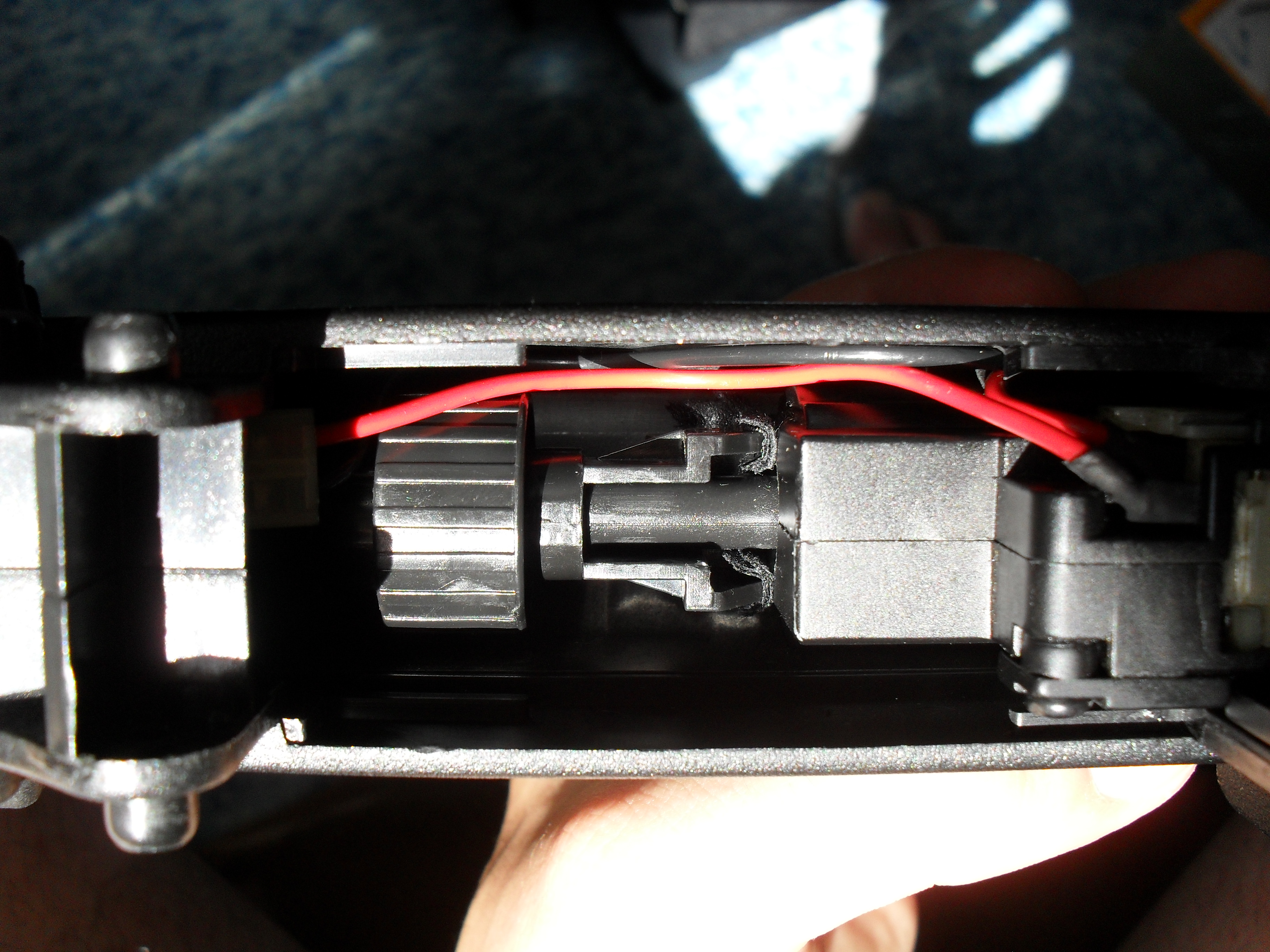

Tak problém vyřešen - děkuji mnohokrát za radu. Nikdy v životě by mě nenapadlo, že se časem může sama hop komora a celý mechanismus posunout blíže k mechu. Udělal jsem 4 vrstvy z izolačky a podlepil jsem místo, kde se komora opírá o mech a problém je fuč.
Jako důkaz přikládám foto:
