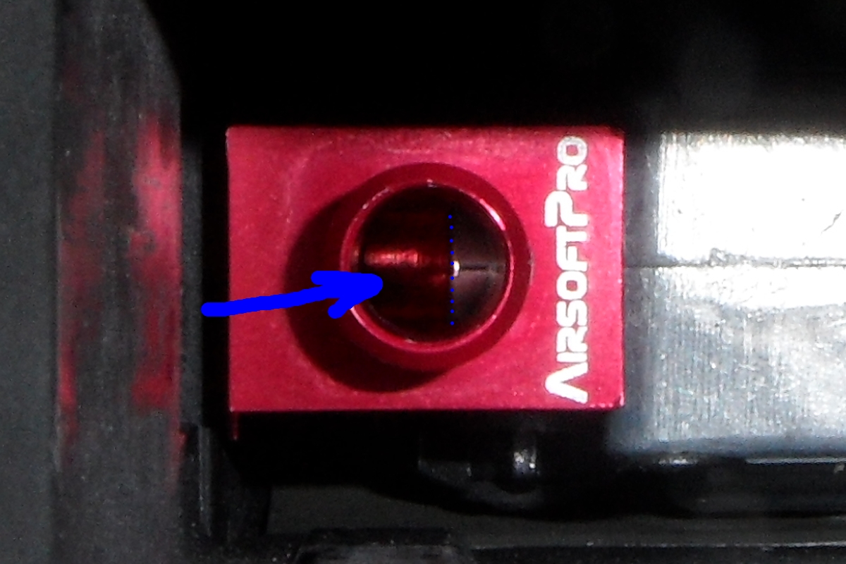

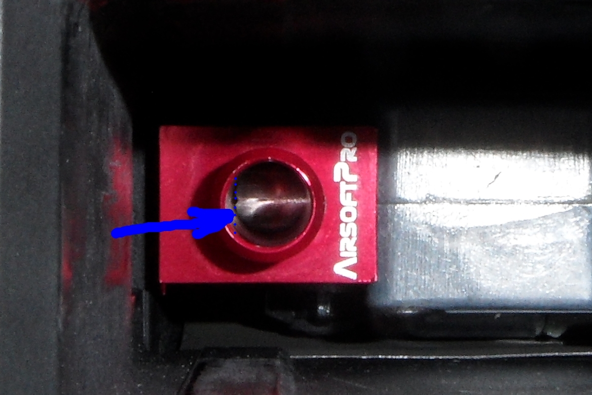

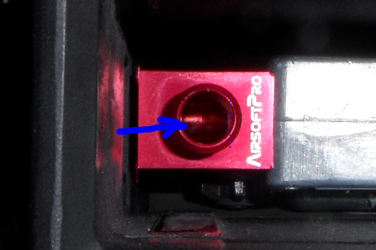

Čus borci. Také mám podobný problém u svoji M4 CQBR (G&P). Tryska zůstává v libovolných polohách při střelbě na AUTO. Prosím o radu, čím to může být? Na SEMI jsem to nezaregistroval.
001.jpg [ 480.11 KiB | Zobrazeno 11294 krát ]
002.jpg [ 511.86 KiB | Zobrazeno 11294 krát ]
003.jpg [ 471.76 KiB | Zobrazeno 11294 krát ]

Nový příspěvek Re: Tryska "neotevře" komoru
To není problém, to je standardní chování.
Griffe, dík, docela se mi ulevilo, ale nastal mě právě problém, když jsem testoval hop-komoru AirsoftPro (viz.na obrázcích výše), kdy asi po čtyřech vystřílených zásobnících, začalo blbnout podávání kuliček. Někdy vynechalo, někdy vystřelily dvě. Také se mi stalo, že přestaly lítat kuličky a jakoby se zbraň dusila, tak jsem vyndal zásobník a koukl do šachty a byly v komoře viditelné dvě kuličky, které byly tryskou stlačené k hopkomoře (možná tam byly tři BBs), tak jsem vystřelil, ale poprvé tak divně dusivě, pak jakoby přes zuby, dle poslechu a kuličky různou rychlostí vylétly z hlavně. Zkusil jsem znovu dát zásobník a střílelo to zase "normálně". Může to být i problém zásobníku? Před tou závadou jsem měl tlačáky, pak jsem vložil točák a po chvilce zmíněný problém. Myslel jsem, že to je tou tryskou, která si lítá, jak chce.
