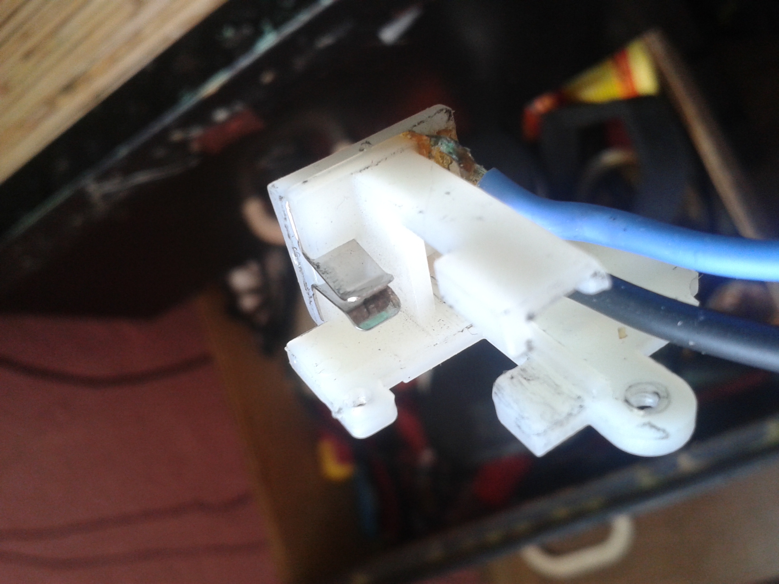

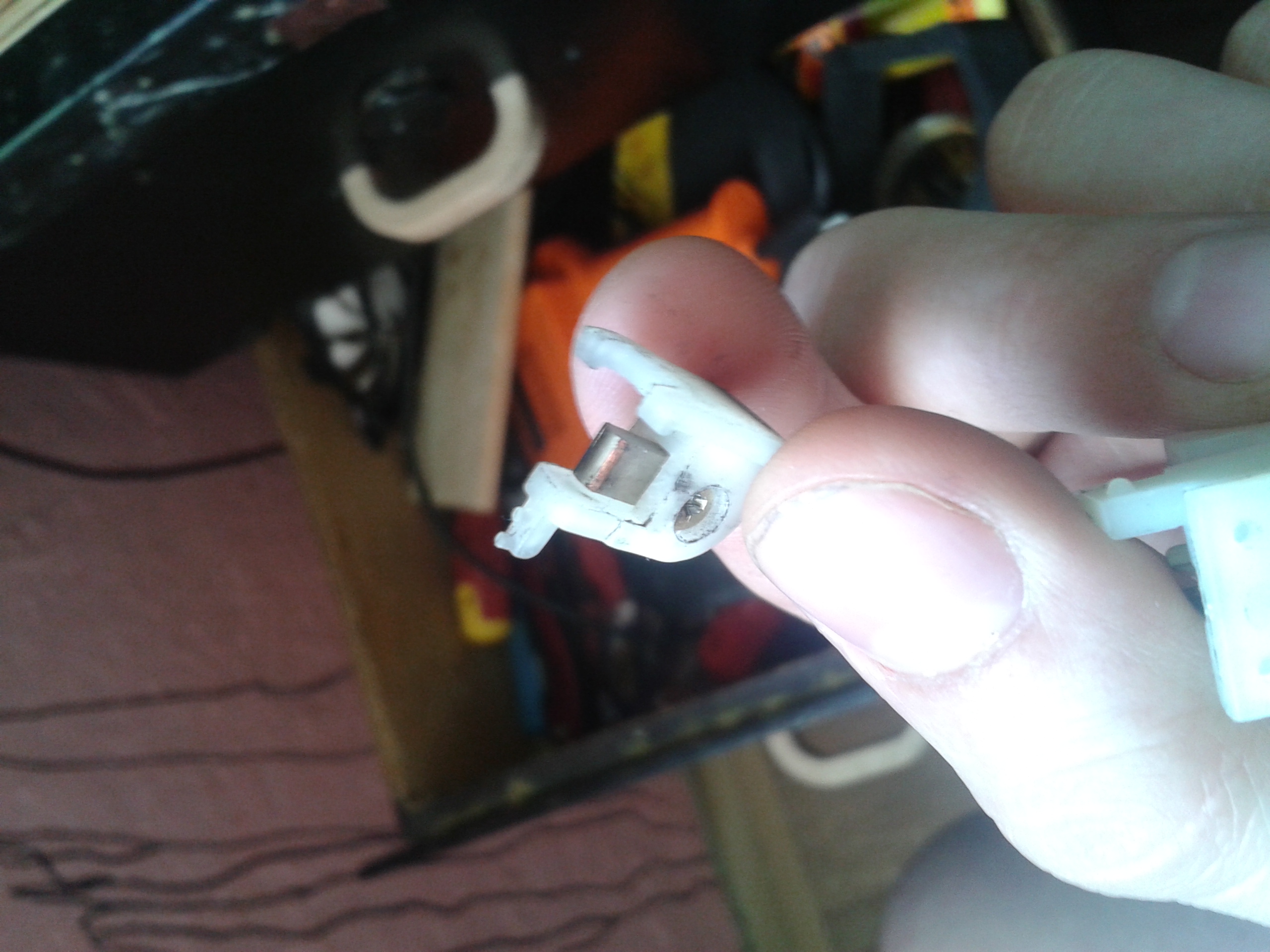

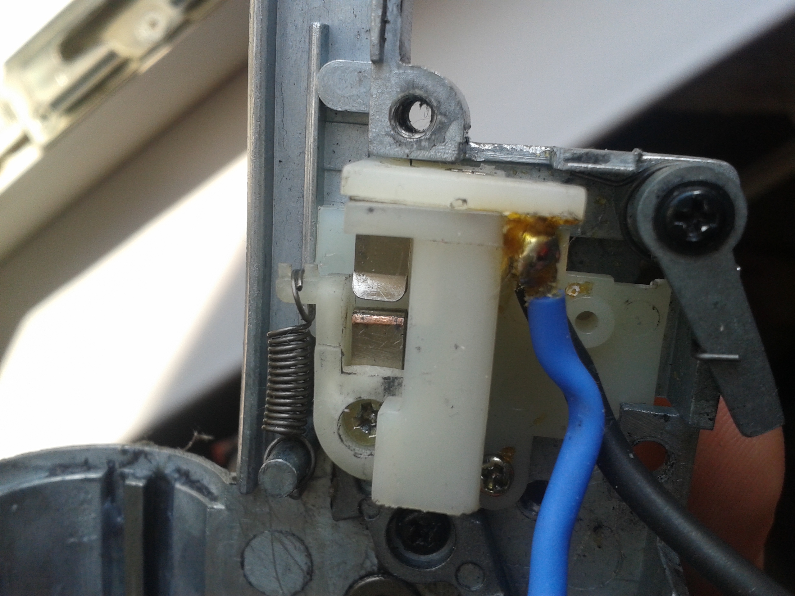

zdar mám problém asi s elektrikou v mé sr25 od pj, když mám rozebraný mecháč a zbyly tam jen kontakty a spoušť s motorkem tak když zmáčknu spoušť motorek se roztočí jen když chce... prostě někdy jede v pohodě někdy nejede vůbec (tudíž zbraň nestřílí) je problém v kontaktech ? měl jsem tam homemade mosfet (myslel jsem že to je tím) dal jsem ho pryč a problém přetrvává.jede na 7.4V lipol 1800mah turnigy. díky za rady
ps.kable 1.5mm2
par detailu na kontakty
ss.jpg [ 1.51 MiB | Zobrazeno 5454 krát ]
sss.jpg [ 1.28 MiB | Zobrazeno 5454 krát ]
s.jpg [ 1.25 MiB | Zobrazeno 5454 krát ]

spis to vypada na jedno spaleny vinuti na motoru, zkus si pujcit motor, zda se to nevyresi
