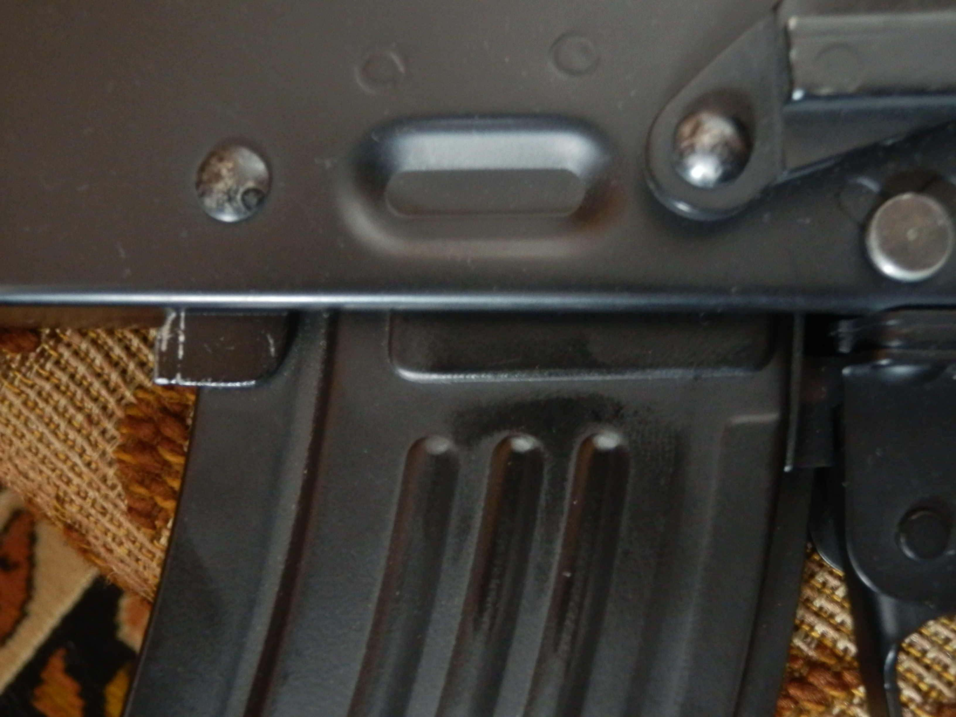

zdravim, prave mi prisla zbran: http://airsoftmorava.cz/index.php?_a=viewProd&productId=969
k nej som si kupil dva zasobniky http://airsoftmorava.cz/index.php?_a=viewProd&productId=3509
hovorim si teda, skusim ho tam dat ci to pojde, islo to ale asi nie tak ako by mal (ide nim trosku hybat do stran), chcel som ho vybrat a ono to nejde, tu je foto: http://s27.postimg.org/s5839p8dv/image.jpg
da sa s tym nieco robit? a ak ano a podarilo by sa mi ho vytiahnut co s tym treba spravit aby to bolo ok?

Možná budu za blbce, pro ostatní, protože s AK nemám zkušenosti. Ale zkus ten zásobník nelámat dozadu.

Zkus ho nacpat ve předu hloubějc, správně má být takhle
P4090030.JPG [ 1.67 MiB | Zobrazeno 9927 krát ]

nejakym zazrakom sa mi to podarilo silou vybrat, da sa s tym nieco spravit aby to slo v pohode? cital som nieco ze to treba orezat? ale nemam s tym vobec skusenosti takze neviem vobec kde, ako a kolko, vedel by niekto prosim poradit?

Porovnej s originálem od cymy a podle něj to patřičně zpiluj.

vyriesene, diki

Presne ten samy problem :D inak čitam že to treba opilnikvat :D ale kde presne nepišu :D hodinu som sa snažil ten zasobnik dostat von :D
