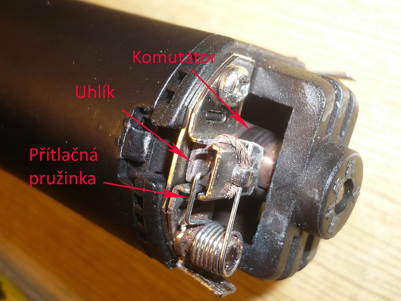

Základ je mít dobře nabitou baterku protože spousta problémů se většinou vyřeší nabitím baterky. To sem píšu jen pro pořádek.
Na přiložené fotce máš popsaný co je co.
Uhlíky zkontroluj tak, že zkusíš jestli doléhají na komutátor. To znamená jestli nejsou už tak ubroušený, že je ta pružinka nedokáže dotlačit. Dá se to když tak trochu podložit. Zkus za ně taky zatahat jestli v tom pouzdře jezdí a nedrhnou.
Komutátor se skládá z jednotlivých plošek mezi ktrerýma je malé přerušení (spára). Na ty se zaměř jestli nejsou zanesený prachem z uhlíků. Když jo tak je něčím proškrábni. Jinak to může radikálně snížit výkon.
Jinak kabeláží by to relativně mohlo být taky jestli je někde žvejklá.
A rozhodně zkontroluj ty spoušťový kontakty, ty taky umí potrápit.
Lepší je tomu, ale předejít lepší kabeláží s mosfetem.
Motorek AS.jpg [ 124.51 KiB | Zobrazeno 8727 krát ]
