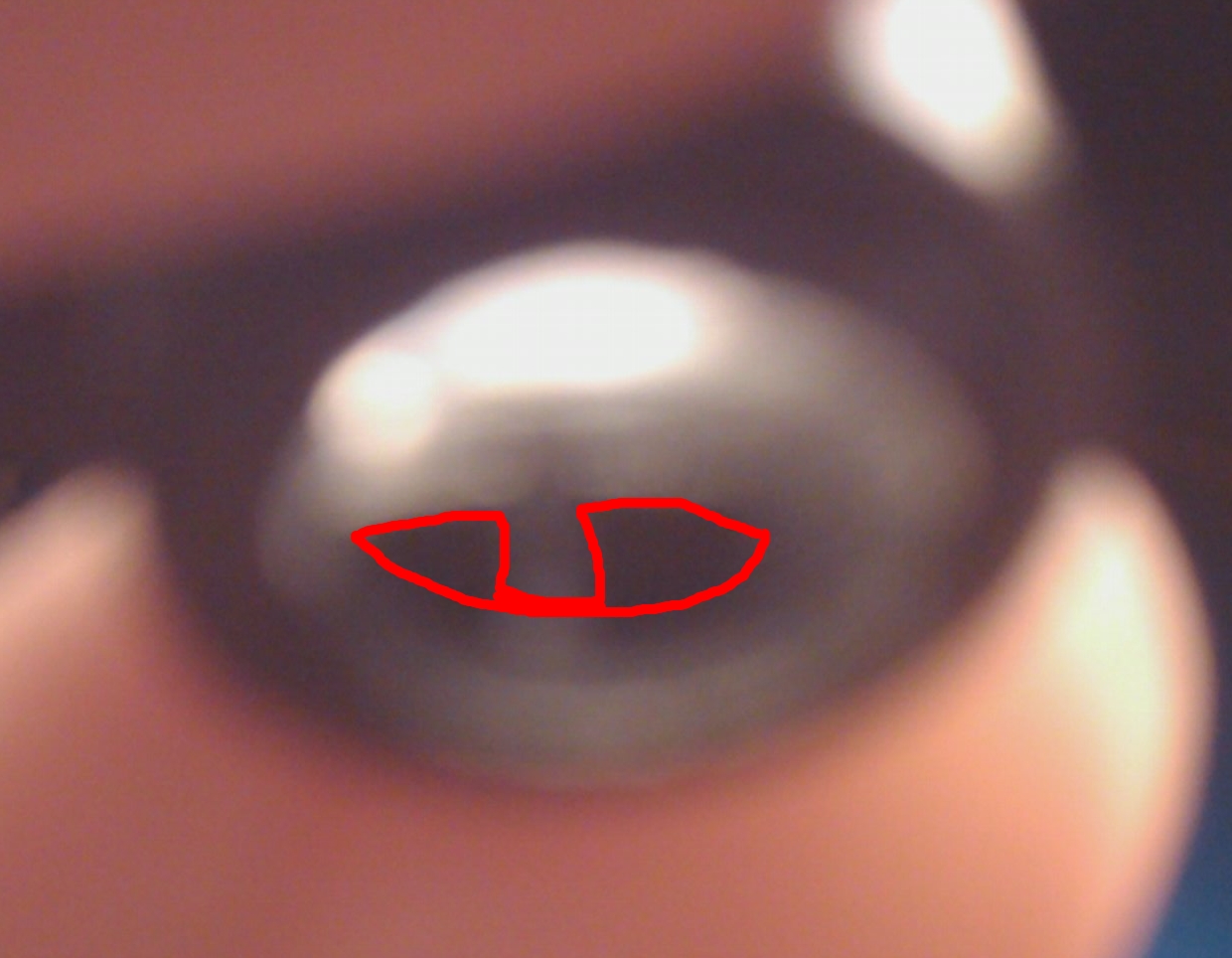

Hoj mám problém s M4 Dboys. Zbraň vystřelí jen asi 1 kuličku z pěti. Je tam nová gumička (stará praskla) a má "podivný" výřez. Je to normální viz. obrázek
Jako jestli je to tak u všech gum nebo je to nějaká spešl vychytávka, kvůli které to nefunguje. S původní gumou to fungovalo dobře, ale teď jsem celou zbraň rozdělával a skládal (protože jsem konečně po roce koupil náhradní kola.) Jinak na límečku kulička drží, a zásobníky by měli podávat (když je vytáhnu vypadnou 4 kuličky)

Guma je asi nějakej madbull,ICs,PDI ty maj tyhle X shark apod vychytávky..tím to není spíš bych zkusil dát vačku na pístový kolo...
Bude to asi chyba kola, jsou buď moc rychlý nebo nezatlačí ramínko až dozadu...jaký jsi tam dal, předtím tam byli ta DB z vačkou?

kolo může mít menší vačku-> tryska méně otevře komoru. Jinak takový typ "hrbolku" je třeba u základních hopup gum A&K svd a nebo u gumiček PDI. Tím to nebude

jo kola byly orig XTY, ale bez vačky (tady tyto http://www.airsoftchrudim.cz/recenze/m4a1_cqb_pj_3.html). Dával jsem teď novou lipol 7.4V takže je to rychlejší a tryska se nestíhá dost posunout? jinak guma je myslím element za 80kč a kola SHS za 220. (mám základní pružinu a jinou neplánuji tak to stačí)

Tak tam dej vačku a tu element gumu vyměn za něco normálního- GD,Systema a bude to ok..

Hmm, koukám, že se všichni dostáváme na jádro problému. Nepodává nám to asi proto, že původní kola XYT nebo A&K jsou nahrazeny SHS kolama a ty prostě to ramínko podavače nezatáhnou s tryskou natolik, aby to podalo kuličku. Mě ji to ani nevystřelí. Zachytí se na límčku gumky (systema), tryska vlítne do hop-komory a nic ...
Mám mech od A&K, vzduch NBU od AirsoftPro, kola SHS 300:100, komora původní kovová od A&K se Systema gumkou.
A to jsem prosím zkoušel i modrou CNC ASpro komoru, různé hlavně (Aimtop, Prometheus), různé gumky (Systema, ASpro, Guarder). Netěsností mechu to nebude, na hlavní je tlak jak prase ... a mech je složený správně (kamarád pomohl). I SDG pracuje jak má ....
Takže tedy vačka ? Může mi to prosím někdo vysvětlit ? SHS vačka je větší a tak udělá menší otáčku s kolem a ramínkem a tryska zůstane v komoře ? Lze vačku vyměnit ?

Takhle, jedna věc je ten kolíček, kterej tahá za ramínko podavače, druhá věc je vačka, která se na něj dává (na některejch kolech už je v základu, aby se to nepletlo), aby se tím jakože zvětšil a ramínko zatahnul víc dozadu. V pár příspěvcích nade mnou jsou tyhle dva pojmy pomíchaný. No a pokud na původních kolech byl ten kolíček větší, nebo na nich byla dokonce vačka, a na novejch to tak neni, tak po výměně kol ramínko může jezdit příliš málo dozadu => tryska nedostatečně otevírá komoru => průser.

Heuréka :-) Díky Griffe ! No už to kamarádovi nesvěřím (ne že bych mu nevěřil, ale aby se s tím netrápil, měl to už 2x rozebraný), jdu s tím do servisu ... ale ne žádný obchod. U nás ve městě je soukromník na tyhle věci, ale už to holt není zadarmo ... alespoň to dodělá :)
EDIT: No asi to kamarádovi ještě svěřím. Tak mám poznatek, prosím o toleranci :oops: , jelikož mi to došlo až teď. Když jsem prohlídl kola SuperShooter (to samé jako SHS a dám za to klidně ruku do ohně pokud to tak není) tak jsem si až teď všiml té vačky s kul. ložisky na kolíčku pístového kola (AK kola ji neměly). Takže stačí sundat, myslím, že to tam je jen lehce nasazený, furt mi to tenkrát padalo ... :lol:
SuperShooter, šikmé zuby, 100:300, s vačkou
SHS, šikmé zuby, 100:300, bez vačky
Absolutně mě ani jeho nenapadlo, co to způsobí, jelikož on koupil ty samá kola ale bez vačky a pak vačku dokupoval, jelikož byl problém s podáváním. Někdy mi schází, že nejsem strojař a tohle mi nedojde ... ach jo :roll: Už se těším na 3. a doufám finální otevření mechaboxu. Ještě že jsem trysku nepiloval, uff ... chladná hlava mě zachránila a Griffův "hint" :)
