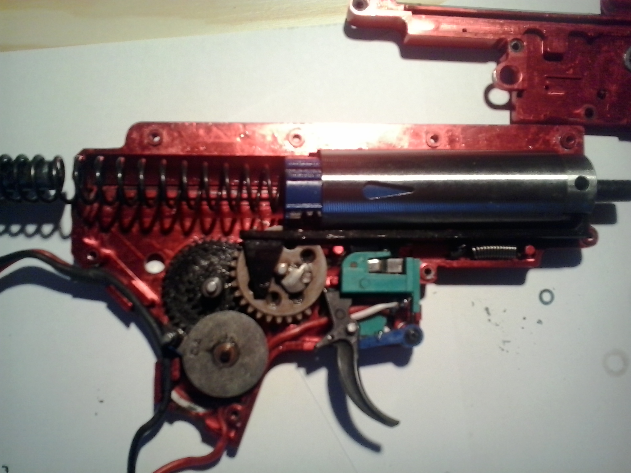

Zdravim,
potrebovla bych radu, jedná se prave o ono ucpavani kuli a vynechavani. Nemohu prijit na to, kde je problem. Jedna se o M4, gumka systema. Zbran slapala pekne, nedavno jsem si otevrel a od te doby jsou problemy s podavanim. Pricemz jsem nic zasadniho nemenil, pouze daval silnejsi pruzinu.
Okruh jsem zuzil na: vacku, raminko, hop.
Vacka - viz. obrazek
Raminko - viz. obrazek, nekdo mi uz radil at zkusim prave ho vvymenit za to tvarovane (idelane SHS), nicmene neleze mi to do hlavy, kdyz doposud slapalo pekne.
Hop - jak jsem jiz psal vyse, gumka tam je systema, jeste me napada takova prkotina jako jsou O-krouzky, kterych tam mam asi 7 a obe casti zbrane jsou do sebe napechovane na fest.

vacka ma byl spravne instalovana obracene
zkus ubrat jeden krouzek na hlavni komory, treba to tlaci az prilis a deformuje to gumicku

Nový příspěvek Re: vynechávání a ucpávání kulí ve zbraní
Ok díky za rady, jinak ten tvar toho raminka bude v pohode ne?
