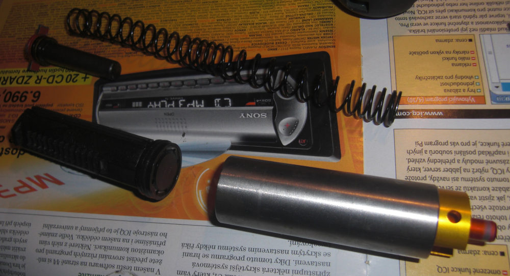

tak jsem dneska rozdělal mechabox, všechno vypadá ok, až na píst kterým jsou tak od půlky vyhoblovaný zuby o 1mm, myslíte že by to mohlo být tím?
ve zbrani by měla m120(progresivní), píst černej s jedním kovovým zubem, hlava válce dural žlutej, tryska dural červená s dvojím těsněním, těsnost je dobrá, nikde to neprofukuje, kola původní, bohužel značky nevím, protože jsem ho kupoval použitej
Poznámka: informativni foto

vyměněn píst a na dávku už funguje bezvadně, akorát se občas stane, když dám střelbu jednotlivýma že kulička letí jen pár metrů ale další už je v pohodě, nevíte čím by to mohlo bejt?
