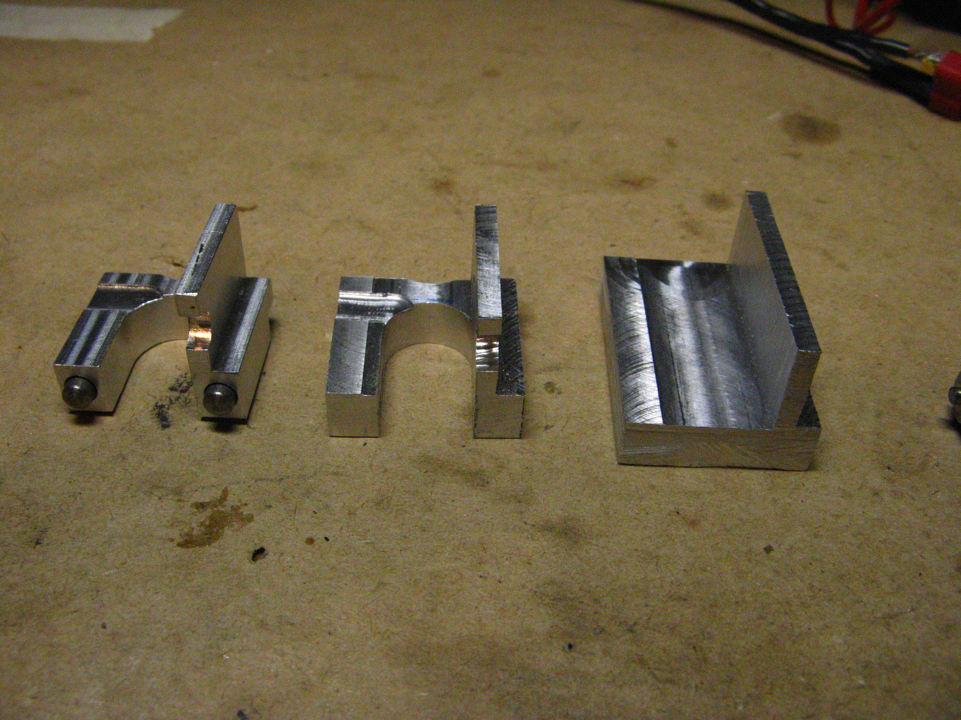

Kdyz uz je to tohle téma přidám vlatnoručně vyrobený SDG. Kdyby někdo potřeboval poradit nebo chtěl něco vědět napište.
Poznámka: zleva: SDG, můj výrobek, výrobní stádium.

Mě by zajímala cena a časová investice, resp. jestli se to oproti koupi vyplatilo...
03 říj 2011, 20:56
Příspěvky: 255
Nový příspěvek Re: sdg, ublock ...
časová investice do 5 hodin ale spíš míň (3). Hliník je sehnanej neoficiálně cenu nevim ale myslím že když se kouneš na feronu tak do 100 se s takovymhle kouskem vejdeš. JInak bylo to dělaný na: http://www.vyrobnistroje.cz/cz/frezky.a ... =1112111-1 (frézka FM-16) A jak vydíš rovnou je to připravený na další kousek, kdybych měl závytníky tak si udělám i ty čepy. (soustruh mám taky WM-210 na stený stránce) Kdyby někdo chtěl třeba vytočit natloukač ložisek apod, napište PM. Jediný co mi ještě nejde frézovat sou ris úchyty myslím ty šikmé části.
Jinak rozhodně se to vyplatilo. Jen to budu muset ještě dopasovat.
