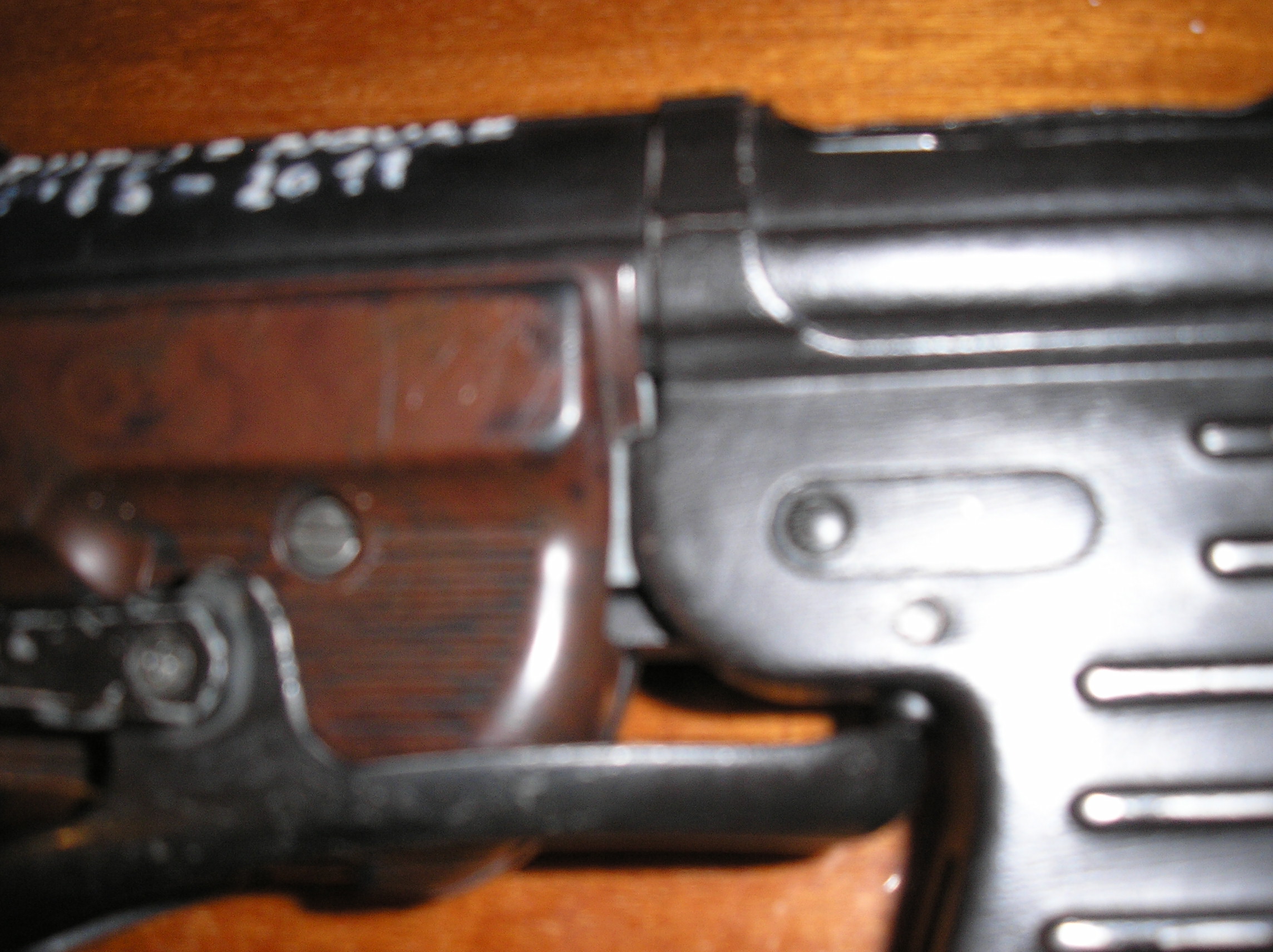

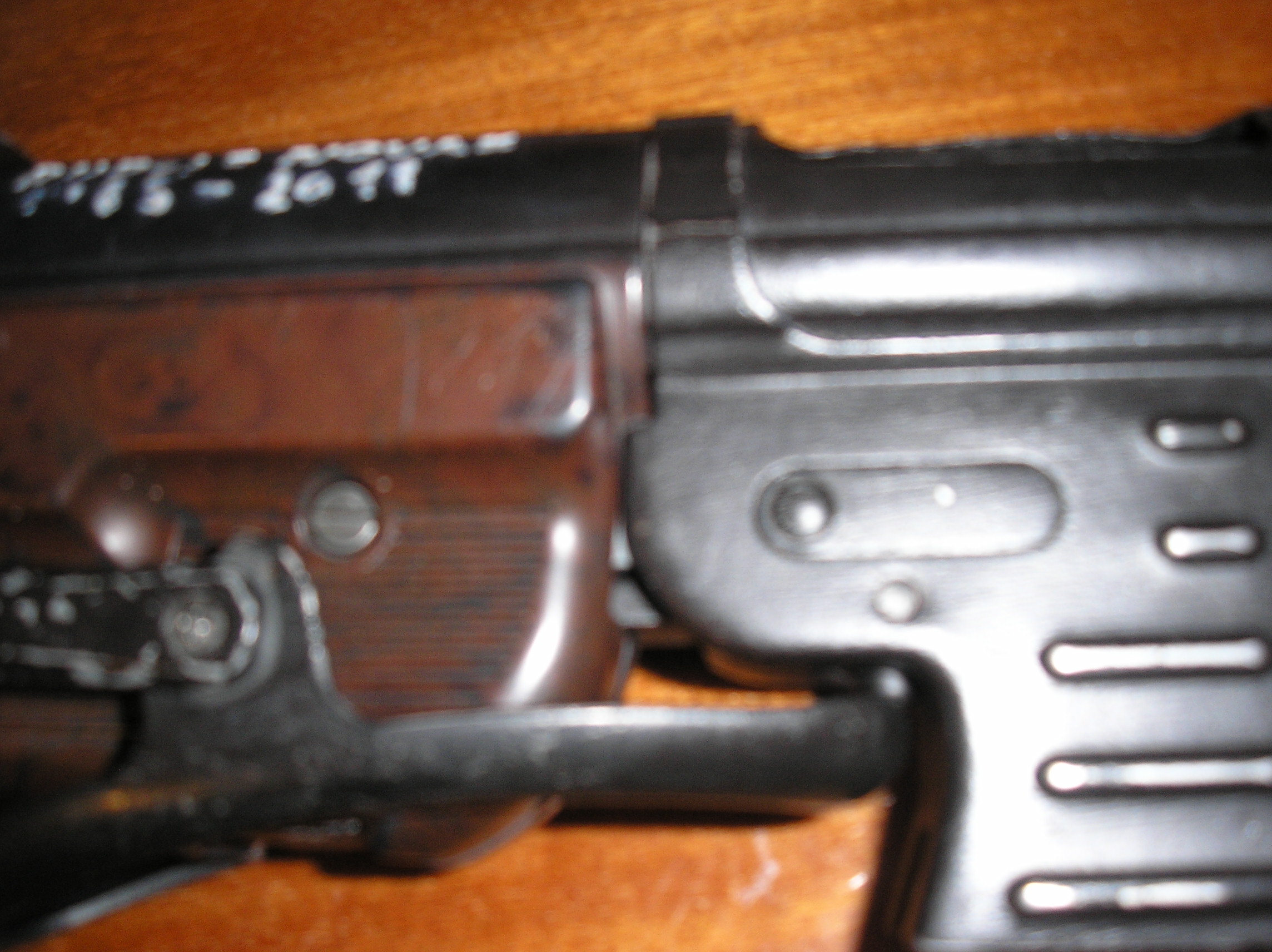

nemal by si k tomu aj nejaké fotky..napr aj škáru medzi polovinami tela ked sú stlačené a ked nie sú

tu sú fotky.. sorry za kvalitu
Poznámka: stlačená

Poznámka: roztiahnutá
