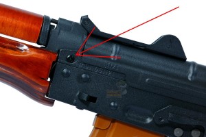

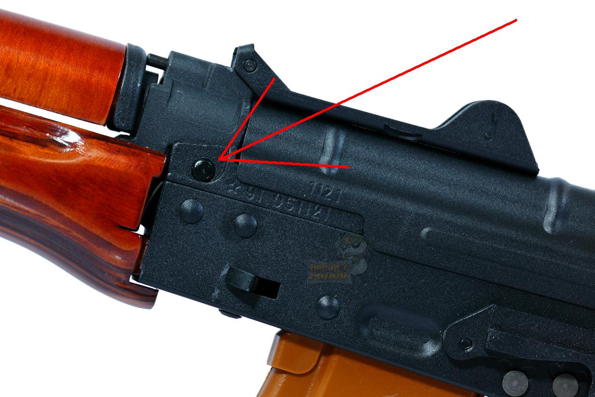

nejsem blbej abych to takhle nehledal....
mam vyrazit tenhle čep ?
db-rk01s-steel-wood-1200-006 (1).jpg [ 122.59 KiB | Zobrazeno 10013 krát ]
Colt Government 1911 A1
RK-01 kalash AK-74U
01 lis 2012, 15:50
Nový příspěvek Re: kuličky zatáčí
Ne, tuto nemá maruiáckou rozborku, kdy se dá vyndat celej předek i s hlavní a komorou. Musíš vyndat mecháč: http://www.airsoftchrudim.cz/recenze/re ... _pj_2.html

podle toho návodu provádím aler komora lze vyndat pouze bez hlavně, musím jí tedy odjímat uvnitř těla.
RK-01 kalash AK-74U
01 lis 2012, 16:02
To je blbost, v momentě, kdy máš mecháč venku, prostě vytáhneš celou komoru i s hlavní dozadu do těla a šikmo nahoru to celý vyndáš.
01 lis 2012, 16:18
pokud nemas delsi hlaven, nez je zaklad.
i cele predpazbi se da komplet rozebrat, je to velmi podobne tomuto z AKS74:
http://www.airsoftchrudim.cz/recenze/re ... ash_2.html
