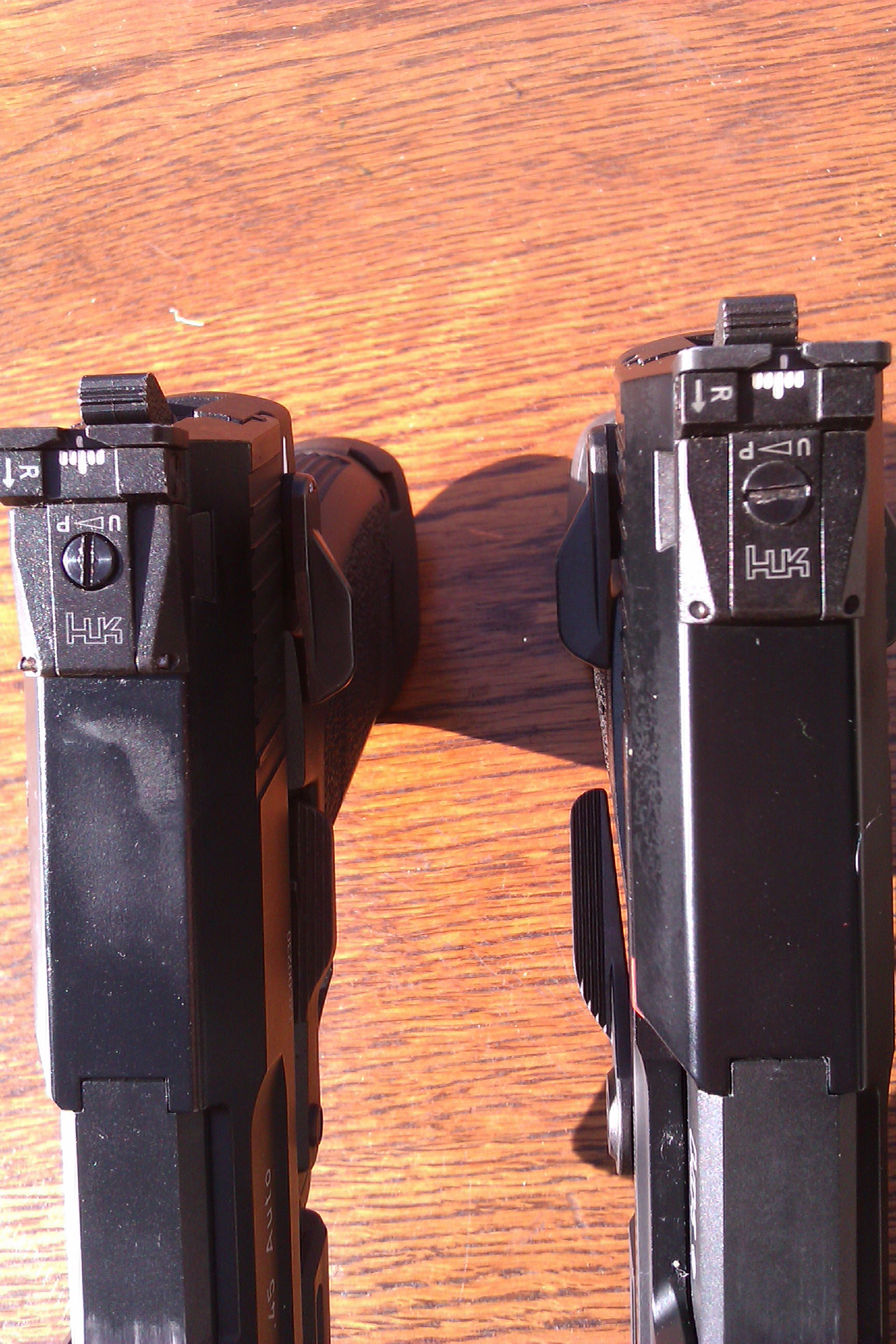

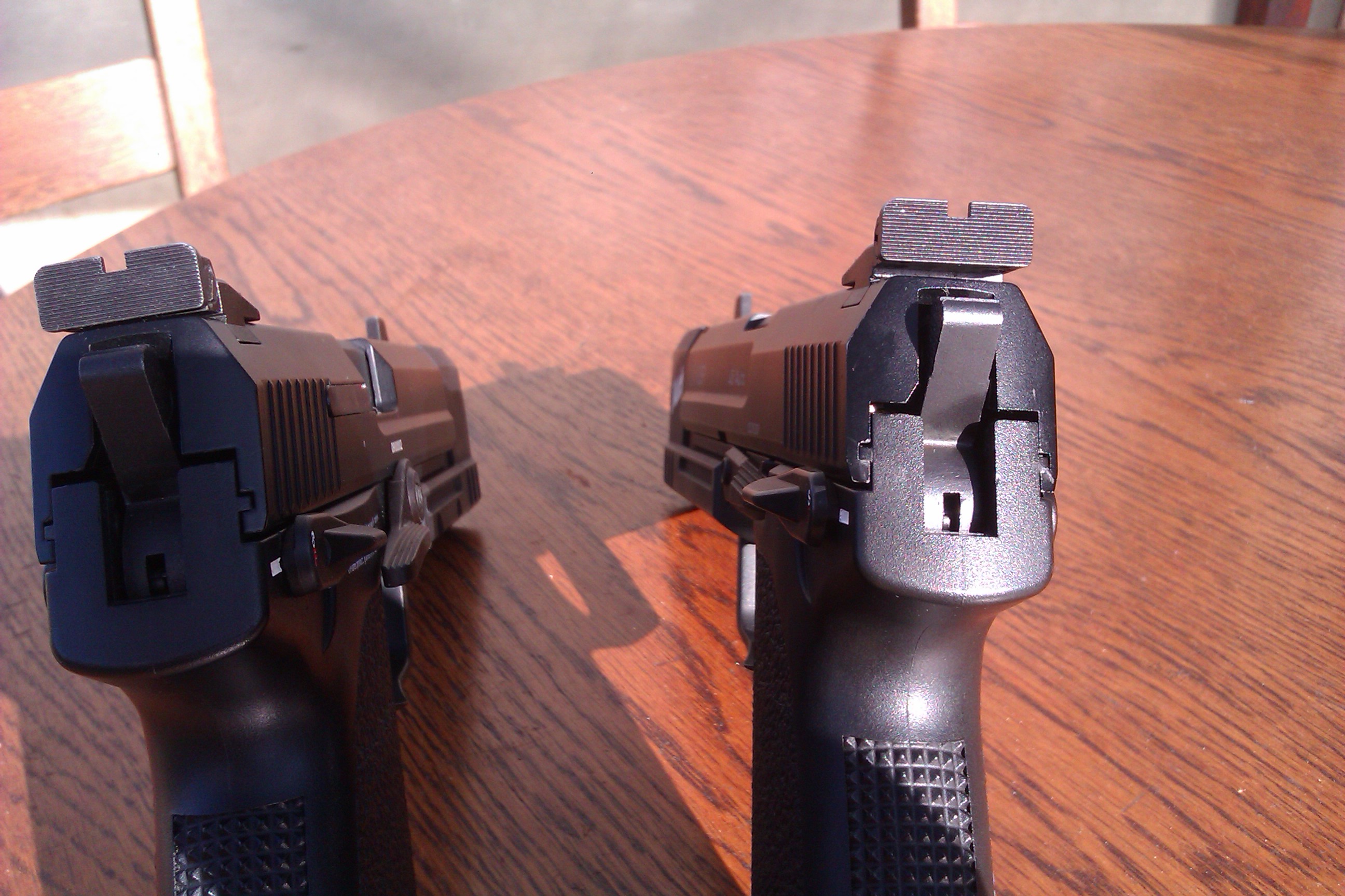

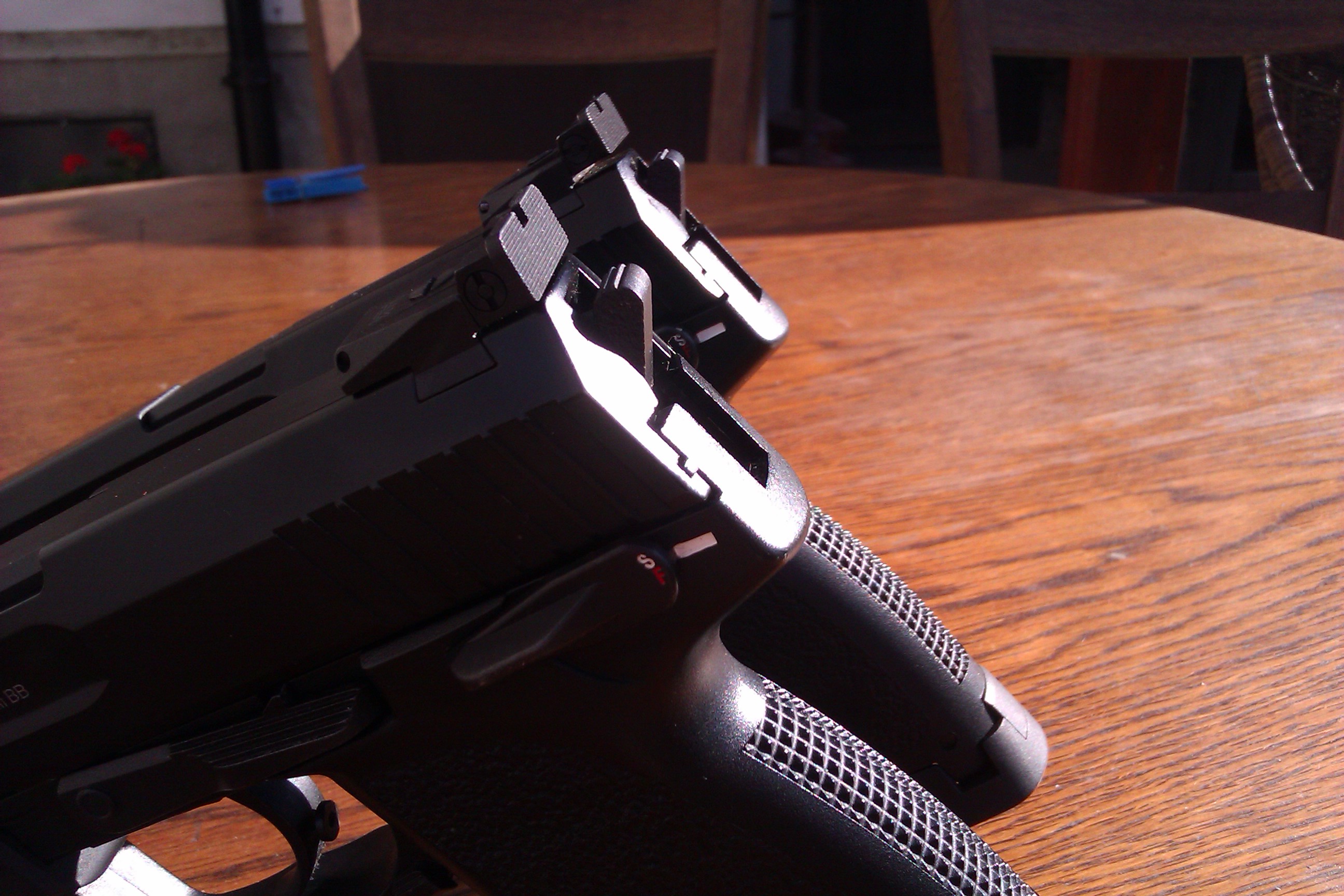

Ako pozerám na obrázku máš tam rovnaké mušky aky mi z Tairom na USP Match riešili sme to výmenou skrutky tá pôvodná je príliž krátka a ak ju uvoľníš vypadne alebo druhá možnosť opilovať prednú mušku
Odporúčam tú prvú možnosť
22 dub 2013, 07:52
Nový příspěvek Re: KSC USP - problém s hlavní (není rovnoběžná s mířidly)

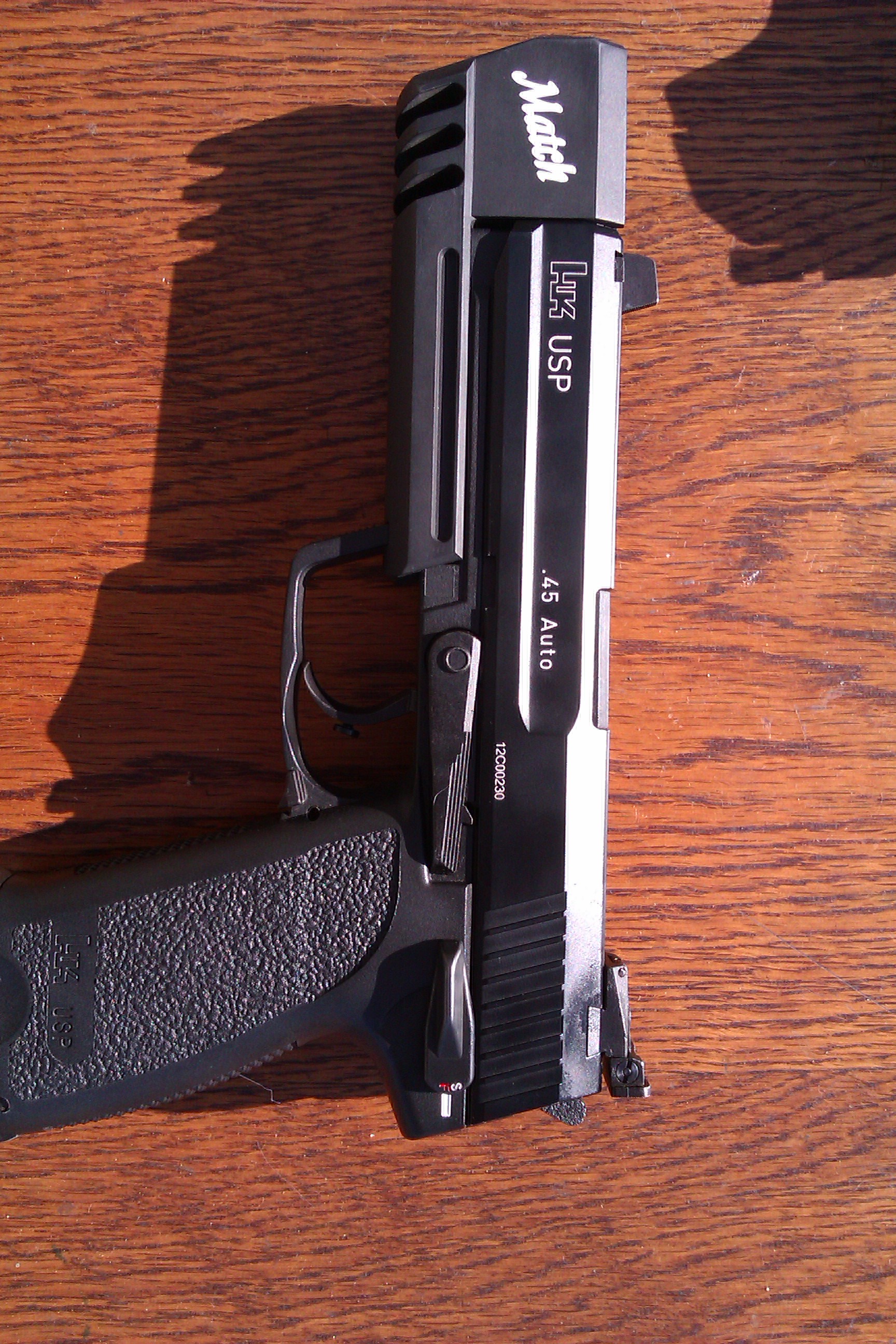

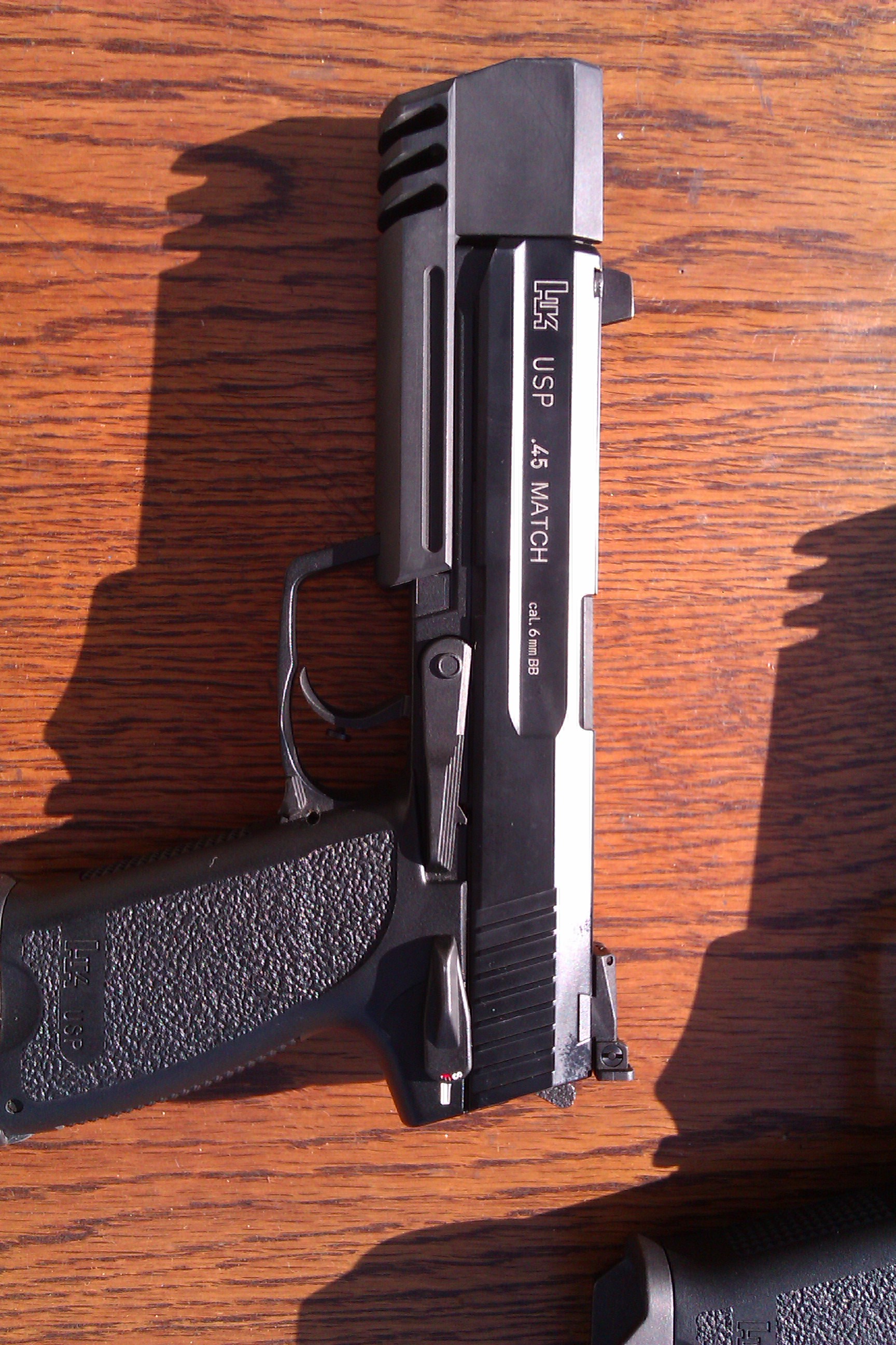

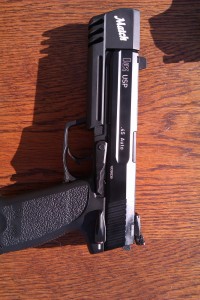

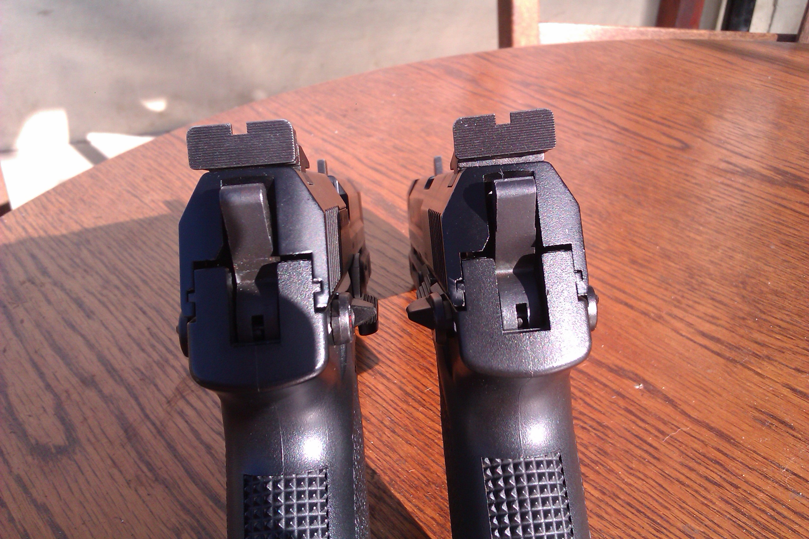

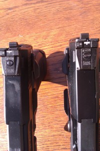

Obávam sa že tou tyčkou ktorú si dal do hlavne si si veľmi nepomohol ak bola z kovu a šla natesno, takmer určite budeš mať dost poškrábanú hlaveň.
Práve som si uvedomil že u mojích zbraní mám zadnú skrutku menenú len na novšej verzii , kde musí byť mieridlo vyššie , takže je možné že to bude rovnako aj u teba. Viac už uvydíš na foto.
Staršia verzia s iným razením (s razením MATCH na závere namiesto kompenzátora) si vystačí aj s pôvodnou skrutkou a mieridlo je asi o polovicu nižšie.

Děkuji za fotky i zkušenosti s vašimi zbraněmi, je vidět že to mají všechny USP stejně, tedy zadní mířidlo musí být o dost výš než přední, hlaveň prostě směřuje lehce dolů. Zkusím vyměnit šroub a dát silnější pružinu, aby se mířidlo nehýbalo.
Jinak hlaveň poškrábanou nemám, trubička byla velmi jemně broušená a navíc duralová, ta ocelovou hlaveň poškrábat nemůže :)
Je to trochu škoda, u nové verze bych takovou chybu v návrhu nečekal, ale evidentně to nemá moc vliv na funkci. Uvídím časem jestli s tím budu dělat ještě něco jiného než úpravu mířidel. Ještě že jsem vzal tactical verzi, ty štelovatelné mířidla jsou super věc :)
