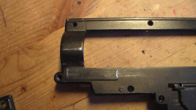

Mně jel černej GD mech 2 roky na M130 od AsPro a začal mi praskat, když jesm začal dělat pokus na M160, takže jsem ho vyměnil za CA klasickej mech a už s tim jedu bez problému přes rok opět na M130. Používám tedy SDG. Jinak mech, do kterýho bych šel, tak by byl od GP. Vše je to tedy na GP M4.
Přikládám foto toho GD mechu...
SAM_0105.JPG [ 216.47 KiB | Zobrazeno 37219 krát ]

Úplně totožný prasknutí s mým.

To samý,prasklina jako přes kopírák... Co by jim udělalo, kdyby v tom místě bylo daleko více materiálu - místa tam je dostatek.
Každopádně už jsem rozhodnutý jít raději do plynové M4A1 od WE. Bude to určitě lepší, než ten blbej D-Boys, i když "blbej", když se do toho nevrtá tak drží že :-)
Naposledy upravil Gizmo_CZ dne 23 črc 2013, 10:44, celkově upraveno 1

Přesně jak píše Gizmo_CZ...taky nechápu, proč tam nepřidaj materiál.
Jak už jsem kdysi psal, já bych do čínský zbraně už tedy nešel. Pořád ňáký problémy s křivejma dílama nebo tělem a pořád něco. Když to chce člověk upgradovat, tak nejen, že se s tim musí srát, protože pořád něco nesedí, ale taky musí koupit mnohem víc dílů, než kdyby upravoval značkovou zbraň.
