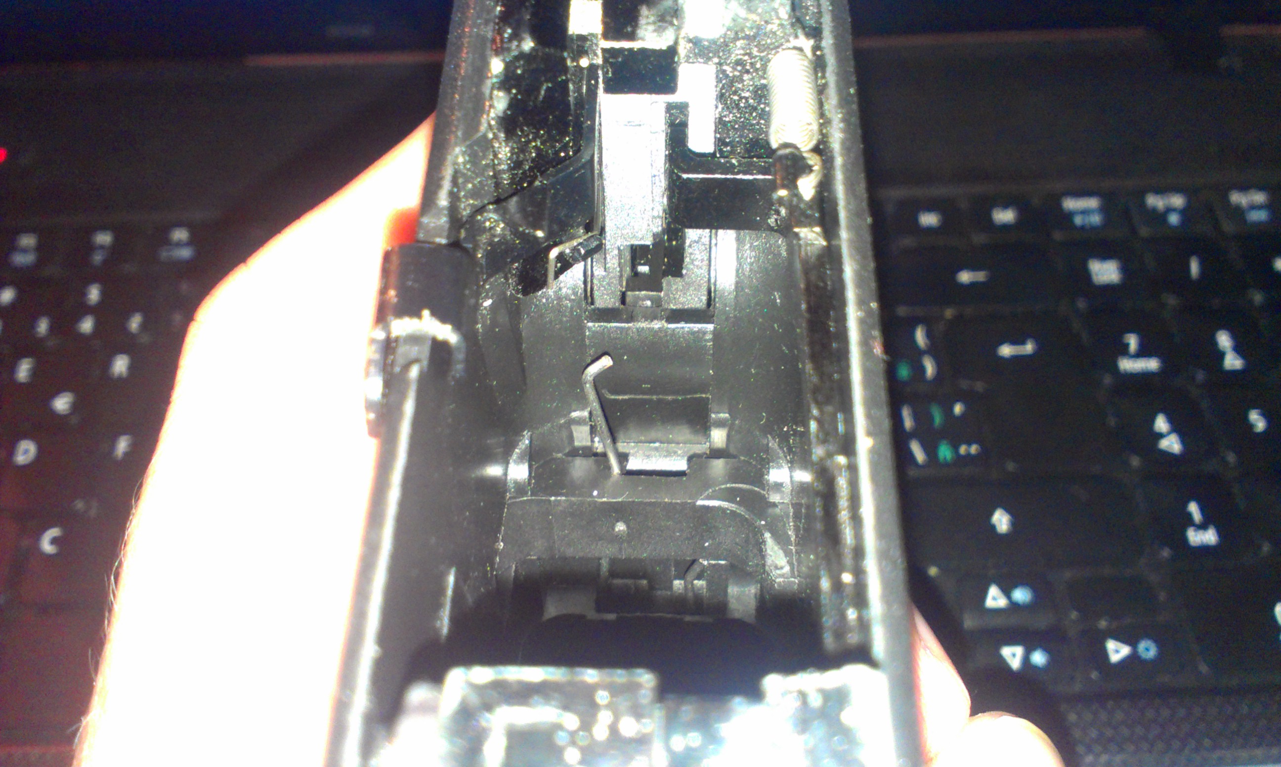

Ked hovoris drôtik a, ze ti nesiel vytiahnut zasobnik tak ma napada tato suciastka, aspon na mojom WE G18C to vyzera takto:
IMAG0358.jpg [ 757.62 KiB | Zobrazeno 13563 krát ]
Sluzi na vracanie zarazky, ktora pridrziava zasobnik v komore.
Samotna pruzina:
IMAG0362.jpg [ 727.37 KiB | Zobrazeno 13563 krát ]
Pruzina aj s mechanizmom na zaistenie zasobnika v komore:
IMAG0353.jpg [ 736.02 KiB | Zobrazeno 13563 krát ]

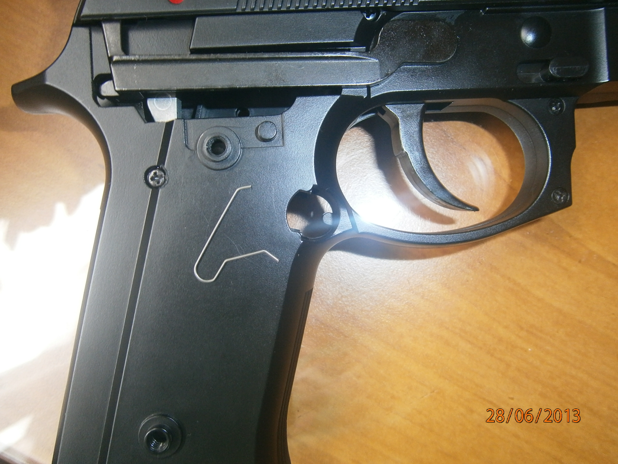

To je ten drátek fakt moc by mi pomohlo kdyby mi někdo vyfotil jak to tam má být mě to pořád vypadává.........
Poznámka: To je ten drátek fakt moc by mi pomohlo kdyby mi někdo vyfotil jak to tam má být mě to pořád vypadává.........
1.JPG [ 1.55 MiB | Zobrazeno 13400 krát ]
28 čer 2013, 15:29
Nový příspěvek Re: prosím pomožte Drátek u M92F a zásobník....
Já to kvůli tomu fakt rozebírat nebudu, na to přijdeš, ten horní rovnej konec musí zapadnout do drážky na spodku táhla, ten spodní se musí zapřít o ten výstupek na pažbičce.

Ten oblúk patrí to plného výstupku bližšie k spúšti dá dlhšia a rovnejšiačasť smerom hore a tú kratšiu zahnutú za ten výstupkok s dierou
(otoč to ako stranu v knihe smerom z prava do ľava) neviem ako inak to povedať
Tá pružinlka by mala dvíhať to ramienko smerom hore ak sa nemýlim

ok nějak to přilepím ale co ten čudlík na zásobák je tam je ten čudlík a jedna pružinka nemají tam být dvě?? nějak to nedrží
19 črc 2013, 07:12
Ne, pružinka tam je jen jedna, buďto to tam blbě dáváš, nebo máš něco ulomenýho.
