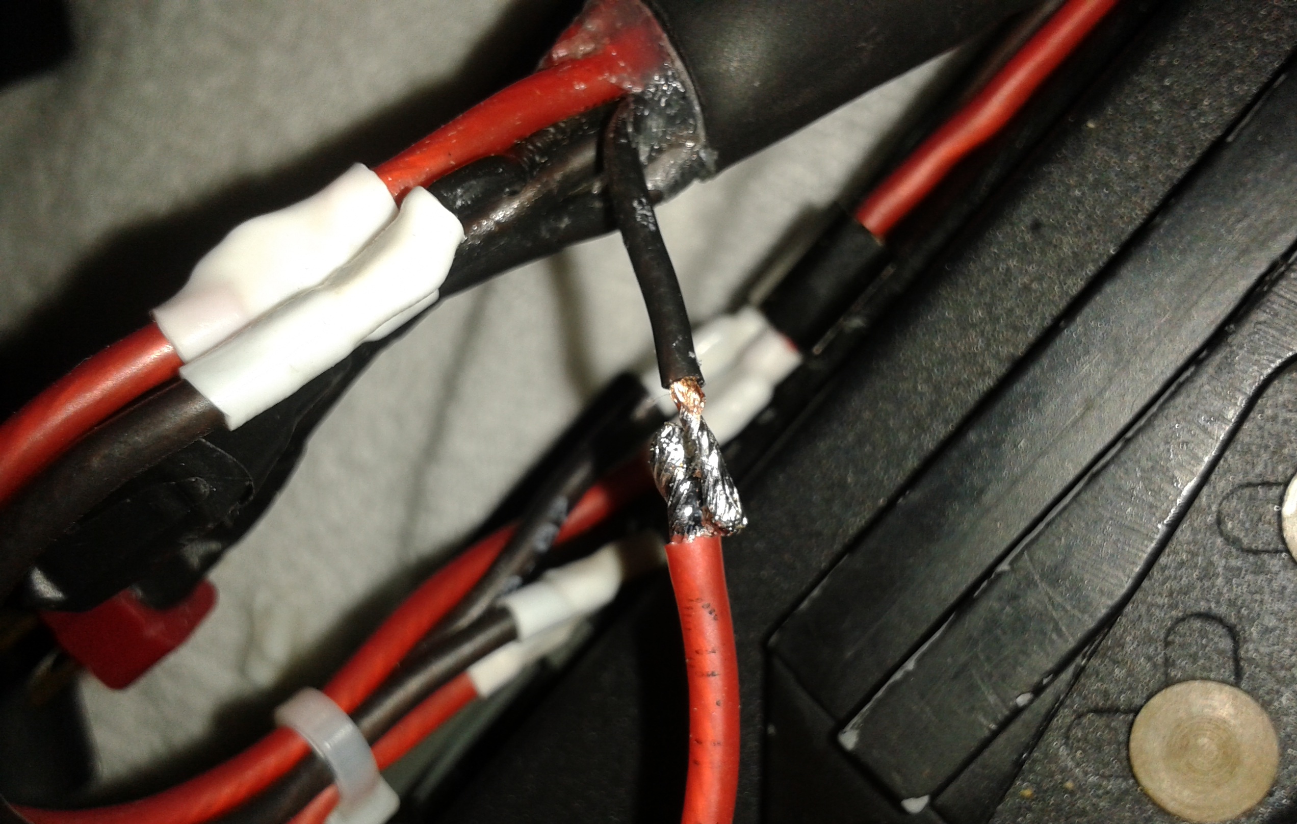

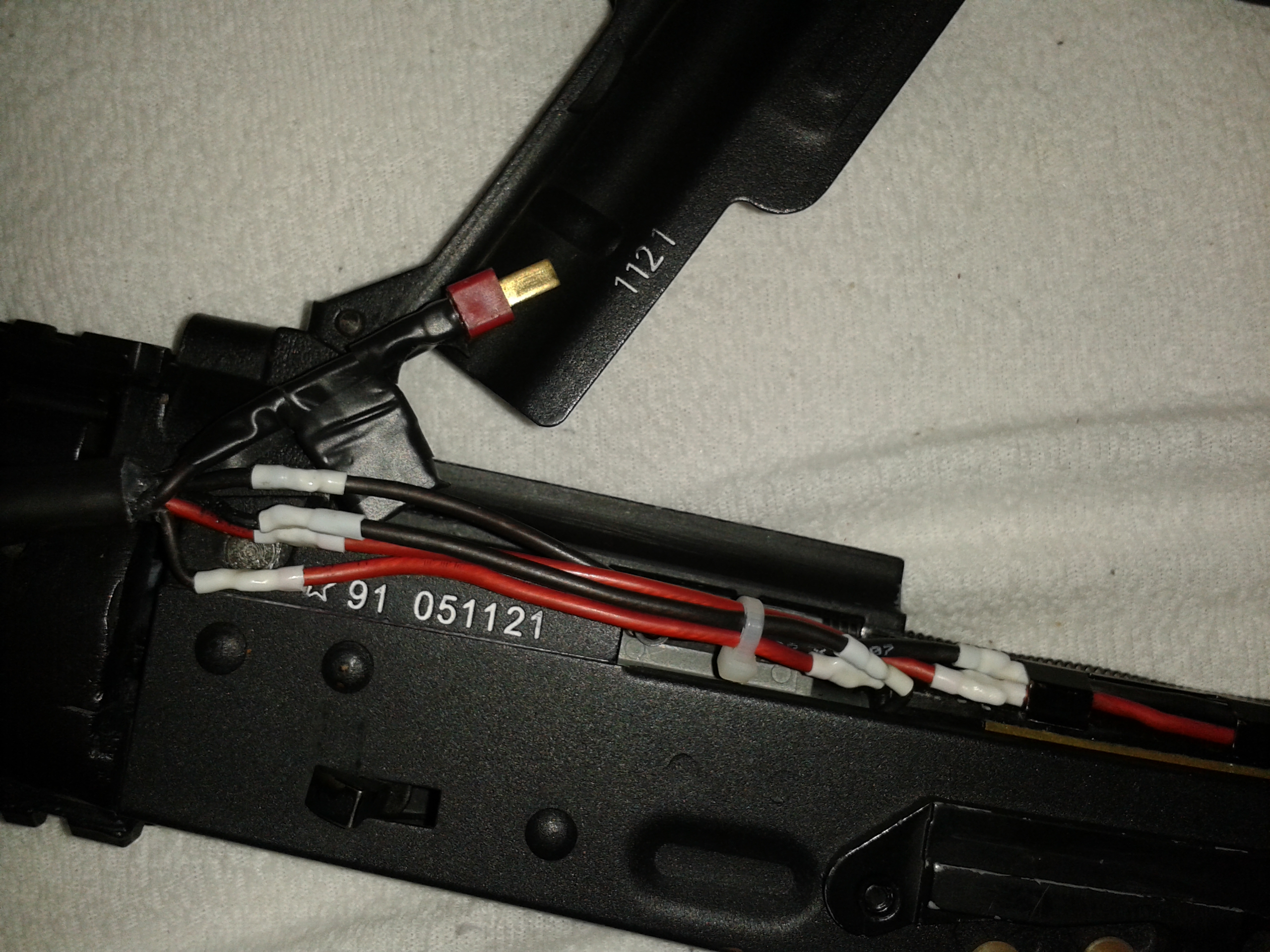

Ahoj! před dlouhou dobou jsem do svého AK dával tyto baterky na pažbu http://www.rcm-modely.cz/polyquest-1800 ... -7-4v-2s1p a kadence byla 16 bb/s teď jsem si ale pořídil tyto do těla http://www.hobbyking.com/hobbyking/stor ... _pack.html a bylo potřeba posunout mosfet dál, aby se tam věšla a proto jsem ho o zhruba 5cm "napojil" (foto č.2) a kadence klesla na 13 bb/s. Jsou tyto baterky co jsem zakoupil "slabší"? a nebo je na vině to prodloužení? Vevnitř nebylo nic měněno (motor aimtop,kola shs 18:1 brko GD 120). Díky za jakékoliv reakce, nápady nebo rady.

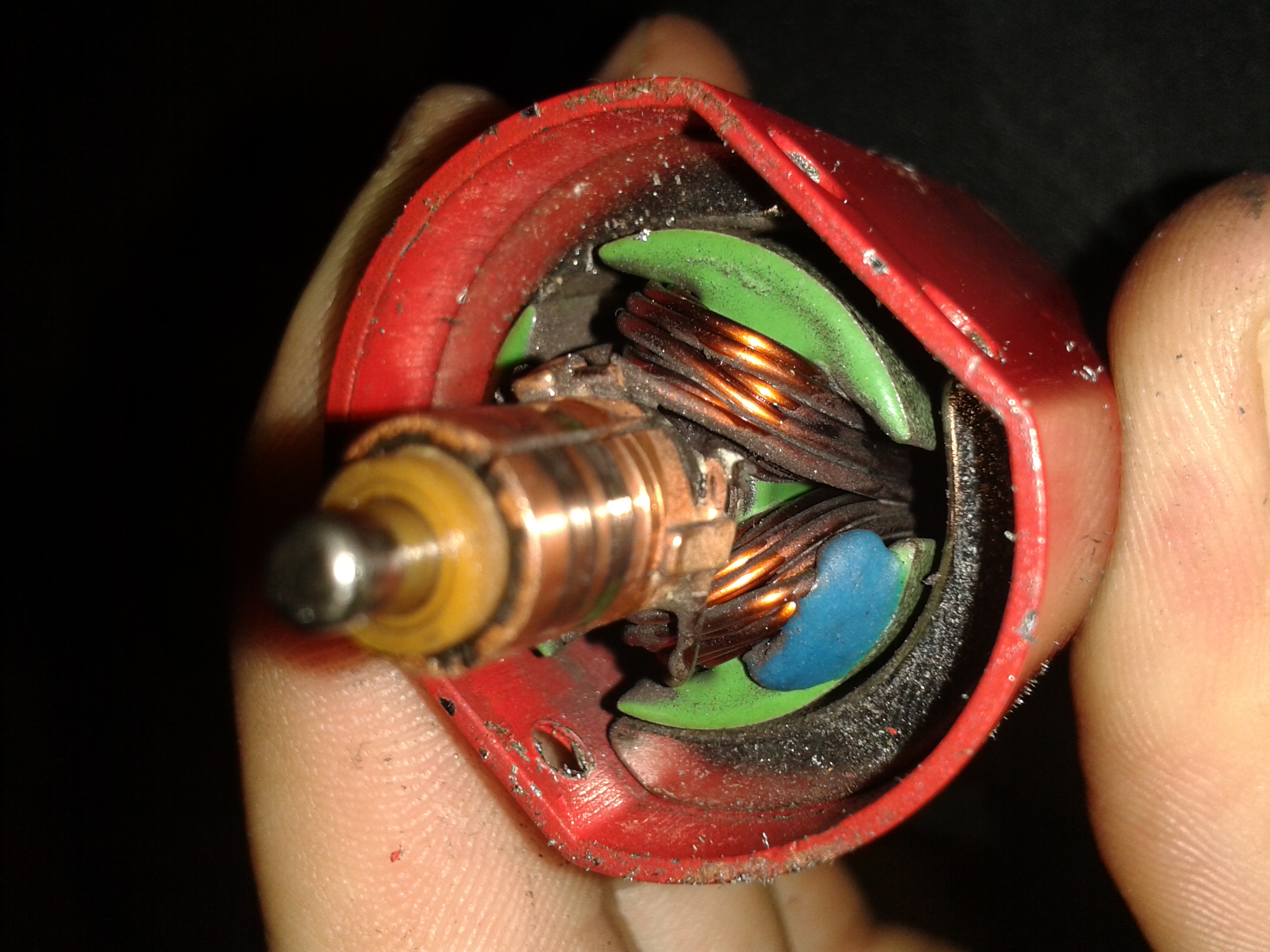

Edit: Teď se mi podařilo zlomit na motoru packu na kabel, a při výměně jsem si všiml, že je celkem opotřebený. Může takhle vypadat motor po cca 3000 bb?

tak na tom motoru je tohleto vpoho, viděl jsem i hůř opotřebený komutátory a motory jely porád dost dobře, jen tam jsou kolem nějaký piliny a na cívkách máš trochu uhlí, doporučil bych ti proplácnout motor, možná trochu zarovnat dotykový plochy uhlíků, při skládání si dej akorát pozor na správné přitlačení uhlíků, když nejsou dostatečně namáčklý, tak se hodně sníží kadence (měl jsem tanhe problém, je tu o tom někde vlákno)

Jenomže to už bych jí potom nenarval do těla, a venku se mi to nelíbí :( Motor teda profouknu, ale těch pilin mám pocit se nezbavim. :D Jsou tam jak přilepený.
Edit: co myslíš tím pořádně přimáčknout? O to se stará ta pružinka ne? Mám přelíznout nějakým jemným smirkem i komutátor nebo je to zbytečný?

Ještě jsem si projížděl fotky, možná by stálo zato, zkusit propájet ty nový spoje (nerejpu) někdy se ti může udělat studenej spoj a ani o tom nevíš...
10 lis 2013, 21:57
Příspěvky: 102
Nový příspěvek Re: Pokles kadence -3bb (aks-74u)
To si teda beru dost osobně! :lol: :lol: :lol: Ale koncem tejdne by mi měly přijít káblíky z gme tak to nejspíš celý přehážu protože to prodloužení je nevzhledný a navíc tam je na signálech 1,5mm2 protože jsem menší neměl. :D
