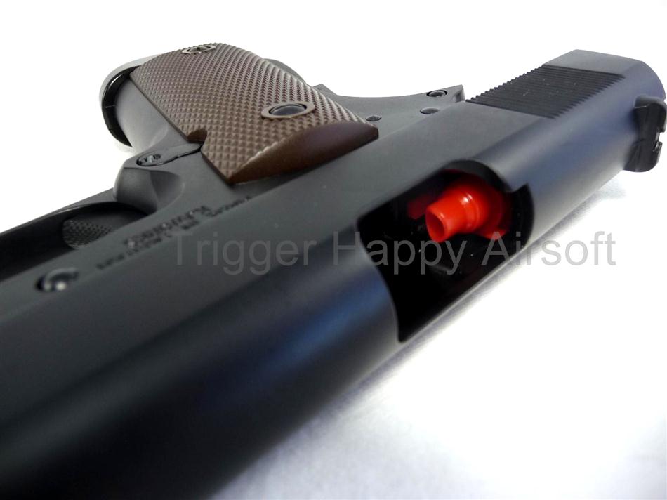

Zdravim mam mensi problem z mojim coltom 1911 mam poskodenu tu cervenu cast (vid foto* a neviem aky tip mam nato zhanat lebo je ich viac popripade poradte nejaku stranku a dalsia vec je ze colt ma strasne velku spotrebu plynu skoro 1 bombicka na jeden zasobnik a to je podla mna dost je nejaka moznost ako sa to da upravit ? napr novy cnc piest by to spravil ? dakujem za odpoved :'

Tie červené KJW trysky patria medzi tie lepšie sám som si ich objednal aj do TM poštovné je veľmi lacné za jednu trysku cca 2-3 USD
http://airsoft.tiger111hk.com/Airsoft-G ... umber%2314)/product_info.html
Čo sa týka tej spotreby chyba môže byť aj inde tú trysku si kontroloval a vieš určite že je napr. prasknutá. Častá chyba je aj uvoľnená hlava piestu alebo gas route tesnenie na zásobníku.

tryska je jemne puknuta ale len nedavno sa to stalo a spptreba bola rovnaka aj predtym tak nwm :( urcite ju objednam ale bolo by najlepsie zo slovenska je to predsa rychlejsie alebo by som si zohnal od niekoho z fora co by mal :) a co sa tyka gg tak v mojej zbrani su tie siroke hrube zasobniky nie tie tenke ...v mojom je bombicka skryta dnu a dost tazko sa zhana :( a ak by som do tej trysky zohnal cnc piestik pomohlo by ? skusim nieco nastudovat ako.zlepsit spotrebu

je to prasknute na tych miestach kadial beha nabijacia tryska .. ako fungovat to funguje ale ak by bola nova nepohneval by som sa ... momentalne je znicena len nabjacia tryska :( :(
