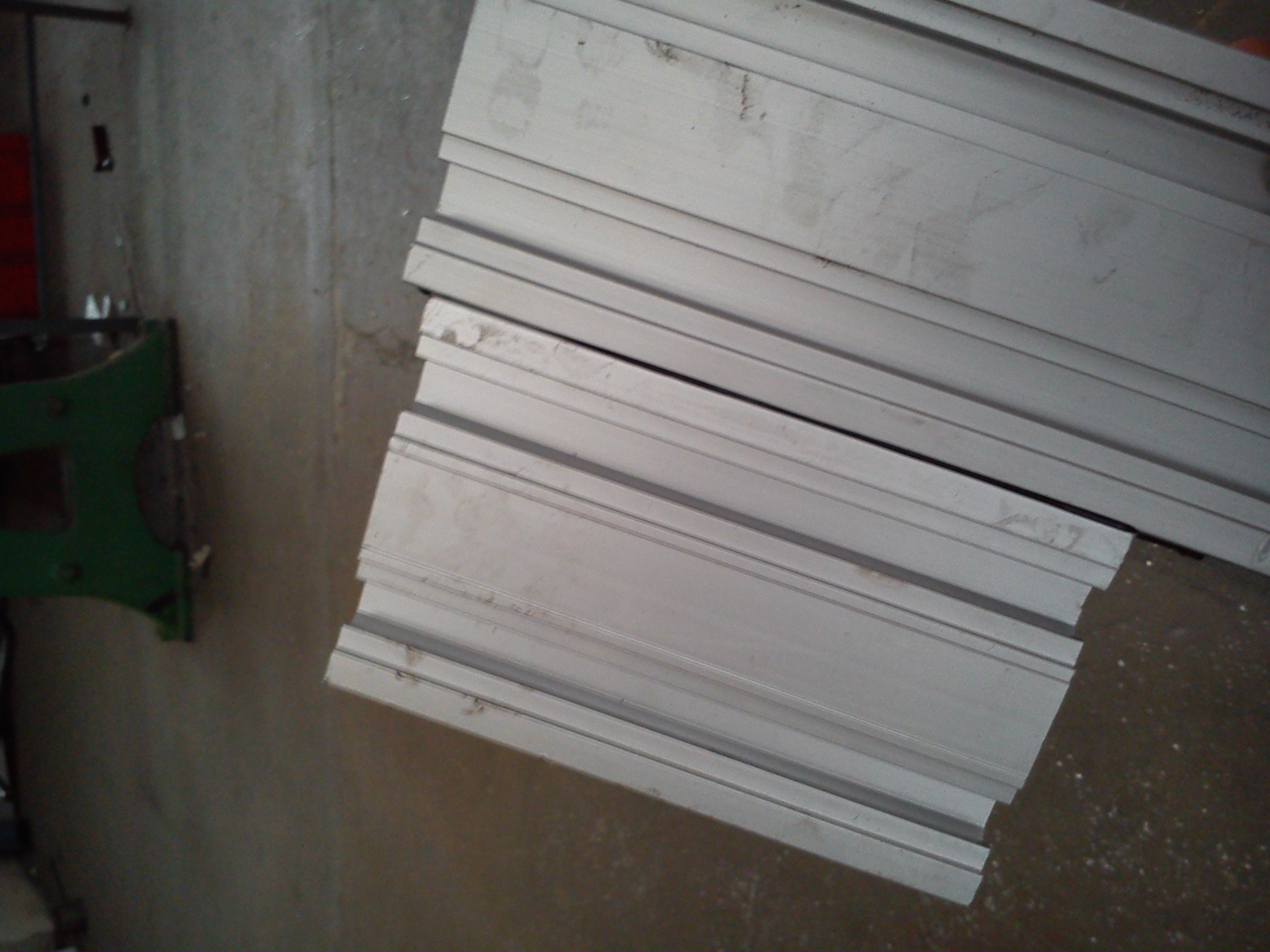

Zdar, nic mi neprasklo, ale setkali jsme se s tím už asi všichni že někomu ano. Opravit zničené ZnAl tělo je skoro nemožné, to víme všichni, a najít použitelné lepidlo...podobný problém.
Objevil jsem v práci tento tmel/lepidlo (černý spoj viz. foto). Používáme ho k lepení plechů na hliníkové profily. Neznám přesný název, ale všichni tomu říkají sikaflex, bude to něco jako silikon do koupelen :) No zkusil jsem slepit 2 Al profily (ano, dost velkou plochou oproti tělům zbraní) a drží jak blázen. Vydržely házení na betonovou podlahu, ohýbání rukama a spoj nepovolil ani když jsem jednu půlku ohýbal rukou a druhou zapřel nohou, což už nějaká síla bude.
Zkoušel už toto někdo na kvéru? Dokáže to tělo zachránit?

V anáči mi tělo G&P svařovali a zatím drží výborně (ulomilo se očko na přední čep upper receiveru od M4).
Lepidlo se ale může hodit taky, dobrej tip...
