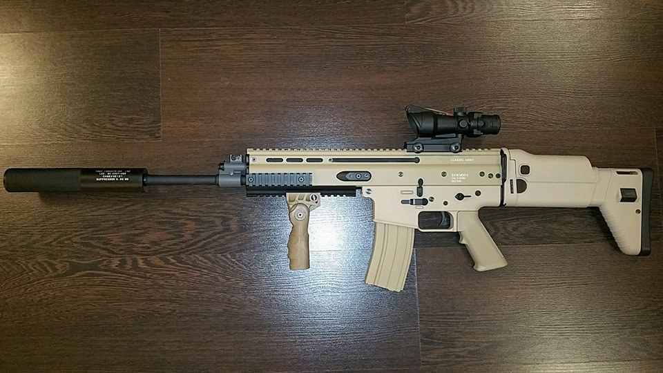

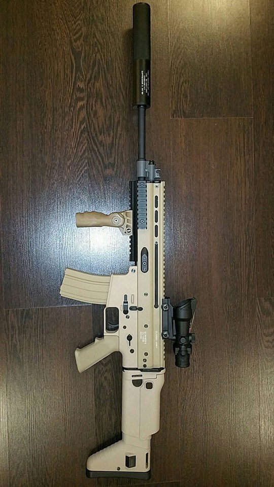

Ahojte, chcel by som vas velmi pekne poprosit o pomoc. Mam Classic Army SCAR-L s nasledovnymi upravami:
- 520 mm PDI 6.01 hlaven
- hop up guma PDI W
- plny valec Guarder
- M120 Guarder pruzina
- T-Dean konektory
- 11.1 LiPo bateria
Vsetko ostatne je seria, pretoze motor neutiahol M130, tak som ho nepokusal. Pouzivam gule G&G P.S.B.P. 0.25
Problem je, ze niekedy mi vystrelia 2 gulicky naraz, niekedy gulicka leti iba par metrov, niekedy gulicka leti 80 metrov ale zanasa ju doprava a je velky rozptyl a nezalezi na tom, ci strielam full auto alebo semi.
Napadaju ma nasledovne priciny:
- malo fps na tak dlhu hlaven
- nevhodna hop guma
- problem v hop up komore
Uz nemam energiu riesit neustale problemy s AEG zbranami a preto rozmyslam, ze SCAR prerobim na HPA. Skuste mi prosim poradit v com moze byt podla vas pricina.
Dakujem velmi pekne.

Problém je v hopu, konkrétně v hopgumě - nevhodná nebo špatně nainstalovaná gumka.

Dakujem Grifon, mam este bielu Guarder gumku, tak skusim tu ale bol som v tom, ze pre PDI hlaven bude najlepsia PDI nitrilova W hop gumicka.
