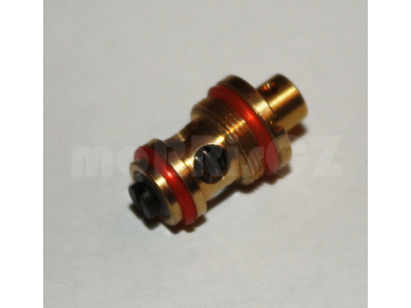

Sháním těsnění vypouštěcího ventilku na M9 CO2 od KJW (starší série, rok 2011), nemáte někdo tip, kde ho sehnat?
Pro představu přikládám obrázek.
3970.jpg [ 102.59 KiB | Zobrazeno 13886 krát ]
Všude ho mají vyprodané a nerad bych kvůli jednomu malému kroužku kupoval celý ventilek :wink:

CO2 ventily často fučia cez gas route a tam žíaden o ring nie je ak máš tento problém jediná možnosť je kúpiť nový ventil a nakoľko životnosť CO2 ventilov KJW je veľmi krátka kúp si GG zásobník a s plynom Protech či propylén je to použiteľné aj v zime s lepšími vlastnosťami ako u CO2.

Zkoušel jsem tam dát jedno těsnění, které jsem měl doma, pomohlo to, ale ne úplně, plyn nejde všechen do hlavně, ale slyším syčení a vystřelím jen dva zásobníky, což je dost málo.
Takže prvně zkusím to těsnění.
U CO2 chci zůstat kvůli skladnosti bombiček, ale díky za tip :)

Neviem či si ma pochopil tie tesnenia čo tam sú zabráňujú úniku plynu okolo závitu ventilu najčastejšia porucha týchto ventilov je že púšťa plyn do gas route a tam žiadne tesnenie nie je tesní to len kov o plast alebo silon či čo vlasne je to biele a tam pomôže len výmena ventilu. Tiež som začínal s CO2 a výdrž bola pár sto výstrelov a zničená zbraň a nervy.
Ak chceš pri CO2 ostať odporúčam kúpiť nejaké ventily do rezervy.

Nějaké těsnění jsem měl doma a jeho instalace ten problém dost razantně snížila, ale nevyřešila úplně (to těsnění nesedělo úplně přesně)
Takže si seženu odpovídající těsnění.
Pokud ho neseženu, koupím si nový ventilek a pokusím se sehnat GG, které doporučuješ.
Pokud nepomůžeš ani to, zaměřím se na gas route :)

Asi nie. Skúsim to inak ak ponoríš zásobník do vody a bude púšťať plyn okolo ventilu problém sú niektoré s tých dvoch červených tesnení. Stačí kúpiť nové. Ak bude púšťať cez gas route tak jediné čo pomôže je výmena celého ventilu. KJW má veľmi zle riešené CO2 ventily u WE je to o trocha lepšie ale len o trocha. Gas route s únikom plynu so zásobníka nesúvisí to spôsobuje úplne iné problémy.

Jen si prostě myslím, že můj problém způsobuje těsnění na ventilku.
To mám teď ostatně stejně roztržené, takže to nemůžu ověřit a musím si sehnat nové.
Když to pomůže, nebudu to řešit.
Když ne, zaměřím se na únik přes gas route-vyměním celý ventilek.
Ono to stejně nejspíš dopadne tak, že těsnění neseženu a koupím rovnou ten ventilek.

Tie dva červené tesnenia nie je problém zohnať sú to klasické o krúžky kúpiš v každom lepšom železiarstve alebo obchode s guferami.
Červená farba je tuším silikon na co2 by som možno odporúčal zelené materiál si nepamätám ale používajú sa do klimatizácii.
