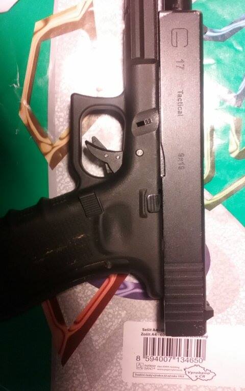

Zdravím, vyskytl se mi problém u mého glocka a za boha nemohu přijít na důvod proč to tak je. Problém je v tom, že závěr se mi seká ve třičtvrtě(viz. obrazék). Nevíte, nebo nestalo se to někomu z vás ? Měl bych něco trošku vzít pilníkem a by to mělo hladký chod ?
12674485_986578041419681_1245048493_n.jpg [ 45.3 KiB | Zobrazeno 10499 krát ]

Sekne sa takto len pri streľbe alebo aj keď ho ručne natiahneš. Aký starý a koľko má nastrieľané aký plyn používaš. Dôvodou môže byť veľa chce to viac informácii prípadne ak by bolo možné aj video by pomohlo.

Takhle se sekne jen při natažení, ale při střelbě drhne, a u posledních kuliček v zásobníku se taky takhle seká. Stáří je asi půl roku, nastříleno moc nemá, tak 200bb. Používám green gas. Video doma klidně dodám.

Ako prvé skontroluj či sa ti neuvolnil blowback housing. Na spodnej strane presne pod zadným mieridlom je skrutka. Druhá možnosť je vonkajšia hlaveň a tretia bicie kladivo ale to by som už nechal na niekoho čo vie čo má hľadať. Vysvetliť to pár vetami aby si pochopil čo mám na mysli neviem.

Šroubek je dotažený na max. Vnější hlaveň to taky nebude, složil sem závěr bez hlavně, a drhne to furt, přijde mi to jakoby spodek trysky dřel o bicí kladívko. Díky za odpovědi :)

Spodok trysky nie ale blowback housing on by aj mal šúchať o kladivo skontroluj či na kladive alebo housingu (tá klietka v ktorej je tryska) nemáš nejaké nerovnosti.
So spodnej časti (rám) trčia dva akoby kolíky skontroluj či niektorý s nich nechodí príliž ťažko. (Nachádzajú sa v zadnej časti jeden zabraňuje full auto druhá resetuje knocker)

Díky za pomoc a za rady, ale upřímně nějak vůbec nevim :) Ty "kolíky" nedrhnou, choděj normálně. Žeby tam byly nějaké nerovnosti to se mi nezdá, no hold to budu muset dát někomu kdo se v tom vyzná :) Ještě jednou díky :)
