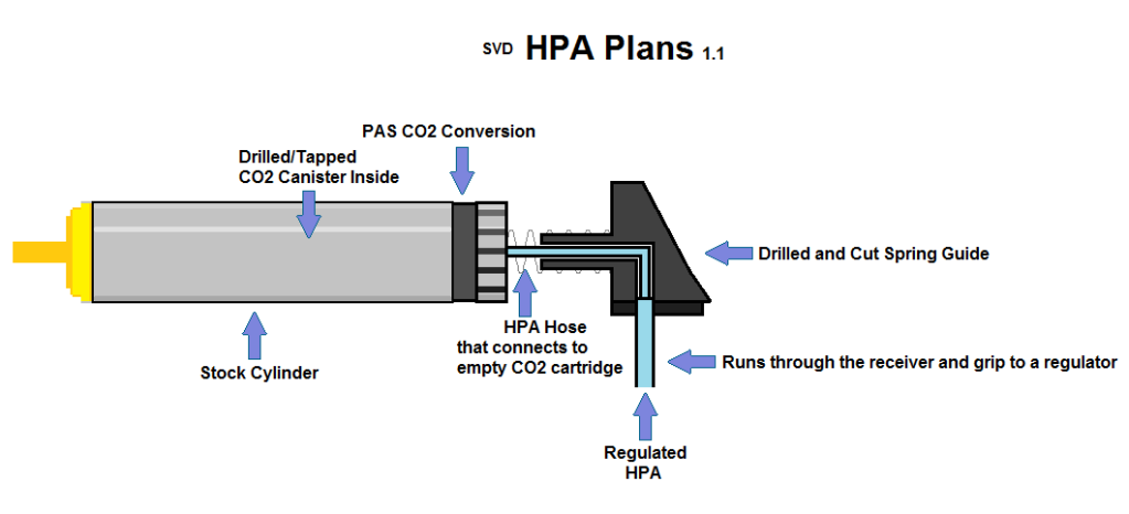

Bloudil jsem po internetu našel jsem zajímavé téma na jednom forku.

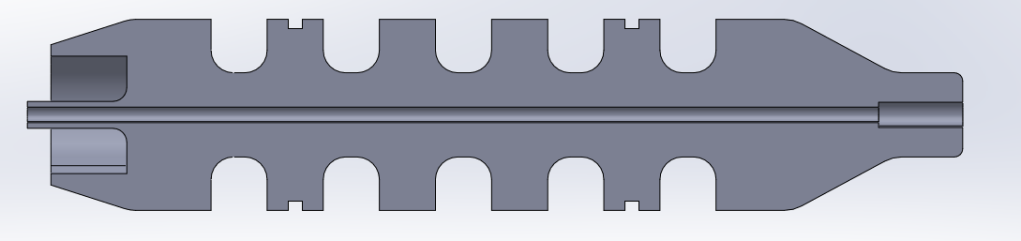

Poznámka: Schéma.
hpaplan.png [ 60.87 KiB | Zobrazeno 33058 krát ]

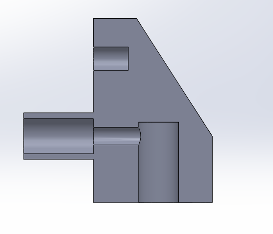

Poznámka: Držák pružiny.
springguide.png [ 84.51 KiB | Zobrazeno 33058 krát ]
Poznámka: Držák pružiny průřez.
springguide2.png [ 31.76 KiB | Zobrazeno 33058 krát ]

Nový příspěvek Re: SVD předělaní kitu CO2
obrazky cos postoval jsou na predelavku na vzduch (HPA) ... ale asi pouzitelny i pro co2

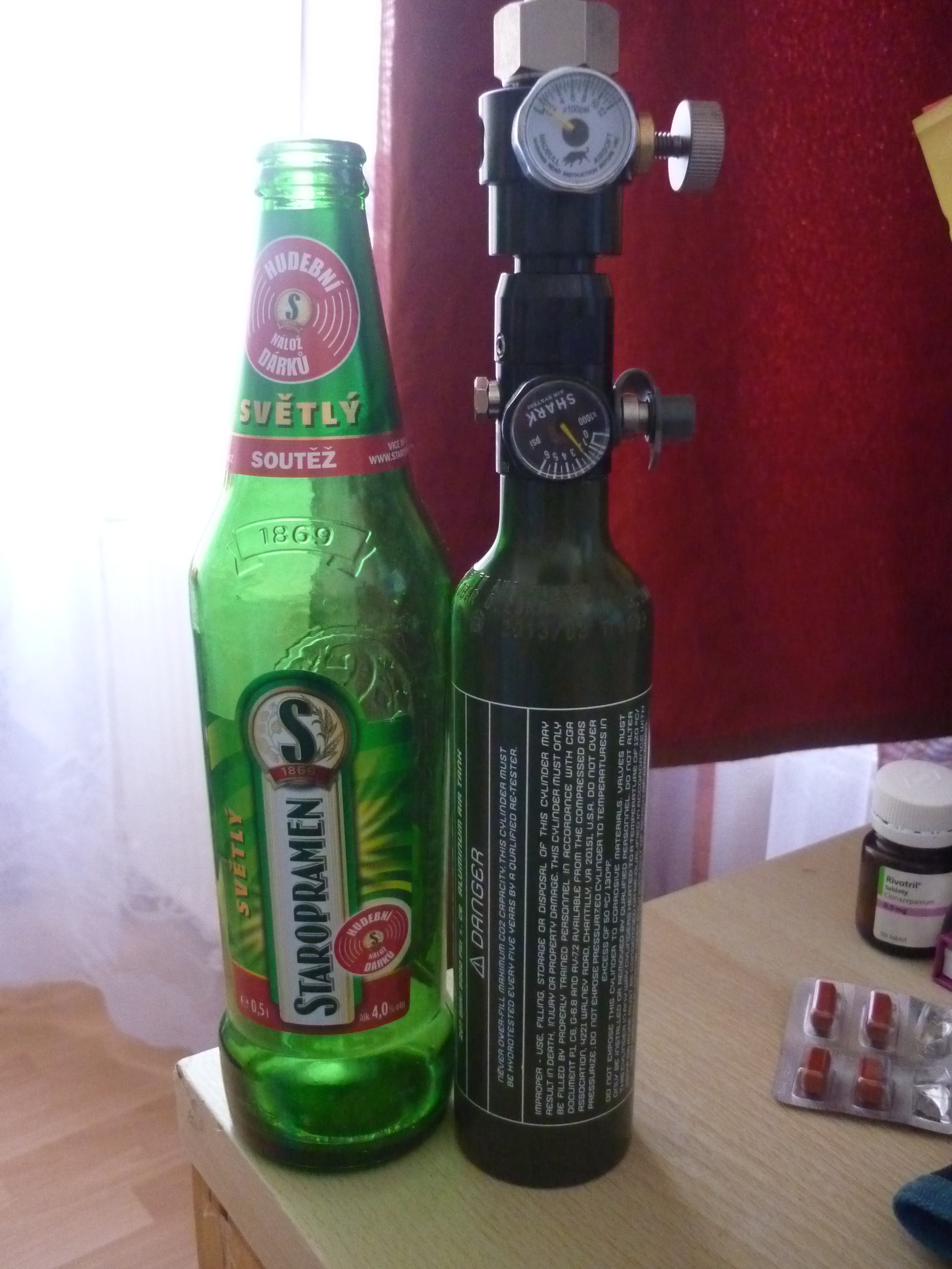

Asi se budu držet HPA. Nádrž lze doplnit v potápěčských potřebách, a co2 také plní firmy se svářecí technikou jestli se nepletu. Nevím zda by pak šlo mít doma vetší nadrž a zní to plnit, asi ne k HPA je potřeba silný agregát a u CO2 nevím zda je možné to nějak přeplňovat.

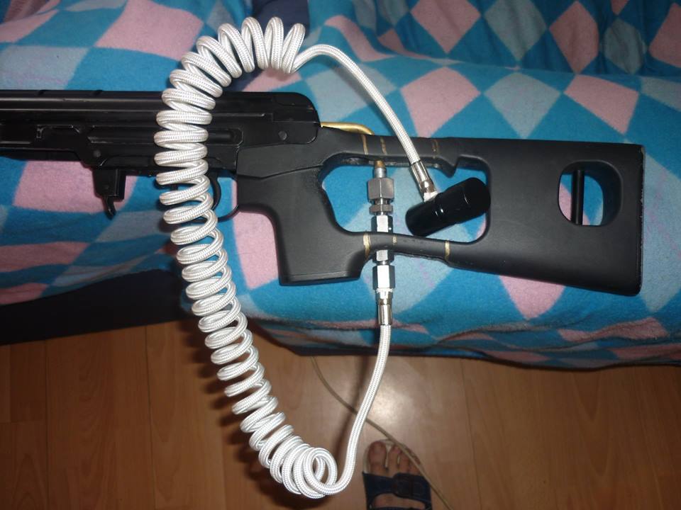

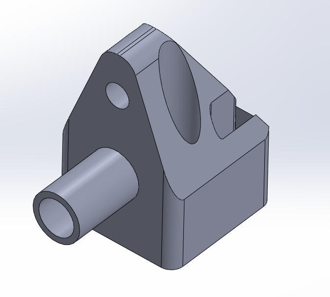

Teď mám spíš dilema jak vyřešit tudle část co je v červeném kroužku. Aby při natáhnutí nepřekážela hadička :/
Poznámka: Hadička
hpaplan.png [ 71.85 KiB | Zobrazeno 32959 krát ]

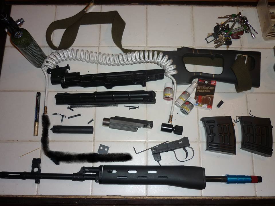

Tak poslední skládačka doma :) teď je na řadě nástrojařina :)

Tak už jen ohyb spoj správnou hadičku. A jde se testovat. :P

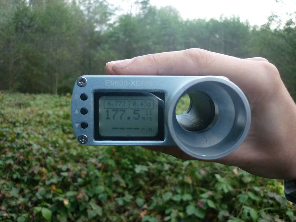

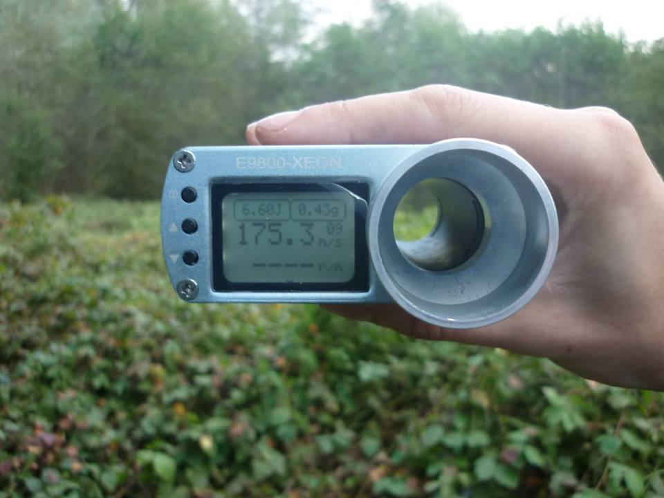

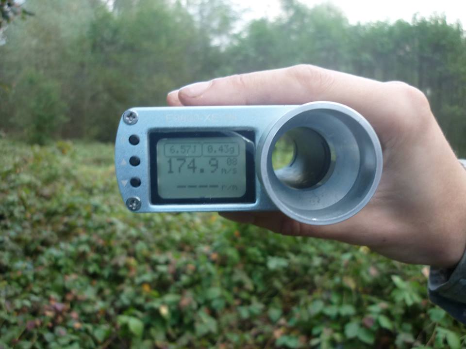

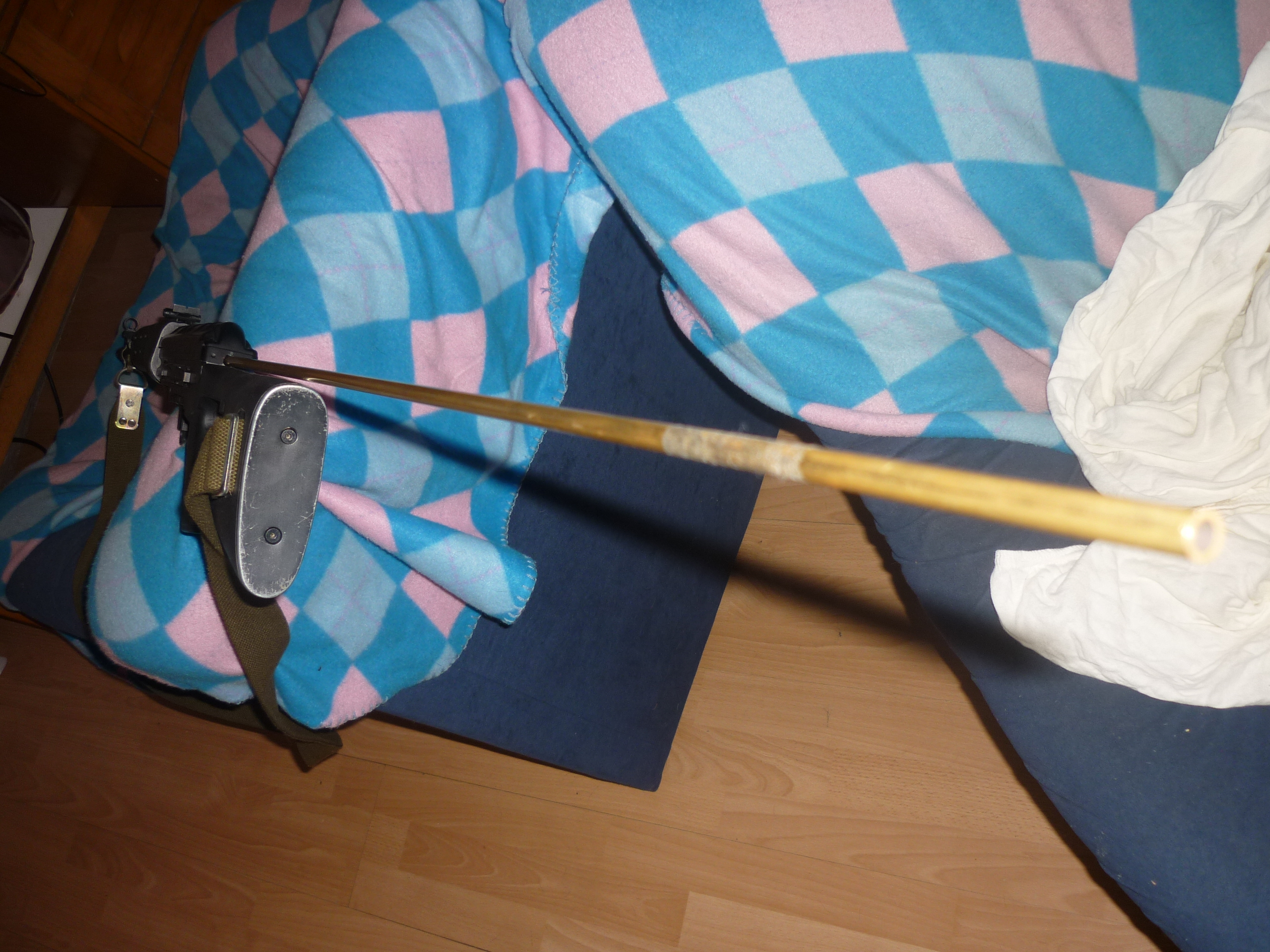

Rozborka, kompletace, první testy. Bude ještě hodně ladění jak na venek a vnitřek :) Cenu jsem zatím nekalkuloval ale plno peněz padlo na věci které na konec nebyli potřeba a nebo neobstáli nebo se zničili při testu.
Tak nepříjemné poškození madbull hlavně 6,03 jsme museli dát zpět netěsnou základní hlaveň 6,07+- S MB naměřeno 185+- 4m/s 0,43 guma základ nějak moc netěsněno. Součastnost v základní hlavni je AT gumička red, ale budou se zkoušet i jiné typy než se najde ta pravá například PDI. Gumička bez použití teflonu je možné ze někde bude pofukovat. I tak výsledky jsou přijatelné +- 3m/s. bohužel měřeno jen s gramáží 0,43
Dnes ještě dám jednu fotku udělám na zbraň nějakou kamufláž zítra ji čeká test v akci, i tak jí ještě čekají úpravy :)
Teď jsem mezi 800 až 850 psi.

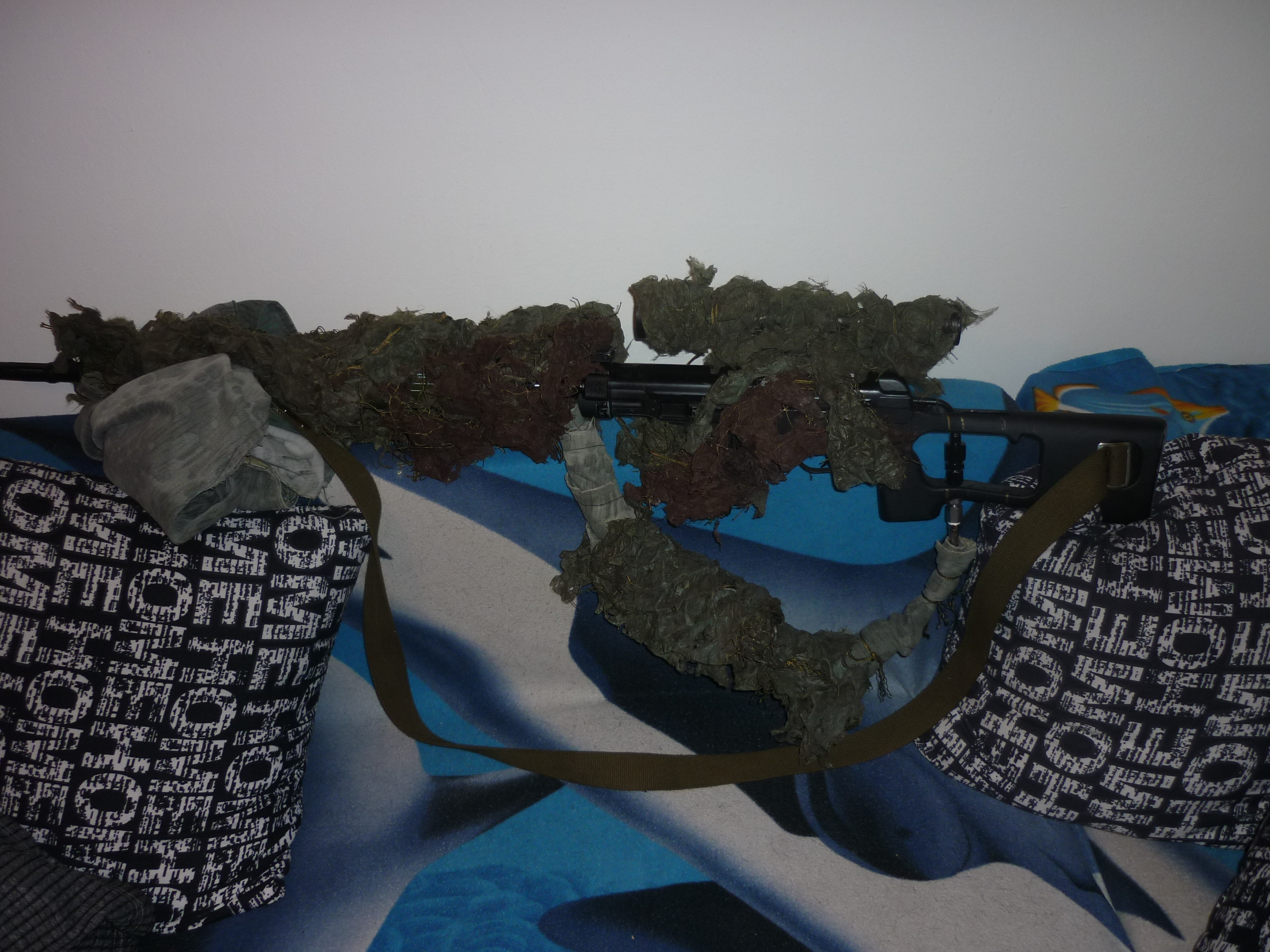

Rychlo kamufláž
P1090437.JPG [ 1.88 MiB | Zobrazeno 31784 krát ]
P1090435.JPG [ 2.31 MiB | Zobrazeno 31784 krát ]
upraveny co2 kit predelan na vzduch a pri 800-850psi mam ustovou rychlost s BB 0,45 pres 200ms coz je nebezpecne moc snizil jsem to na 186ms vlozenim jedne podlozky do posledni komurky a priznam se ze by se mi hodily tezsi BB pro vetsi presnost na vetsi vzdalenosti,protoze na ty mensi je to docela zabijak
