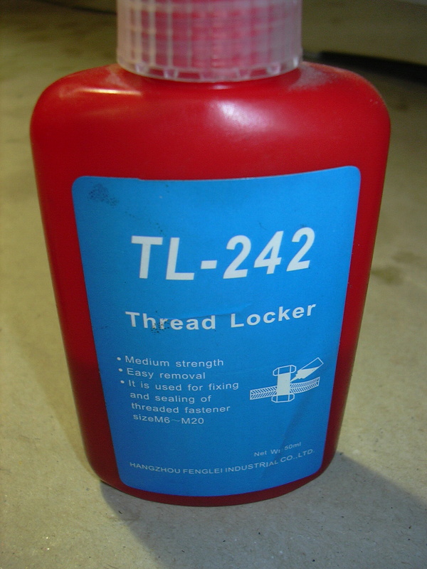

caute nechcem zakladat nove tema, kupil som piest clear blue od UFC a to je fakt kvalita a namontoval som tichu hlavu piesta od airsoftpro (ano mam aj hlavu valca airsoftpro...) a pri montovani som kvapol kvapku sekundoveho lepidla na srob a rychlo zasroboval a dobre dotiahol aby sa nepovolil. Vyskusal som zahrat na ackií a na druhy den ze rozoberem a pozrem a ta hlava sa uvolnila. Ze sa povolila moze to byt loziskom? Ako vy zaistujete hlavy piestov?
21 kvě 2012, 18:15
Nový příspěvek Re: Pruzina M130 do AK74
Nemůže to být ložiskem, špatně jsi to smontoval, po jedné akci by se neměla povolit ani nezalepená.
21 kvě 2012, 18:24
Příspěvky: 1270
sekundak neni spolehlivy, potrebujes lepidlo na zavity, viz priloha...i kdyz je divny ze by se to po jedne akci povolilo, to by nemelo udelat ani bez lepidla, nekde jsi udelal chybu
lepidlo na zavity.JPG [ 174.49 KiB | Zobrazeno 10256 krát ]
21 kvě 2012, 18:26
Příspěvky: 140
Bydliště: Trenčín, Slovensko
na skladani sa neda co pokazit
http://imageshack.us/photo/my-images/20 ... tonhea.jpg
lepidlo na zavity dobry napad, dakujem za typ len odkial to zohnat.
a myslite ze dalsia podlozka proti uvolneniu pomoze? http://imageshack.us/photo/my-images/10 ... apist.jpg/
21 kvě 2012, 19:29
I zdánlivě blbuvzdorné záležitosti se dají zmrvit. Prostě pokud se ti hlava povolila po jednej akci a pokud jsi na ní nevystřílel zrovna pytel munice, tak jsi něco udělal blbě, to jinak neni možný.
21 kvě 2012, 19:39
lepidlo tady:
http://www.hobbyking.com/hobbyking/stor ... duct=10959
lepsi lepidlo nez podlozka, bez nahrati hlavy pistu sroub nepovolis :)
