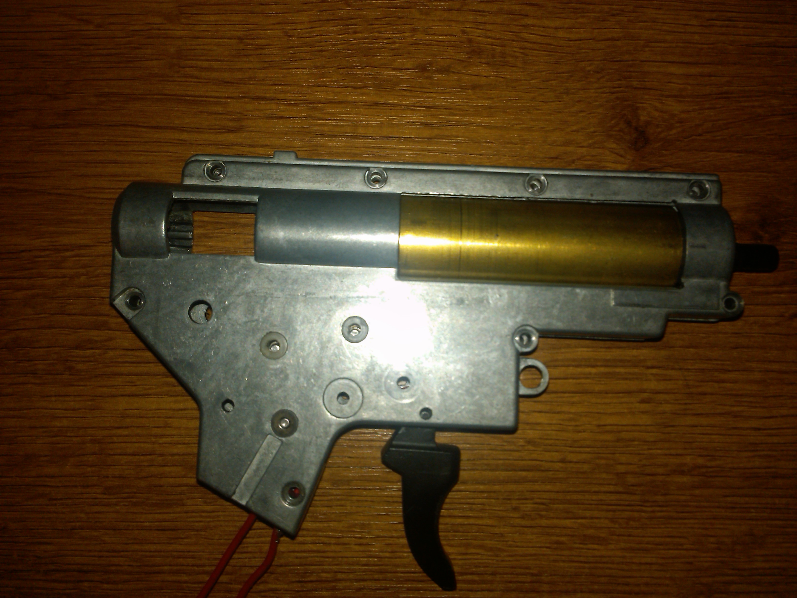

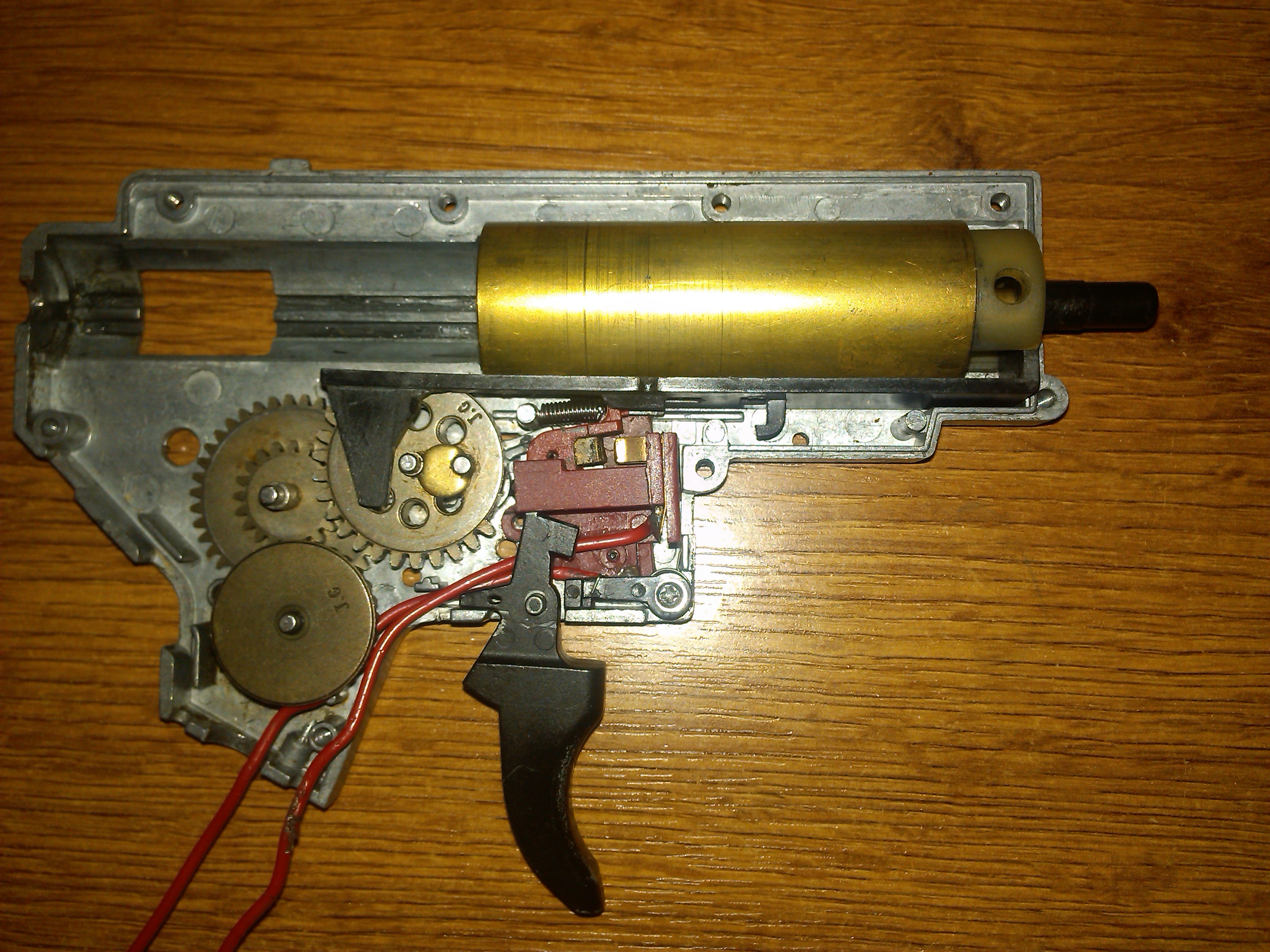

Neviem ten mech vypada identicky ako ten moj jedinavec ktorá sa liší je koniec spušte tam je oblejšia inač to iste .Vedel by si my to jednoducho vysvetliť prečo, lebo ja vidím v podstate to isté(spúšť ma nezaujima ak bude fungovať )
IMG_20140314_235156.jpg [ 1.62 MiB | Zobrazeno 11031 krát ]
IMG_20140314_235059.jpg [ 1.12 MiB | Zobrazeno 11033 krát ]

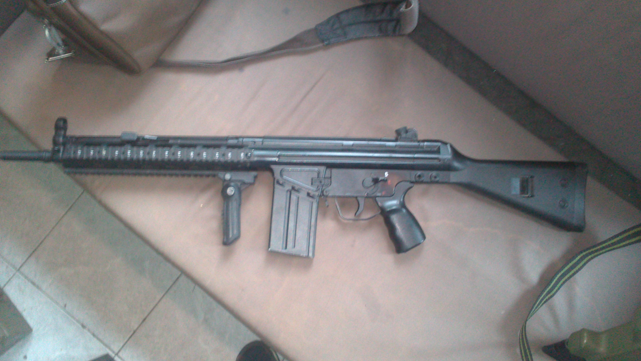

Poznámka: takto to g3sg1 vypadá dufam že som nepoplietol nazov tak davam foto

Systém přepínání režimu střelby je u G3 jiné než u M4 (viz druhá strana mechu - ta plastová kulisa), spoušť bych vyměnil jen proto že M4 spoušť na G3 nepatří...Tryska by mohla sedět... (21.4)
Jinak souhlas z grifem...
