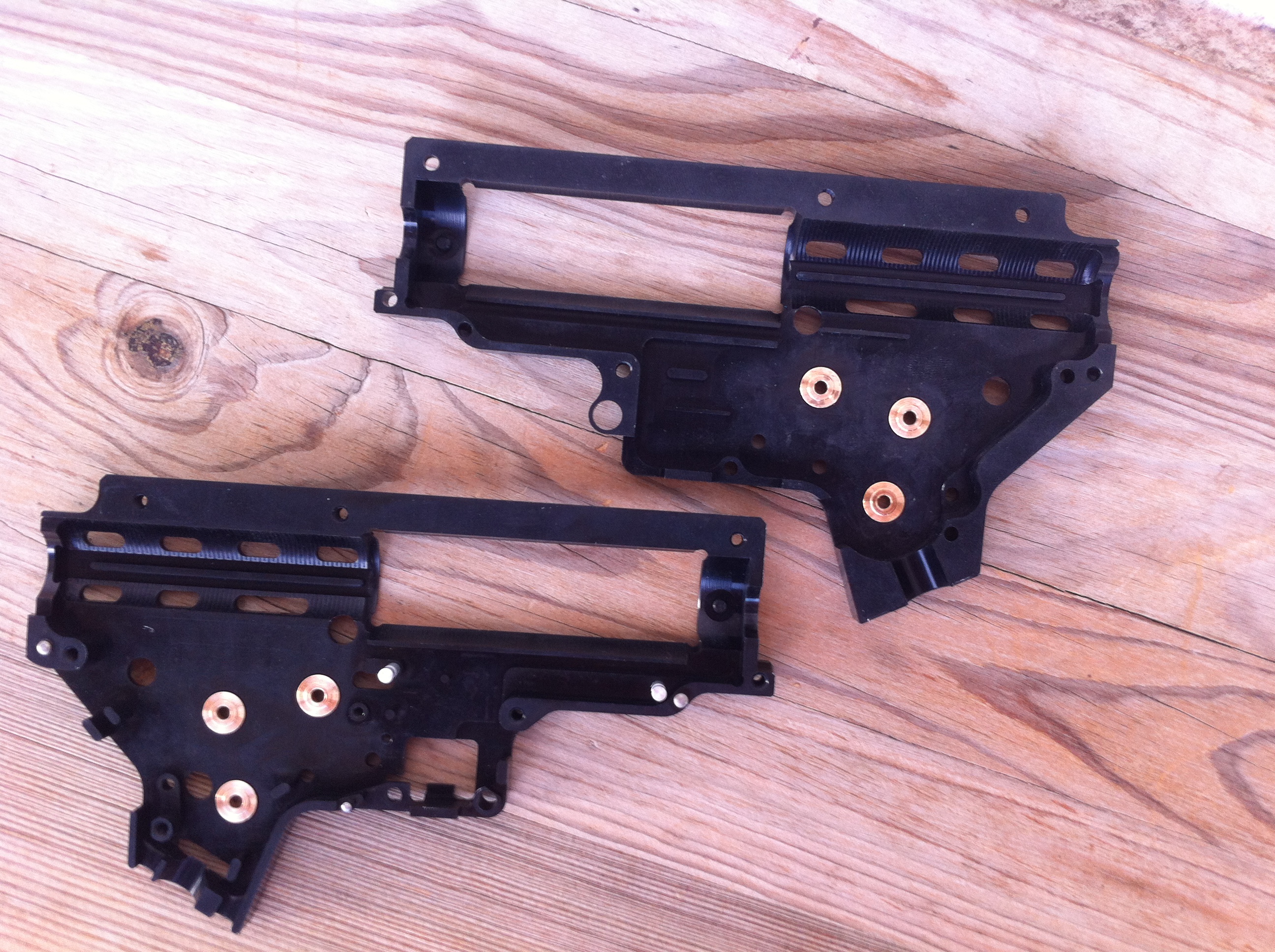

Já nejsem hráč co hraje každý víkend a jedu spíš dávky nebo jednotlivky. Ložiska už jsou v mechu tak to snad bude ok.
Díky za info
20150827_155309336_iOS.JPG [ 1.96 MiB | Zobrazeno 8732 krát ]
