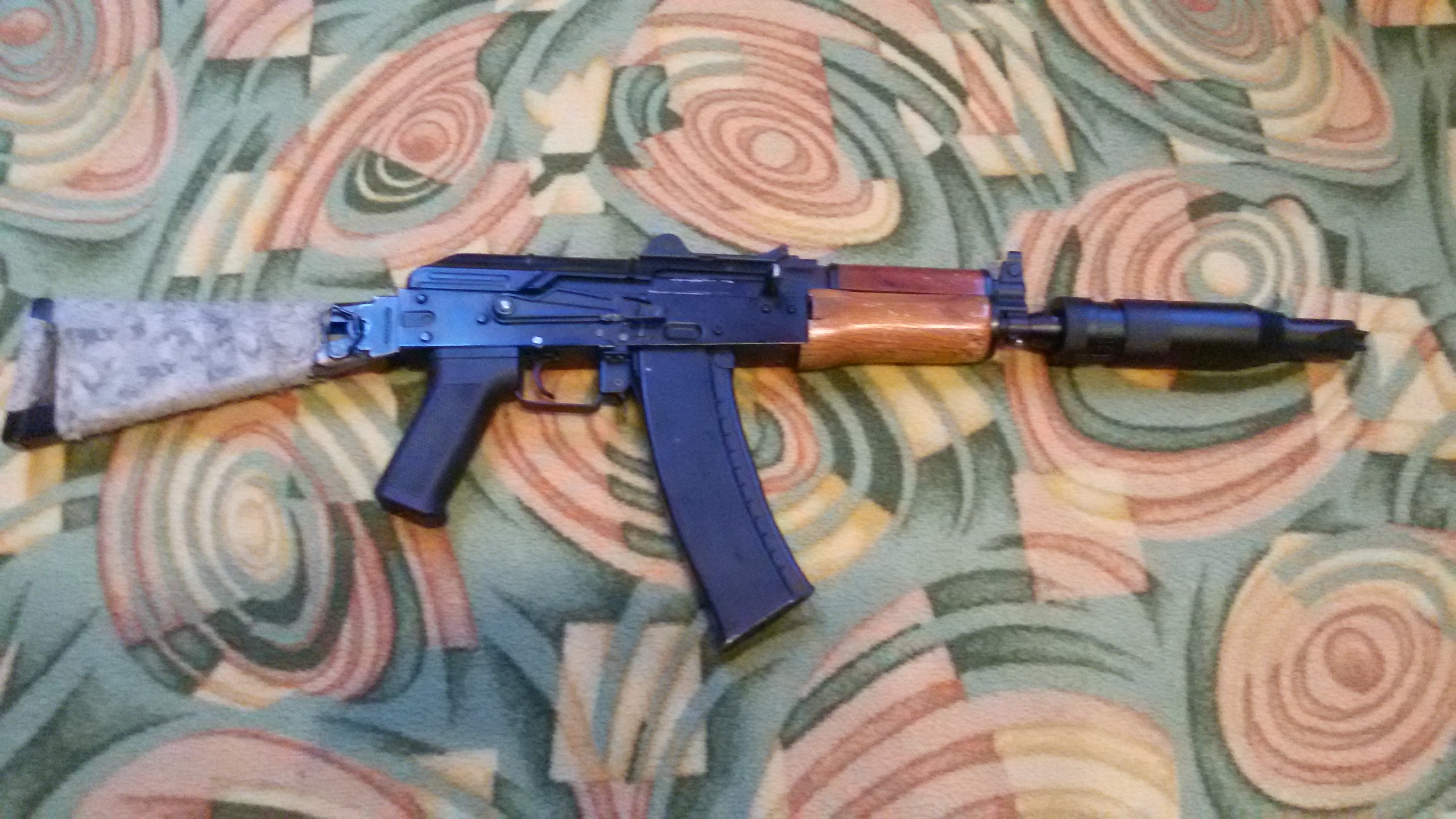

Dobrý den,
chtěl bych se zeptat, zda by bylo možné Vás zde požádat o radu, při upgradování mé zbraně. Konečně jsem byl schopný sehnat nějaké peníze, ale mám problém ve vybírání částí.
Jinými slovy, mám strach, aby všechno spolu poté ve zbrani "kamarádilo" a nedělalo si problémy. Chtěl bych vyměnit celou vzduchotechniku, dále budu dávat novou pružinu tak i píst a vodič pružiny, převodová kola, a jelikož mám tlumič, i novou přesnou hlaveň. Pružinu a gumičku už mám doma. Používám na svém AK baterii 9,6V NiMH. Myslím si, že kabeláž a mosfet až někdy jindy, předpokládám totiž, že jenom tohle klidně vyjde i na více jak 4000 není-liž pravda? Mohli byste mi tedy prosím poradit, co za upgrady koupit?
Děkuji

Zabudol si spomenúť akú pružinu sa tam chystáś dať a čo od upgrade očakávaš.

Pružinu bych tam hodil M120, a od upgradu čekám větší m/s než mám teď (Což je něco kolo 90 m/s), větší dostřel, ale celkově stálost, prostě aby šla kulička ve většině případů tam, kam jít má. Zbraň sem ještě nerozdělal, proto si říkám, proč tam rovnou něco neupgradovat kromě pročištění a promazání vnitřností.

podle me nema vubec zadny smysl do tohohle vrazet nejake penize, protoze za 5 tis. uz koupis dobry kver, co ti v zakladu bude davat 125-130m/s, takze jestli chces neco lepsiho, tohle prodej, pridej si k tomu penize na upgrade a kup si neco lepsiho, jestli se v tom chces vrtat ciste ze zvedavosti, s cilem ziskat nejake vedomosti a pak se pustit treba do nejakeho vetsiho projektu, tak ok, ale jinak ne

Udělej jen vzduch (cca 1000), lepší hop gumu (madbull shark je super 230 kč), pružina M120 ( 200 - 400 kč dle vyrobce) a víc bych s tim nedělal. Možna koupil nějakou lepší hlaveň od SHS s menším průměrem, na takovou zbran se obecne nevyplácí kupovat hlavně za tisíce (SHS mosaz se da sehnat pod 400 kč). Pokuď máš pocit, že základná komora špatně hopuje, tak počítej ještě kolem 700 kč za komoru, ale dej si pak pozor na to jakou trysku k tomu vezmeš, některý komory maj jiný vrtání. Podle mě ti bude na upgrade stačit kolem dvou tisíc (s komoru možná víc).
Jinak pokuď máš v základu 90 m/s tak je něco špatně. Tyhle zbraně maj od cymy v základu pružiny kolem M120-M130

Souhlas až na tu hlaveň. Radši bych připlatil ještě 3 stovky za SRC, není to mnoho a za tu kvalitu to stojí.
Vzduchotechnika vyjde tak na 700 (stačí SHS), hlaveň také 700, hop guma do 300, pružina buď 300 za Guarder nebo 120 za SHS (ta série balená v krabičce je fajn). Takže ti ještě v pohodě zbyde na kabeláž s mosfetem, doporučuji Jeffa. Osobně bych po upgradu základní kabely netrápil, M120 sice není žádná zhovadilost, ale na výdrži kontaktů v případě základní kabeláže znát bude.
