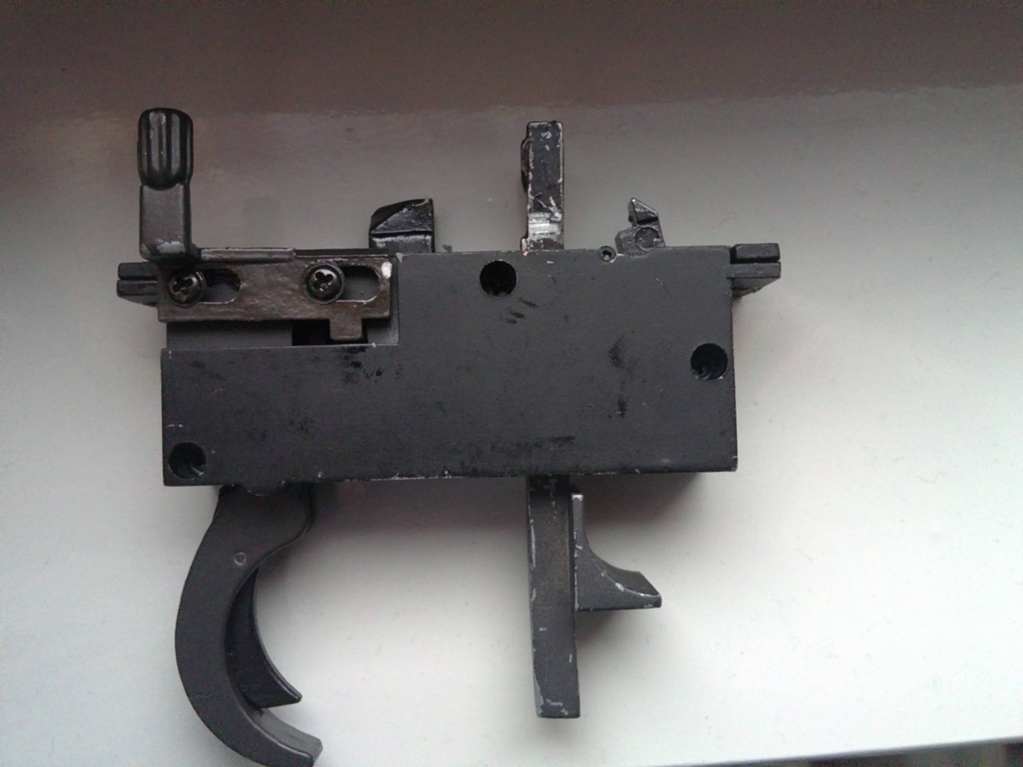

Praskne vnější obal a ošoupe se záchyt pístu. Obojí jde nahradit samostatně, ovšem pouze homemade, jakožto extra díl se to neprodává. Ono koneckonců ani celej spoušťák sehnat novej není zrovna snadný ani levný.

tož tak jsem vyndal origoš spoušťák a zas nevypadá že by to byl nějaká šlupka co myslíte?
Poznámka: ten plaš podlemě nebude plast :)

Ale podívej se, jak už to máš sjeté. Mám pocit, že Well jenom předělal schránku, ale vnitřek nechal původní, jinými slovy - dlouho ti to asi nevydrží.

ale přesto už mám homemade připravený nový bočnice, trn na pružinu.
mám to zatím jenom pro sichr. chci to upgradnout na maximum.
a dva litry za spoušták bych určitě nedal, jde to udělat doma a náklady mě výjdnou = 0,-
