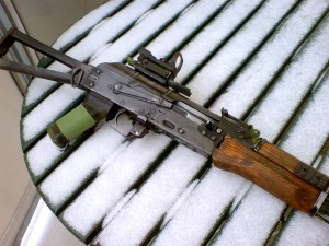

Žádný máčecí sračky nekupuj.Nic to nevydrží.
Sežeň si trafo 12v a víc a s co největším proudem..Minimálně 1,5A.
V drogerii kup Krtka(granule na čištění odpadu)
Doma si nachystej lázeň..rozpusť co největší množství granulí ve vodě,tak aby byl roztok nasycený(aby se granule už nerozpouštěly a trocha se usadila na dně lázně)
sežeň si kus čistýho železa(Větší hřebík,kulatinu)
Potom musíš zbavit tělo původní barvy..to je na tom asi to nejhorší.
lázeň odpařuje zinkový části,tak bacha.
Potom očištěnou věc co chceš načernit(brynýrovat) dej do lázně,připoj na ni - svorku a na kulatinu (odtud se materiál odebírá) připoj +.
Po zapnutí zdroje se z kulatiny začne uvolňovat tmavě fialová "barva"
Občas to zkontroluj a nech to zapnutý do požadovaný tmavosti.
Doporučuju si sehnat několikery rukavice!!kůži to rozleptává okamžitě a lázeň umístit do dobře větraných prostor,ani dýchat se to nedá :).Je to fakt agresivní svinstvo.
DSC00233.JPG [ 544.96 KiB | Zobrazeno 11253 krát ]
AK 74S,WE 1911
12 dub 2013, 23:09
