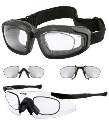

ESS NVG asi budu kupovat.. :) A jak je to s těmi dioptrickými vložkami? To koupíte ty vložky a dáte je na to sklo, tomu jsem nikdy nerozumněl..

vyzerá to nejak takto , tá vložka čo ide do NVGčiek pasuje aj pre ESS ICE

Mozna bych jeste premyslel o ESS Turbofan, ma to takovej vetracek proti mlzeni, ovsem je otazkou jak to funguje a jestli jsi ochoten to zaplatit, ale jak se rika zdravi je jen jedno na tom by se setrit nemelo.
Jinak s tou dioptrickou vlozkou je to jednoduchy. Koupis ji a odneses do nejblizsi optiky, kde ti do ni udelaji skla jaky potrebujes :)

chtel bych nejake bryle ve stylu sportovnich bryli s dioptrickou vlozkou - jak na soft, tak treba na kolo.
docela se mi zamlouvaji ESS ice, akorat me trochu znepokojuje ta informace ze se z toho loupe ta antifog vrstva (tu by docela uvital protoze s temi dioptr. vlozkami se to bude mlzit jeste vice).
doporucite ty ICE nebo jeste i jine? popr. nejaky tip kde to vysmelit co nejlevneji? :)
jacob: kolik prosim te cca vysly ty dioptricke skla?

Já jsem dával rovných 500Kč ale mám jenom 0.5 a 0.75 dioptrie.K vložce jsem dostal i šablonku na skla tu sem dal s papírem co a jak očaři a hotovka.

skla mě stály cca 800 obě bral jsem ty základní. Vložka do ESS cca 500.
Podle mě nemá cenu kupovat žádne speciální skla protože proti poškrábání atd ti je chrání ty ESS. Jo ale mám to ale jen na 1 a 0.75 dioptrii.
